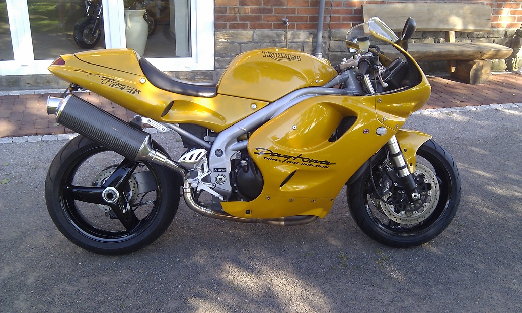

red-bulli-69 Geschrieben 29. Mai 2012 Autor report Geschrieben 29. Mai 2012 (bearbeitet) Moin Leute, Ich muß den Fred hier nochmal ans Tageslicht holen... Folgendes ist passiert: Im Februar hatte der Ofen ja gelaufen und ich hielt alles für gut.... Nun sind ja schon mal mehr als 3 Monate vergangen und nach Instandsetzen aller Teile und diversen Lackgeschichten und Heckunbauten und ... naja... alles halt... Wollte ich das Moped mal wieder starten. Es orgelte und sprang nicht an.... meine Gedanken... die Nullleiterschiene kanns ja nicht sein, denn nach Umbau von Massesammelstecker auf Nulleiterschiene lief sie ja.... Irgendwann fummel ich so an der Nulleiterschiene rum und beim nächsten Druck auf den Startknopf war sie sofort da... Nach 2 Tagen wollte ich sie nochmal laufen lassen weil ich nen anderen Puff drangebaut hatte und seit dem geht nix mehr... Was ist da nur los ??? Ich vermute, das eine der vielen schönen schwarzen Leitungen innen gegammelt oder gebrochen ist, so das hier mal wieder keine Masse vorhanden ist und sich damit wieder der Zündfunke verabschiedet hat. Ich könnte natürlich jetzt auf dem kurzen Stück wo die Leitungen aus dem Kabelbaum gucken ( oder auch ein bisschen weiter wenn ich ihn so weit wie möglich aufschneide ) den Durchgang prüfen, aber ob das so aufschlussreich ist, stell ich mal in Frage...denn selbst wenn die Leitung innen vergammelt ist wird sie mir Durchgang zeigen, ob das dann aber reicht für die Schaltung ansich ist nicht wirklich sicher. Ich habe nun mal eine Bitte, weil selber keinen Schimmer... Kann mir jemand sagen, wo die beiden dicken schwarzen Masseleitungen hin gehen, die sich im Massesammelstecker finden lassen. Ich habe eine oder beide Leitungen in verdacht, weil diese am meißten verschmort waren und am meißten Grünspan angesetzt hatten. Oder aber, sag mir bitte mal einer, welche der Masseleitungen für die Zündspulen zuständig sind....und wo die hingehen oder besser herkommen.... Ihr wisst schon was ich meine.... alles andere habe ich ja nun schon durch... Relais und Sicherungen sind i.O. Kraftstoffpumpe arbeitet, Sprit ist neu und Vorhanden, Killschalter geht, Zündschloss würde ich ausschließen.... Ich habe zur Zeit leider kein WHB, bekomme es aber wieder, hatte es auch nur geliehen... Falls aber jemand den Stromlaufplan zur Hand hätte wäre das natürlich toll, obwohl ich ehrlich gesagt zu blöde bin son Ding zu lesen.... ...vielleicht hab ich ja auch mal ne Erleuchtung.... ICH BRAUCH HILFE Das Moped ist sooo schön.... und sie soll doch jetzt endlich mal laufen.... So, nun ran an die Tasten.... Danke für Eure Infos und Hilfe LG Lars Bearbeitet 29. Mai 2012 von red-bulli-69 Zitieren

red-bulli-69 Geschrieben 30. Mai 2012 Autor report Geschrieben 30. Mai 2012 (bearbeitet) Moin liebe Leute. Ich könnte sowas von ...das glaub Ihr nicht... die Kiste will ums verrecken nicht mehr anspringen... Also, gestern den Massesammelnulleiterschienenstecker nochmal gecheckt. Habe mir ein bisschen Platz verschaft und die Isolierung vom Kabelbaum ein bisschen aufgemacht und dann die einzelnen schwarzen Leitungen auf Durchgang geprüft. Zumindest so weit wie ich an die kurzen Mistdinger rankomme, sind ja nur etwa 5-7 cm. hier gibt es eigentlich keine Probleme, auch die Nulleiterschiene hat kein Kontaktproblem, egal wie und wo ich prüfe, ich habe immer Durchgang und auch immer Spannung wenn ich gegen die Batterie messe. Ich bräuchte mal nen guten Tip was es sein könnte. Also: Wie kann ich das Zündschloss prüfen, oder besser welches wären typische Fehler, oder Anzeichen ??? Welche Gefahren birgt der Killschalter ??? Was ist mit dem OT Sensor ??? Wie kann ich feststellen ob z.B. das Steuergerät einen weg hat ??? Was mich so irritiert ist, dass sie ja schon einwandfrei gelaufen ist. Also zumindest im Stand. Hat gut Gas angenommen und hörte sich auch vernünftig Kaputt an... Also wie son 3 Zylinder halt ... es rasselt und scheppert und das ist auch schön so.... Sie ist immer wieder gut angesprungen, dann 3 Monate ohne Startversuche weil Gabel, Lenker, Bremsen, Schwinge, Lackteile, Heck, Reifen... ja alles halt, renoviert. Dann letzte Woche der Startversuch... nix... dann am Sammelstecker ( Nulleiterschiene ) gewackelt... läuft... springt auch immer wieder an... auch nach erneutem wackeln... Tja, dann am WE erneuter Startversuch wegen Tune checken und mal sehen was die Software so sagt und seit dem ...nix mehr... keine Chance...auch nach wehementem Wackeln und kneten des Nulleiterteils.... ..ich hatte im Überigen zwischendurch Tank und Airbox nicht wieder abgebaut. ( war das einzige was noch an der Kiste dran war )... also ich habe nix verändert was mit dem Anspringen zu tun haben könnte. Kann es da denn überhaupt ein OT Sensor sein ??? oder wäre sie denn dann auch vorher nicht gelaufen??? Was kommen denn in der Tune Ecu für typische Fehlermeldungen, die für mein Problem ausschlaggebend sein könnten ??? Nach unzähligen Startversuchen werd ich des Laptop heute nochmal anschließen, vielleicht sagt mir da ja nochmal jemand was... Ich weiß ehrlich gesagt nicht wo ich suchen soll... Wollte sie eigentlich nächste Woche beim Tüv vorführen, aber so wird das wohl nix.... Also, falls noch jemand nen guten Tip hat... bitte bitte an mich weitergeben.... Ich danke Euch schon mal für weitere Hilfe und Tips. Und damit Ihr wisst wie das gute Stück aussieht.... hier mal ein Bild.... Fahrfotos kann ich leider keine liefern ... Danke und Gruß Lars Bearbeitet 30. Mai 2012 von red-bulli-69 Zitieren

red-bulli-69 Geschrieben 30. Mai 2012 Autor report Geschrieben 30. Mai 2012 Also es funzt alles bis aufs anspringen... Sie orgelt also was das Zeug hält... ich habe wohl wieder keinen Zündfunken. die Kabel vom Massesammelstecker jeweils einzeln zu brücken ist ne gute Idee, fragt sich nur wo die 20 Teile hin gehen... Werde nochmal Tank und Airbox runter nehmen und schauen was der Zündfunke sagt. @ALL Kann ich den OT Geber auch am Stecker prüfen ohne den Motor aufzumachen ??? Mich wundert halt, das zu Anfangs keine der Zündspulen nen Funken abgegeben hat, dürfte ja ein generelles Steuerproblem sein. Wie wahrscheinlich kann es denn sein, das das Steuergerät im Eimer ist ??? Ich HASSE Elektrik Danke für Eure Infos LG LARS Zitieren
Manni Geschrieben 30. Mai 2012 report Geschrieben 30. Mai 2012 Ich würde auch mal die Reais anschauen, hatte ich auch schon das da das eine oder andere die Arbeit eingestellt hat. Wenn Du den fetten Stecker am Steuergerät runter machst und es darunter gammelig ausschaut dan kanns duraus sein das die ECU abgegammelt ist, ist drunter alles hübsch dann eher nicht. OT Geber wäre der erste meines Wissens der den Geist aufgibt. ... und was heist "wohl wieder keinen Zündfunken"? Hast schon nachgeschaut? Wenn der Zündfunken da ist, sprüh doch mal Bremsenreiniger während des Startens in die Airbox, selbst wenn sie hofnungslos abgesoffen ist, was recht schnell bei der ollen T595 geht, startet sie damit durch. Grüssle Manni Zitieren
red-bulli-69 Geschrieben 30. Mai 2012 Autor report Geschrieben 30. Mai 2012 Also die Relais hab ich schon beobachtet und angehört und auch die beiden gleichen mal getauscht... Da ändert sich erst mal nix, Benzinpumpe läuft an... komisch nur, das es dann mal gefunzt hat und jetzt so garnicht mehr. Die Verbindung zum Steuergerät ist ganz sauber und super gefettet mit diesem weißen Fett... ...welchen Trick gibt es eigentlich das Steurgerät da raus zu bekommen ??? denn die Kabel am Stecker liegen unter dem Rahmen, wie soll man das da rausgepult bekommen ???? Hab ich mich schon zu Anfang gefragt, ich habe dann das Steuergerät gelöst um es in der Batteriebox etwas drehen zu können dann konnte ich mal unter den Stecker gucken, aber zum Ausbauen müsste man glaube ich das ganze Heckunterteil ausbauen, oder vorher den Kabelbaum... oder so ähnlich..... Kann der OT Geber denn mal gehen und mal nicht ???? Bis zum Zündfunken binich noch nicht gekommen... nur sind die Anzeichen die gleichen wie beim letzten mal.... Aber ich baue Tank und Airbox ab und schau mal nach was da so ankommt... vorher starte ich nochmal mit Bremsenreiniger.... Danke LGL Zitieren

red-bulli-69 Geschrieben 31. Mai 2012 Autor report Geschrieben 31. Mai 2012 Moin, So, mal wieder zu nix gekommen außer Fehlerspeicher ausgelesen. 2 Einträge: P0230 Fehler Kraftstoffpumpenrelais P1231 Kraftstoffpumpenrelais Stromkreis unterbrochen Das könnte allerdings daran liegen, das ich das Relais bei Zündung an mal rausgezogen habe, kam auch nach löschen nicht wieder beim Startversuch... @Doc Das mit dem lösen des Steckers ist mir klar, nur bekommt man ihn nicht runter weil kein Platz... und das Steuergerät nicht nach unten weg weil in der Kunststoffunterverkleidung... Naja, mal sehen.... die werd ich dann wohl mal ausbauen müssen, aber das wäre vermutlich nicht so sehr wild.... Danke erst mal LG Lars Zitieren

red-bulli-69 Geschrieben 1. Juni 2012 Autor report Geschrieben 1. Juni 2012 Hallo Leute Habe heute nochmal alle Relais mit denen meiner 1050 hin und her getauscht wo es ging und nochmal alle Sicherungen kontrolliert, hat alles keine Neuerung gebracht. Dann habe ich die Nulleiterschiene wieder auseinandergenommen und den Kabelbaum um die Stelle herum, wo die ganzen Massekabel in den Kabelbaum gehen, etwas aufgemacht. Auch hier ist außer vollig unversehrten Kabeln nix zum Vorschein gekommen. Allerdings sind mir dabei 2 von den den Massekabeln in die Hände gefallen, die einfach nur zu ner Schleife gelegt waren. Will heißen, 2 Kabelenden mit jeweils etwa 25 cm Länge, bei denen jeweils beide Enden eines Kabels in dem Massesammelstecker stecken, bzw jetzt in der Nulleiterschiene. Also für mich erst mal irgendwie unsinnig, aber vielleicht gibt es dafür ja eine logische Erklärung von einem wissenden hier. Dann noch eine Frage zu den Anschlüssen von Airbox und Tank. Für den Zündfunkentest, ist es da notwendig, alles anzuschließen? Oder besser, was muß von den Anschlüssen unbedingt angeschlossen sein ? So denn, ich hoffe weiterhin auf Hilfe, mir fängt es doch so langsam an auf den Keks zu gehen... Also dann schon mal Danke an Alle, ...und Gute Nacht... LG Lars Zitieren

red-bulli-69 Geschrieben 2. Juni 2012 Autor report Geschrieben 2. Juni 2012 Hallo Leute Wer suchet, der findet... Der Fehler liegt am oder im Kurbelwellensensor.... Nun der Haken, es scheint nur die Zuleitung zu betreffen, also das Stück Leitung zwischen Sensor und dem blauen Stecker. Zumindest konnte ich feststellen, das, wenn ich wärhrend des Startversuchs daran hin und her wackel und biege ich den Zündfunken hatte oder eben auch nicht. Ich hab dann den Kupplungsdeckel abgebaut und das Teil ausgebaut, allerdings kann ich keinen Kabelbruch oder ähnliches feststellen... Nun mal ne Frage, kann der Sensor auch ansich einen weg haben, oder kann ich das Teil irgendwie testen...??? Und wenn nicht, was kostet denn so ein Teil..??? Naja, zumindest habe ich nun tatsächlich den Fehler gefunden, glaube ich zumindest. Da die Leitung direkt hinter dem Kupplungszug läuft hab ich wohl an der Stelle bei vorgerigen Startversuchen irgendwas bewegt, was dann den Funken bewegt hat... oder so.... Tja, ich befürchte ich brauche nun einen neuen Kurbelwellensensor, denn reparienen der Leitung scheint ja nicht so gut zu funktionieren, oder hat das schon mal jemand gemacht ??? So denn, ich berichte weiter... Falls mir noch einer nen Preis sagen könnte von dem Teil ... wäre nett... Danke LG LARS Zitieren
