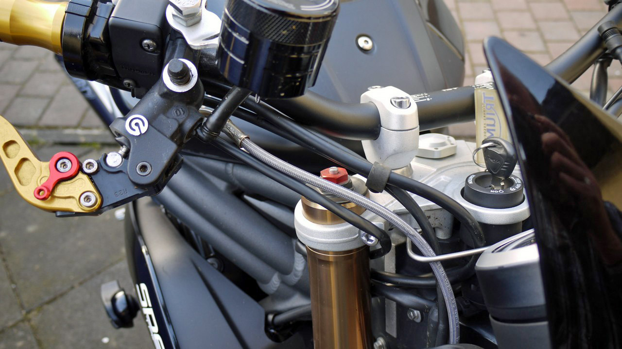

ThomasGoe Geschrieben 17. April 2012 report Geschrieben 17. April 2012 (bearbeitet) 1. Das ist der X01 ( letzte Woche bestellt und montiert, + LSL Lenkerenden) http://www.louis.de/_305d383674621881e671ef986a8806b136/index.php?topic=artnr_gr&article_context=detail&grwgr=460&wgr=340&list_total=27&anzeige=0&page=1&artnr_gr=10021611 2. Originaler Lenker ist gebohrt ; habe die Kunstoffnippel der Schaltereinheiten abgefeilt , halten auch so bombenfest. 3 Originale Klemmböcke können verwendet werden 4. Kupplungszug muss anders verlegt werden (zwischen Lenkkopf und Zündschloss) Gruß Thomas Bearbeitet 17. April 2012 von ThomasGoe Zitieren

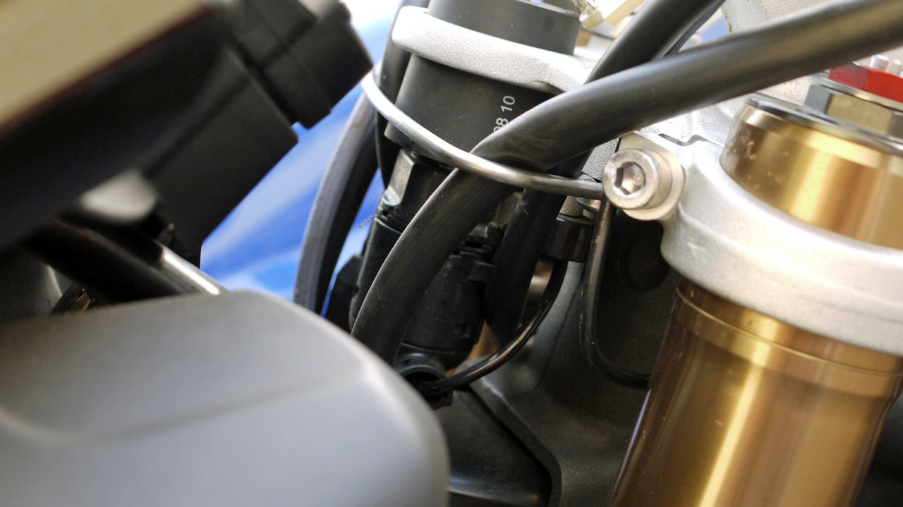

ThomasGoe Geschrieben 17. April 2012 report Geschrieben 17. April 2012 (bearbeitet) Das mit dem "gute Wetter ausnutzen" hat sich durch unangemeldeten Besuch erledigt. Kupplungszug zwischen Lenkkopf und Zündschloss Das hatte ich in meinem ersten Post nicht geschrieben, das zweiadrige Kabel (Bremslichtschalter ? ; unter der Bremsleitung ) war vorher mit der Gummimanchette fixiert, das war etwas zu stramm und deswegen habe ich es locker um den Gabelholm gelegt. Gruß Thomas Bearbeitet 17. April 2012 von ThomasGoe Zitieren

Krusty Geschrieben 17. April 2012 Autor report Geschrieben 17. April 2012 Ich danke dir ganz herzlich Thomas!!! Besser hättest du die Fotos nicht machen können. Ich denke das montieren bekomme ich so hin. Zwei kurze Fragen hätt' ich noch ;) 1. Sind das Rizoma oder Lsl Griffe? 2. Sitzt du durch den Lenker etwas aufrechter, entspannter? Auf dem Bild sieht der Lenker ziemlich weit nach vorne gedreht aus. Hat das ein speziellen Grund? Grüße und noch einmal DANKE für deine tolle Hilfe. Chris Zitieren
ThomasGoe Geschrieben 18. April 2012 report Geschrieben 18. April 2012 (bearbeitet) Gern geschehen Das sind Rizomagriffe , habe eben nach einer (Regen-)Fahrt den Lenker etwas nach hinten gedreht, bez. der Sitzposition besteht kein sehr großer Unterschied zum originalen Lenker, @Franky72..... allerdings kommt mir die Triple nun noch etwas handlicher und agiler vor, speziell in engeren Kurven. Grüße aus dem Westerwald Thomas Bearbeitet 18. April 2012 von ThomasGoe Zitieren

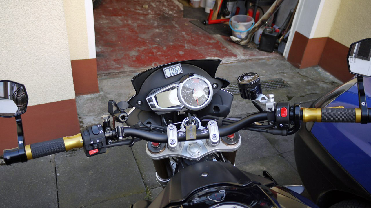

yamraptor Geschrieben 10. August 2012 report Geschrieben 10. August 2012 Ich habe heute den X01 montiert ( in Stellung -0- ). Ich habe erst den Kupplungszug auch am Schloss verlegt, er war dann zu meinem erstaunen zu lang , und sich beim einschlagen geworfen oder gestaucht. Habe ihn dann wieder wie original verlegt, eingestellt und gut sitzt das. Sehr schön finde ich, dass ich endlich mal was sehe in den originalen Spiegeln. Morgen geht es dann mal auf eine 500 Kilometer Tour, da werde ich mal sehen wie das klappt mit uns beiden. Eins steht aber schon fest, ich sitze nun etwas aufrechter, ich will nur hoffen das sich das nicht negativ auf meinen Rücken / Popo auswirkt. Morgen weiß ich mehr. Und hier noch ein paar Bilder dazu. Wie man sieht immer entspannt und das nach allen Richtungen des Lenkers. Zitieren
