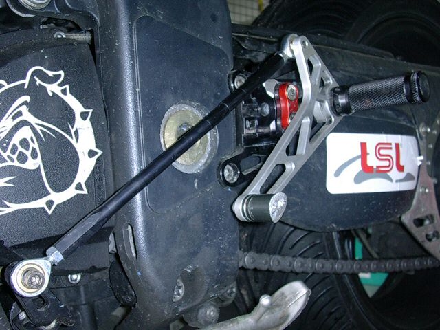

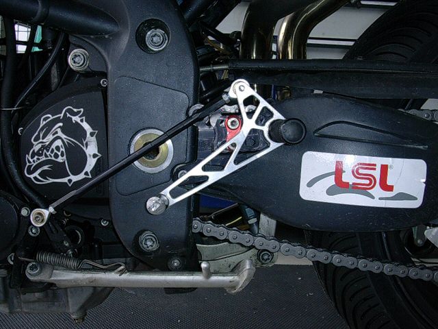

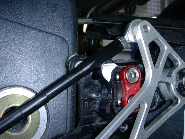

GerT Geschrieben 12. Mai 2012 report Geschrieben 12. Mai 2012 Na ja, was auf alle Fälle geht ist ein längerer ausleger an der Getriebeausgangswelle, dann die Schaltwelle aussen am Rahmen vorbei wie bei allen anderen Speed Triples bisher auch, der LSL Schalthebel einer CBR900 mit der Stangenaufnahme oben, statt Triumph-Original unten, und schon hast du deine Umlenkung.... Hier das Beispiel der 2005er - 1050er Speed Triple "DARK ANGEL" des T5net Speed Teams: Alle Teile von LSL: Im Zuge der gemachten Erfahrungen wanderte die Schaltstange am Anschraubpunkt des Schalthebels auch noch nach aussen, und streifte dann nicht mehr am Rahmen, ... Die Sache mit dem Seitenständer kannste dann aber nahezu vergessen, der stört beim Schalten und wurde ebenfalls entsorgt. Eeleganter für die 2011 u.ff. wäre aber eine Lösung ohne den Knubbel soweit abstehen zu lassen, und die Stange wie Original durch den Rahmen führen zu lassen, ... Gruß GerT Zitieren

Ralph S. Geschrieben 13. Mai 2012 Autor report Geschrieben 13. Mai 2012 (bearbeitet) unter dem Rahmen her geht nichts. Der einzige Ansatz der sich mir zeigt, ist mit einem Winkel am Schalthebel selber von oben anzulenken. Eben wie von GerT gezeigt. Da ist es aber dermaßen eng. ..... Ich werde mal nen Termin am Objekt mit Detlef vereinbaren. Mal schauen, wieviel graue Haare ich ihm besorgen kann ;) Bearbeitet 13. Mai 2012 von Ralph S. Zitieren
