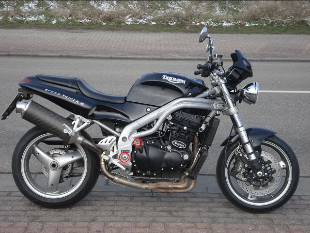

SiRoBo Geschrieben 9. Juli 2013 report Geschrieben 9. Juli 2013 Ah... shit. Echt falsche Kategorie. Das Thema hat so gut gepasst... Vielleicht hilft mir ja trotzdem einer. Der lange Bolzen von Bursig und der eingestellte Winkel beim Ständer mit Auschrift T595 Daytona sprechen eine eindeutige Sprache, dass die Aufhängung an den markierten Stellen erfolgt. Ja, ich weiß, dass es die falsche Seite ist. Aber von der anderen habe ich kein Bild. Zitieren
schmidei Geschrieben 9. Juli 2013 report Geschrieben 9. Juli 2013 (bearbeitet) Frag mal http://www.t5net-forum.de/forum/index.php?showuser=7432 , notfalls per PN. Er hat den glaub ich schon montiert. Bei meiner 08-er ist´s übrigens die Rahmenschraube über der Schwingenachse. Wundert mich ein wenig, wenn´s bei euren älteren mit eigentlich identem Rahmen anders wäre. . Bearbeitet 9. Juli 2013 von schmidei Zitieren
joe8353 Geschrieben 15. Juli 2013 report Geschrieben 15. Juli 2013 (bearbeitet) Hi, was genau ist die Frage? Ja, die entsprechenden Schrauben auf der linken Seite sind die richtigen. Ich musste beim unteren Bolzen ein bisschen rumpimmeln mit Distanzen, damit das Mopped nicht zu schräg auf dem Ständer hängt. Je nach Schalthebel (mit Umlenkung oder ohne) kanns sein, dass die Platte mit dem Schalthebel kollidiert, ich hab ein Eck der Platte abgesägt, und kann inzwischen auch im gelifteten Zustand die Schaltung betätigen, liegt aber auch an zurückverlegten Fußrasten. Gerhard Edith sagt: warum die 1050er anders aufgenommen werden als die 955er, ist auch mir ein Rätsel... Bearbeitet 15. Juli 2013 von joe8353 Zitieren
