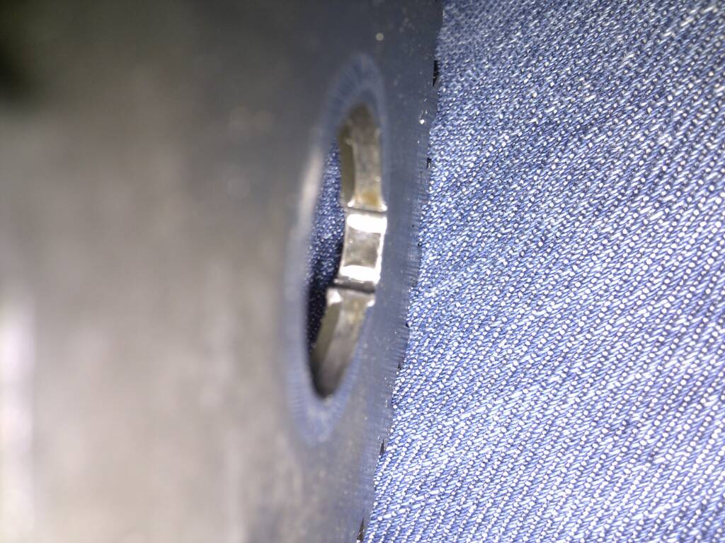

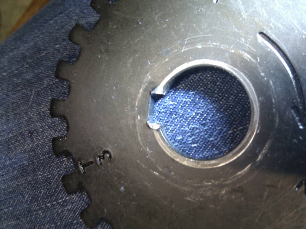

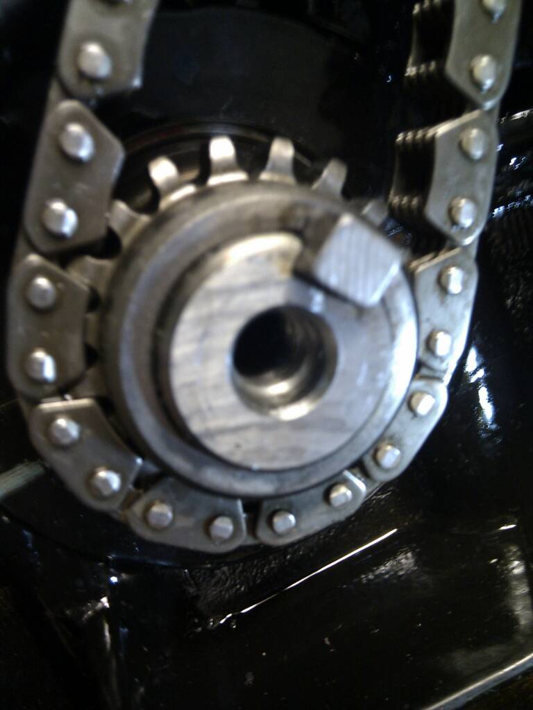

Magic Footprince Geschrieben 7. Oktober 2012 Autor report Geschrieben 7. Oktober 2012 (bearbeitet) Me again, ist es normal das sich der kW-abnehmer um einen halben Zahn auf der Welle bewegen lässt? http://footprince.de/footos/1.avi von wo ich gerade bin :-) Bearbeitet 7. Oktober 2012 von Magic Footprince Zitieren
East Geschrieben 7. Oktober 2012 report Geschrieben 7. Oktober 2012 Hast Du die Mutter mal abgehabt? Der Abnehmer,wird der über Nut und Feder mitgenommen oder über eine Verzahnung? Da würde ich mal nachschauen ob etwas ausgeschlagen ist. Zitieren
Magic Footprince Geschrieben 8. Oktober 2012 Autor report Geschrieben 8. Oktober 2012 also laut WHB ist das Rad auf nem Keil geschoben. Da stellt sich die Frage ob es sich dann überhaupt bewegen können sollte. Beim Auto sitzen die fest. Wenn ich davon ausgehe bedeute das, im günstigsten Fall, das das Rad auf dem Keil gearbeitet hat und neu muss. Im blödsten, das der Keil in der KW gearbeitet hat. Zitieren
East Geschrieben 8. Oktober 2012 report Geschrieben 8. Oktober 2012 Die Möglichkeiten hast du ja jetzt aufgezählt, bleibt Dir nur noch die Mutter zu lösen und nachzusehen Zitieren
silenttriple Geschrieben 8. Oktober 2012 report Geschrieben 8. Oktober 2012 lässt sich das Zahnrad hinter der Scheibe auch bewegen? Zitieren
Magic Footprince Geschrieben 8. Oktober 2012 Autor report Geschrieben 8. Oktober 2012 Laeuft da nicht die Kette drueber? Schau ich heute Abend nach.... Zitieren
Prinz Geschrieben 8. Oktober 2012 report Geschrieben 8. Oktober 2012 Bei mir hatte sich mal die Mutter gelöst und die Scheibe hat von innen am Kupplungsdeckel geschliffen. Da hatte ich vermutet das der Motor hin ist! Und das auf einer Wochenendtour... War nu aber doch nix wildes! Die Scheibe war dann aber am Mitnehmer so ausgeschlagen, das eine neue her musste. Weiterhin viel Erfolg... Zitieren
Magic Footprince Geschrieben 8. Oktober 2012 Autor report Geschrieben 8. Oktober 2012 Das Ritzel ist OK, die Scheibe ist hin. Hat auf dem Keil gearbeitet und ist angfressen. Was mich wundert, wie das passieren konnte? Die Im bus war sogar mit loctite eingeklebt. Wie konnte da die Scheibe piel bekommen? Aber nach 65tkm. von wo ich gerade bin :-) Zitieren
East Geschrieben 8. Oktober 2012 report Geschrieben 8. Oktober 2012 Was meinst Du, ob das die von Dir beschriebenen Probleme ausgelöst hat? Drück die Daumen das es mit ner neuen Abnehmerscheibe gelöst ist! Zitieren
silenttriple Geschrieben 8. Oktober 2012 report Geschrieben 8. Oktober 2012 glück gehabt und kostet nicht viel. da muss sich das Teil nummer 13 gelockert haben. http://www.worldoftriumph.com/triumph_motorcycle_parts_locator.php?block_01=&block_02=302638&block_03=9909 Zitieren
Magic Footprince Geschrieben 8. Oktober 2012 Autor report Geschrieben 8. Oktober 2012 Ich denke das war es. Bin ja mal gespannt ob es noch klappert wenn wieder alles zusammen ist. Bericht folgt. Jetzt werde ich mal Matthias nerven ^^ Zitieren
