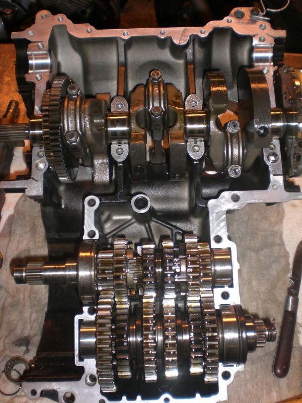

East Geschrieben 8. August 2012 report Geschrieben 8. August 2012 Wenns wirklich das Lager vom Getriebeausgang sein sollte, wirds nicht billig Meiner Meinung nach muß der Motor raus, komplett aufgemacht werden, weil Du anders nicht ans Lager kommst. Hier mal zum Verständniss ein Foto von meinem Motor der Motor liegt quasi auf dem Kopf, unten rechts ist der Zapfen der Getriebeausgangswelle, wie gesagt ich wüßte nicht wie das Lager gewechselt werden könnte ohne den Motor zu zerlegen Vieleicht hat ja jemand anderes ne Idee oder weiß das es auch ohne zerlegen geht Zitieren
East Geschrieben 8. August 2012 report Geschrieben 8. August 2012 Dann kannnst Du Dir leicht ausmalen, großer Motordichtsatz (komplette Dichtungen drin enthalten) neue Zylinderkopfdichtung, neues Öl, neue Kerzen (weil in einem Aufwasch direkt die Inspek einbauen) usw usw, der starfighter1967 ist Unser Forumslieferant, der könnte Dir ne ungefähre Hausnummer sagen Zitieren
