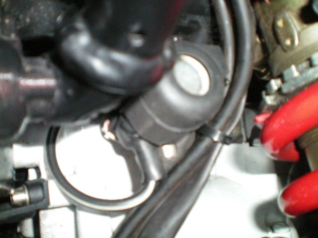

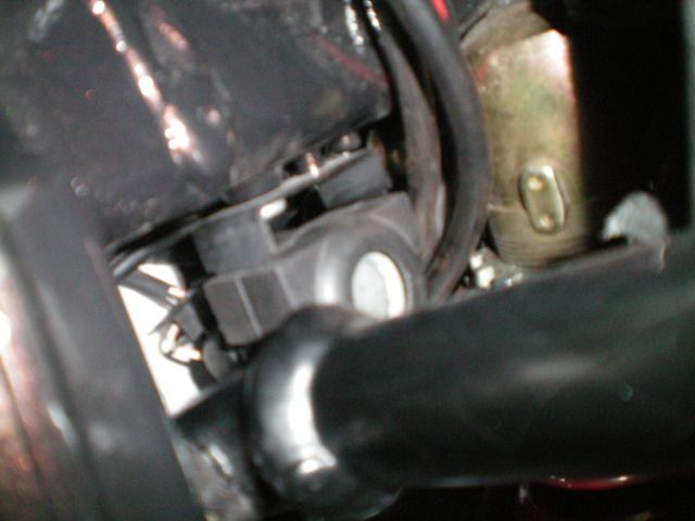

Triple Counter Geschrieben 20. August 2012 Autor report Geschrieben 20. August 2012 Also die Batterie ist 2 Wochen alt, is ne billige vom Zubehörhandel!! War vorhin in meiner Werkstatt und hab mal nachgesehen, die Batterie wird beim Starten so stark belastet das sie zusammenbricht!! Ruhestrom hab ich auch geprüft 1mA is nix!!! Batterie hängt wieder am C-Tek, das hat auch angezeigt das die Batterie gar nicht so leer ist. So hab mir dann mal die Kabel zum Anlasser angesehen, auch der Starterschalter wo so schön hinterm Motor sitzt, da is mir aufgefallen das das Kabel vom Schalter an den Anlasser nicht richtig fest war(Messestreß 2011:-) ), hab den Schalter ausgebaut und die Anschlüsse sind oxidiert!! Mach die mal sauber und baus nochmal zusammen!! Vielleicht wars das ja!?!?!? Schön wärs!!! Ach ja den Massesammelstecker hat meine Triple nicht!! Nochmal zur Batterie, die wo vorher drin war war die selbe wie jetzt(Marke und größe), als ich die neue eingebaut hab ging die Triple immer wieder normal an. Bin letzten Mittwoch auch noch gefahren nur heute morgen wolltse nich mehr!!! Ich hasse elektrik!!!grrrrrrr Was mir noch aufgefallen ist das die Sicherung von den Blinker durch war!?!??! die blinker funktionierten aber!?!?!? Komisch!? Vielleicht hat noch jemand ne idee?? Danke euch Zitieren

DocSchokow Geschrieben 24. August 2012 report Geschrieben 24. August 2012 (bearbeitet) oh, das muß ich dann auch nochmal nachschauen. Anlasser zu Schalter, hast Du da ein Bild von oder kannst eines hier einstellen, welche Verbindungen Du da überprüft / festgezogen hast? Danke vielmals, klingt wie mein Problem TOm PS die ECU hab ich schon getauscht, meine macht beim Kumpel in der Speedy aber genau was sie soll, seine bei mir aber nicht mehr. Fruuuuuust. PPS ist evtl. mal Dein Kabelbaum getauscht worden? Oder der Sicherungskasten? Die weren doch in GB nicht die Kästen falsch verkabeln... Bearbeitet 24. August 2012 von DocSchokow Zitieren

Triple Counter Geschrieben 25. August 2012 Autor report Geschrieben 25. August 2012 War eben wieder in der Werkstatt, geht an als wöäre nie was gewesen!!! Hab die Defekte sicherung mal gezogen blinker und bremslicht gehen auch ohne sicherung!????? Gebrückt ist da nichts!! Kabelbaum getauscht kann ich mir nicht vorstellen, da ich 2. Besitzer bin und der 1. besitzer bei mir arbeitet!! er hatte aber schon imer probleme mit der batterie!!! ich mach mal ein bild vom startschalter und stells hier ein!!! Zitieren
DocSchokow Geschrieben 26. August 2012 report Geschrieben 26. August 2012 ich mach mal ein bild vom startschalter und stells hier ein!!! ja super, dann kann ich die Tage gleich mal schauen gehen... Grüße TOm Zitieren

Triple Counter Geschrieben 29. August 2012 Autor report Geschrieben 29. August 2012 Hi, die Lampe geht nach 3 mal warmfahren aus, wenn alles in Ordnung ist, ist ein indikator für die leere Batterie!!! hatte ich schon oft!! Hier mal Bilder vom startschalter wo ich gereinigt hab: Was es auch noch sein kann das wenn der Motor war wird oder warm war das der Anlasser klemmt und daher den erhöhten Stromverbrauch!?!?!? Verkaufen??? ich probier schon über eineinhalb jahre meine Triple zu verkaufen!! Am besten steck ich se an!! Bei ebay bieten se originale mit 70000km auf 3800,- und meine maximal auf 3400,-, verrückte Welt!! Zitieren
