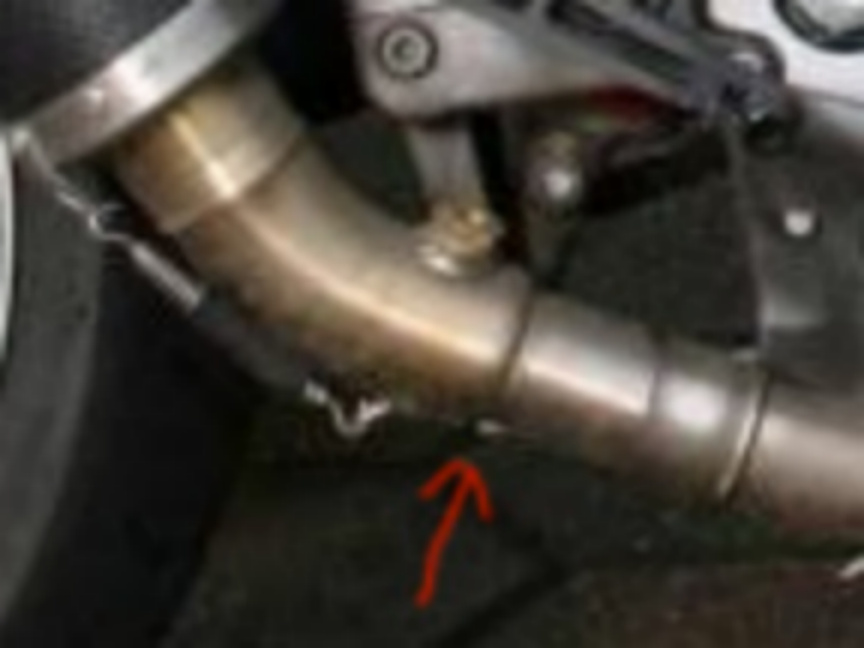

DocSchokow Geschrieben 5. September 2012 report Geschrieben 5. September 2012 (bearbeitet) das schöne ist, Du kannst das original Rohr ja einfach anpassen lassen: im Fachbetrieb an der markierten Stelle Schweißnaht auftrennen und ein zum Durchmesser passendes Edelstahlrohr aus dem Auspuffteilehandel sauber anschweißen lassen und passt. Hatte auch beim TÜV noch keine Probleme. Schöner Klang aber nicht sehr laut. Grüße TOm PS auch schön gelöst: http://www.t5net-forum.de/forum/index.php?showtopic=54049entry529629 Bearbeitet 5. September 2012 von DocSchokow Zitieren
