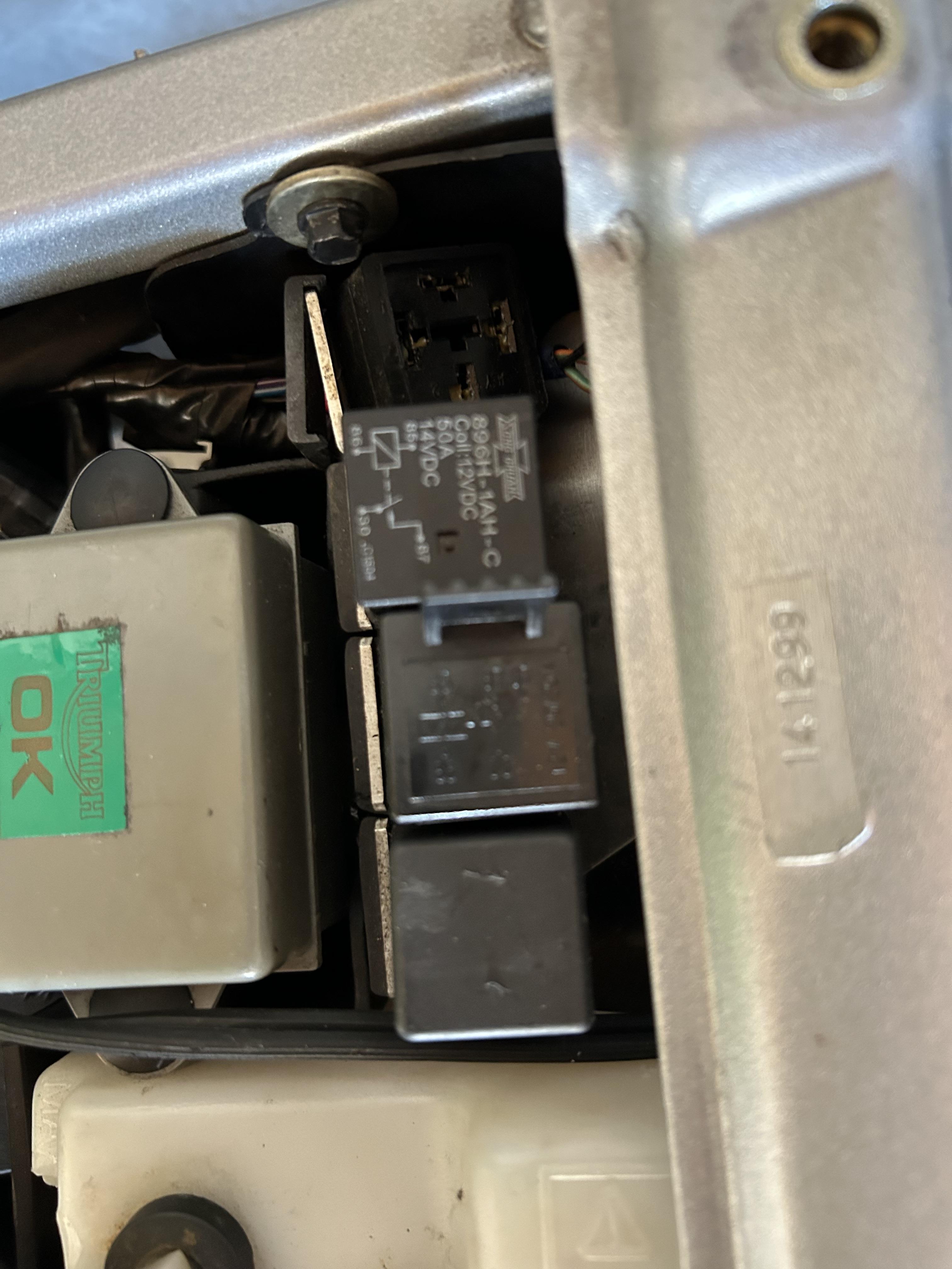

Servus miteinand,
jetzt hat bei mir so langsam der Spass ein Loch…?
Siehe Bild. Das Doppellicht Relais ist eingebaut. 2. Steckplatz von links. Und ja es ist das richtige, da vom Forumlieferant: Starfighter.
Ich meine es an der richtigen stelle eingebaut zu haben, oder?
Heute beim Losfahren gingen beide Abblendlichter und wie immer nur das Linke Fernlicht. Standlicht nur links, ich meine rechts ist das Birnchen kaputt?
Nach 250Km Fahrt heute, geht bei ausgeschalteter Zündung das linke Standbirnchen. Wenn ich den Lichtschalter auf aus mache, geht die Instrumentenbeleuchtung??? Nur wenn das Relais ganz abgezogen ist, leuchtet nichts bei Zündung aus. ABER es gehen, ohne das Doppellichtrelais gar keine Scheinwerfer mehr… ich könnte kotzen.
Auch ist mir eine komplett neue H4 Birne kürzlich durchgebrannt…!
Gestern ging das Linke Abblendlicht nicht. Rausgebaut und nachgeschaut: Birne war iO. Wieder reingesteckt und ging…?
Da hat doch das Relais einen Schuss!!!???
1 Relais, 2 Relais oder gar keines, nur Kabel mit reinstecken…? Weiss keiner do genau…? Ist halt Triumph… je mehr ich daran schraube desto mehr kotzen mich die Kisten an, ehrlich. Beim einen isses so, beim anderen anders, dann ist es nur bei den Modellen, die am Anfang gebaut worden sind, später nicht mehr… und keiner weiss es genau…?
Bei mir war ORIGINAL nur die beiden unteren drin, also in Fahrtrichtung links, die ersten beiden. Bei mir waren gar keine 3 Relais gesteckt???
Wer kann hier helfen?
Vielen Dank.

Wo muss den jetzt das Relais rein? Bei mir sind nur 2 drin…? In Fahrtrichtung links, wie auf dem Bild zu sehen. Das mit der weissen Schrift hatte ich vom starfighter. Aber ich meine, ich habs in den falschen Steckplatz (wie auf dem Bild) gesteckt…? Vorher ging das Doppellicht, mir sind die H4 (immer links) aber nacheinander durchgebrannt. Jetzt steckt das Relais rechts und es geht wie früher 1 Abblendlicht und das andere mit Fern.
Wieso hab ich original nur 2 x Relsis? Und wo muss jetzt das Doppellicht Relais rein?
Brian

Hast Du ein Werkstatthandbuch? Hast Du Matthias gefragt, wo Du das Relais einbauen musst? Ist Deine Elektrik ansonsten original und unverbastelt? Bei der 595n kommt das Relais z.B. nach meiner Erinnerung rechts unter die Seitenverkleidung. Wenn Birnen durchbrennen, unerwartete Birnen brennen oder nicht, manche nicht mehr ausgehen - dann ist Schimpfen auf Triumph so eine mittel gute Lösung. Schaltplan, Kontrolle der Elektrik und das richtige Relais an der richtigen Stelle könnten zur Lösung führen. Vielleicht auch genaue Typangabe und ein Foto eines anderen Users anfragen, der die Schaltung am gleichen Fabrikat verbaut hat.
  • Like 1
Yep, bin Starfighter im Austausch.
Wohl sei der zweite Steckplatz von rechts der richtige. Hat ja au anfangs funktioniert. Kann sein, dass ich son Zwischenmodell hab, wir prüfen das gerade…
Witzig ist nur, dass meine bei Kauf noch nichtmal 6.000 Km hatte und m.W. Sowas von Superoriginal war. Daher umso verwunderlicher, dass ich nur 2 Relais hatte.
Die älteren Triumph waren einzeln abgenommen und ich hab jetzt schon öfter als 1 x gelesen, dass Triumph mal so was und dann wieder was anderes eingebaut hat. Selbst die Profis wissen nicht immer exakt. Und das ist seitens Triumph schade.
Faszinierend sind die Dinger allemal.
Brian
