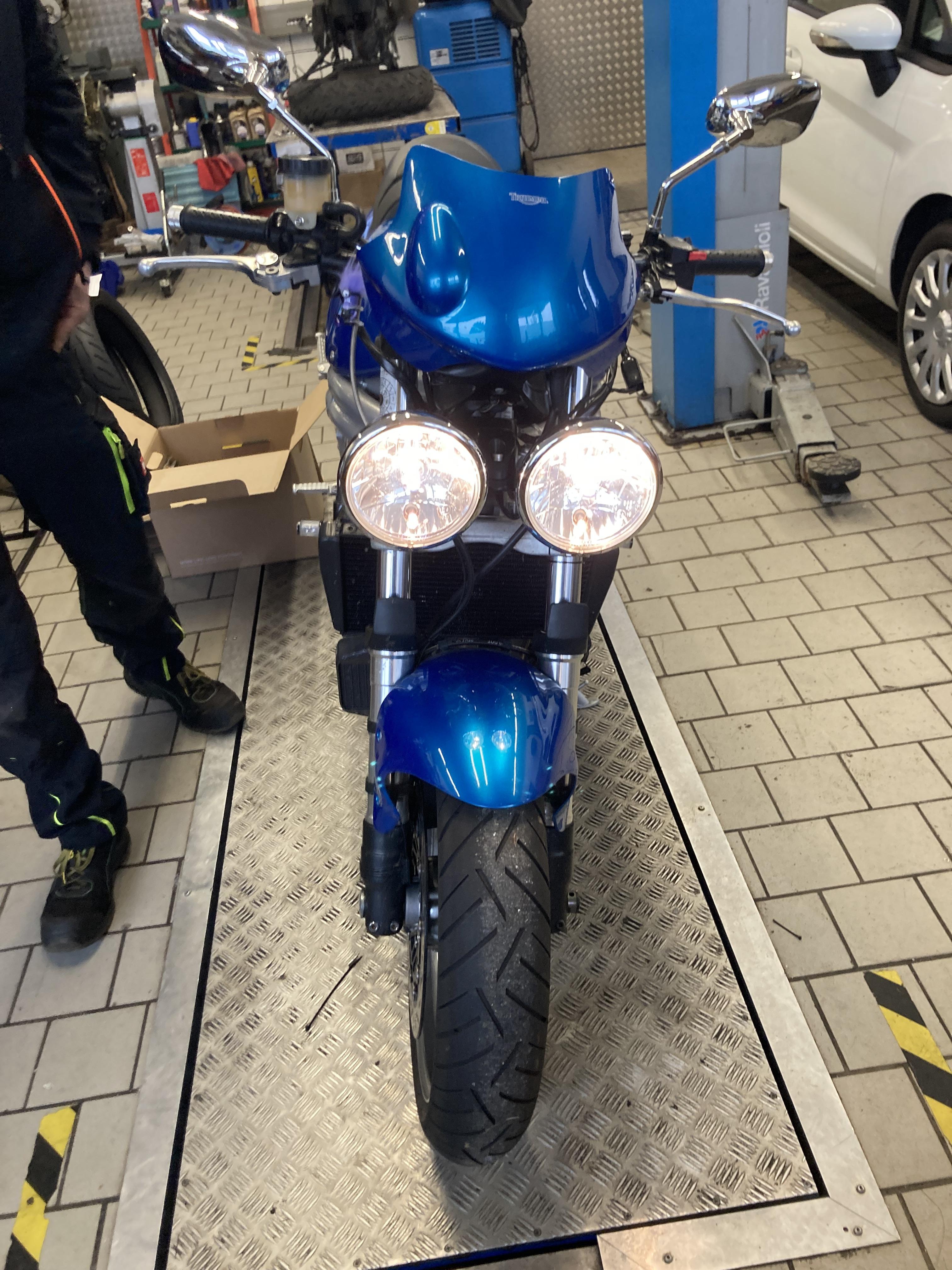

BrianT509 Geschrieben 26. November 2025 report Geschrieben 26. November 2025 Moin, weiter diesem Thema… mein Motorrad-KfZ Meister sagt mir nun, da mein Licht vorne komplett nicht mehr geht, dass wohl ein Relais, das das Fernlicht steuern würde durchgeschmort sei. Er vermutet nun, dass irgendwo der Kabelbaum auch einen Schuss hat…? Hat jemand einen Kabelbaum für eine T509, 955i aus Bj. 2000 abzugeben? Merci Brian Zitieren

BrianT509 Geschrieben 4. Februar report Geschrieben 4. Februar Servus, bin schon langsam am Verzweifeln… habe die Ummantelung des Kabelbaums vorne schon was geöffnet: niggs. Jetzt wollen wir mal unter dem geschmorten Relais nachschauen… Aber ein netter Kollege hier meinte, dass er den richtigen Kabelbaum noch rumliegen hätte 😎 Wenn der passt, dann werden wir uns sicherlich einig und das Ding kommt rein. Sollte er nicht passen kommt das Mopped (mit erst 10.000Km und super laufendem Motor) in Einzelteilen weg. Es sei denn Einer will das komplette Mopped haben und sich dem Problem des Lichts selbst annehmen. Mir geht so langsam die Lust aus… Brian Zitieren
BrianT509 Geschrieben 5. Februar report Geschrieben 5. Februar Moin zusa, der Kabelbaum hier vom Kollegen hat sich leider zerschlagen, weil passt nicht, schade. Das Ausschlachten oder Komplettverkauf rückt immer näher. Gibt es Interessenten? Täte ich mich leichter mit meiner Entscheidung..? Brian Zitieren
Michel Ketzer Geschrieben 5. Februar report Geschrieben 5. Februar Hallo Brian Hast Du Fotos von dem Mopped? LG Michel Zitieren
BrianT509 Geschrieben 5. Februar report Geschrieben 5. Februar Hallo Michael, anbei einige Fotos. Original Topf vorhanden. Bj. 2000, T509, 955i ca. 108PS/eigetragen 98PS ( Anschlag umgebogen), ca. 10.600Km. War von 2019-2024 abgemeldet. Zweiter Besitzer. Motor läuft einwandfrei. 2019 kam rin neues Steuergerät. 12/2025 Gabel neue Simmerringe. Reifen Pirelli Angel GT, hinten in 180/55 (eigetragen), Kleinere Spiegel, LiIo Batterie neu in 2024. Tankplatte in 2024 getauscht. Co-Wert 2025 hier mit einem Kollegen optimiert. UFALLFREI. Tiefer gelegte Fussrasten, original vorhanden. Klarglaseinsätze Schrinwerfer. Verstellbare Kupplungs- und Bremshebel silber mit ABE. Brian Highlander556, Michel Ketzer und Hühnermörder reagierten darauf 3 Zitieren
Michel Ketzer Geschrieben 9. Februar report Geschrieben 9. Februar Am 5.2.2026 um 10:34 schrieb BrianT509: Hallo Michael, anbei einige Fotos. Original Topf vorhanden. Bj. 2000, T509, 955i ca. 108PS/eigetragen 98PS ( Anschlag umgebogen), ca. 10.600Km. War von 2019-2024 abgemeldet. Zweiter Besitzer. Motor läuft einwandfrei. 2019 kam rin neues Steuergerät. 12/2025 Gabel neue Simmerringe. Reifen Pirelli Angel GT, hinten in 180/55 (eigetragen), Kleinere Spiegel, LiIo Batterie neu in 2024. Tankplatte in 2024 getauscht. Co-Wert 2025 hier mit einem Kollegen optimiert. UFALLFREI. Tiefer gelegte Fussrasten, original vorhanden. Klarglaseinsätze Schrinwerfer. Verstellbare Kupplungs- und Bremshebel silber mit ABE. Brian Danke für die Bilder Hab die einem Freund weitergeleitet der sowas mit Bastelpotenzial sucht. LG Michel Zitieren
BrianT509 Geschrieben 13. Februar report Geschrieben 13. Februar Moin Gemeinde, ich muss mal was loswerden. Das ist hier schon ein sehr nettes und hilfsbereites Forum, muss ich sagen. Auf mein Problem hin mit dem Kabelbaum wurde mir mehrfach versucht zu helfen und ist mir auch aktuell von Highlander geholfen worden. Ich werde einen neuen Kabelbaum bekommen und den einbauen und hoffe, dass dann das Licht an meiner Speedy wieder funktioniert. wir werden sehen. Ich hab ja noch mal ein Moped … (TBS). Alles in allem wirklich top hier. Ich danke euch allen für eure Hilfe. Brian Michel Ketzer, Tschepetto und minischda reagierten darauf 2 1 Zitieren
BrianT509 Geschrieben Samstag um 12:56 report Geschrieben Samstag um 12:56 Sodale, Schnautze voll!!! Kabelbaum eingebaut. Ist von super Qualität! Aber am Lichtstecker vorne schon wieder anders als meiner. Da sind die Stecker am Hauptkabelbaum mit dran. Bei mir kommen / Kabel mit Stecker aus den Lampengehäusen. Will soll ich die dicken Lampensockel da durchbringen…? Müsste man löten. Und (man kann eigentlich nicht falsch verkabeln, da die Stecker immer nur in einen passen) auf den beiden (in Fahrtrichtung rechten) Relaissteckplätzen ist nun Dauerstrom, auch ohne Zündung… wenn das Relais am dritten Platz gesteckt ist, der Lichtschalter an, dann leuchten beide Lampen, wenn ich auf den Anlasser drücke… lustig 🤮🤮🤮 Das Ding wird in Einzelteilen verkauft!!! Kabelbaum hab ich 3 Stück, einer davon fürs alte Steuergerät. Wer braucht was??? Ist noch alles da, bitte anfragen. Motor hat erst 10.000 Km gelaufen und läuft spitzenmässig! Brian Zitieren
joe8353 Geschrieben Montag um 13:47 report Geschrieben Montag um 13:47 Hi, die dicken Lampensockel kann man auspinnen und das Kabel ohne den dicken Stecker in den Lampentopf stecken Was passiert denn, wenn Du auf den Anlasser drückst? Gehen die Lampen aus? Das sollen sie doch auch?!? Strom sparen für mehr Anlasser-Leistung.... Gerhard Zitieren
Michel Ketzer Geschrieben Montag um 16:38 report Geschrieben Montag um 16:38 Am 28.2.2026 um 13:56 schrieb BrianT509: Sodale, Schnautze voll!!! Kabelbaum eingebaut. Ist von super Qualität! Aber am Lichtstecker vorne schon wieder anders als meiner. Da sind die Stecker am Hauptkabelbaum mit dran. Bei mir kommen / Kabel mit Stecker aus den Lampengehäusen. Will soll ich die dicken Lampensockel da durchbringen…? Müsste man löten. Und (man kann eigentlich nicht falsch verkabeln, da die Stecker immer nur in einen passen) auf den beiden (in Fahrtrichtung rechten) Relaissteckplätzen ist nun Dauerstrom, auch ohne Zündung… wenn das Relais am dritten Platz gesteckt ist, der Lichtschalter an, dann leuchten beide Lampen, wenn ich auf den Anlasser drücke… lustig 🤮🤮🤮 Das Ding wird in Einzelteilen verkauft!!! Kabelbaum hab ich 3 Stück, einer davon fürs alte Steuergerät. Wer braucht was??? Ist noch alles da, bitte anfragen. Motor hat erst 10.000 Km gelaufen und läuft spitzenmässig! Brian Hallo Brian Das ist doch kein unlösbares Problem. Wäre schade wenn Du die Schöne zerlegen und verkaufen würdest. LG Michel P. S. Mein Kumpel wird unerwarteter Weise Vater. Derzeit ist Sparen angesagt Zitieren
