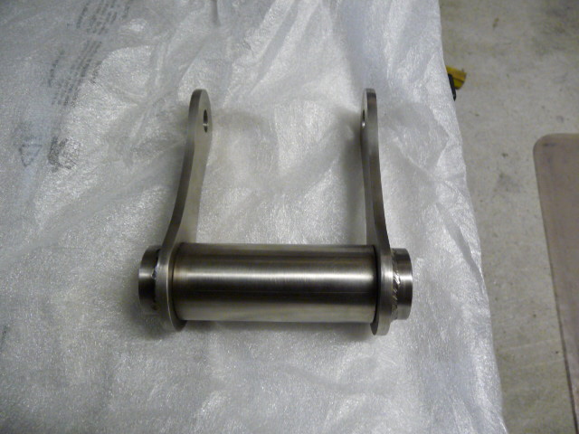

joe8353 Geschrieben 16. November 2012 report Geschrieben 16. November 2012 (bearbeitet) Hi, der KlausO hatte m.W. mal eine Ladung Zugstreben gebaut, sieht aus wie original, nur ohne die Nummer WIrd ab und zu unter "Biete" verkauft, meist zum original Neupreis. Ich hab auch eins, ich würds aber für die paar Kröten nicht mehr hergeben Hab jetz auf die Schnelle kein Bild gefunden, auf der t5net-Seite ist der von triplemania zitierte Text zu finden, unterhalb gibts auch ein Bild von der Zugstrebe... verlinken kann ich leider nicht, bin zu doof heute. Gerhard Bild: Bearbeitet 17. November 2012 von Triplemania Zitieren
Triplemania Geschrieben 17. November 2012 report Geschrieben 17. November 2012 Bilder von der fabulösen Höherlegung des KlausO. habe ich in meiner Galerie "Zubehörteile" hinterlegt. Bei Bedarf einfach mal dort gucken. Nur als Beispiel: Zitieren

MaT5ol Geschrieben 15. Februar 2013 report Geschrieben 15. Februar 2013 (bearbeitet) also je nach Preis würde ich eine abnehmen. man könnte ja selbst nachlesen, ansonsten auch hier: (muss man aber auch selbst lesen außer das hier funktioniert...: Klick hier für Vorlesefunktion! nicht, dann eben doch selbst!) Da dies eine Kleinstserie wäre und auch Handarbeit daran ist, würden auch einige Kosten anfallen. Ich könnte die Höherlegung komplett wie auf den Fotos für 135 EUR inkl. Versand anbieten. Bearbeitet 15. Februar 2013 von Mattol Zitieren
