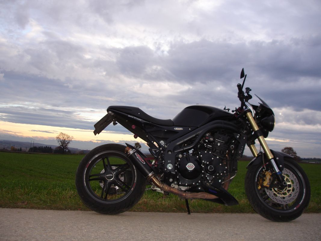

ElPistolero Geschrieben 15. Dezember 2012 Autor report Geschrieben 15. Dezember 2012 Ich hätte halt gerne einen der unten vorbei läuft Zitieren

turbopopel Geschrieben 15. Dezember 2012 report Geschrieben 15. Dezember 2012 Den jibt's och für junten. Zitieren
Koala Geschrieben 17. Dezember 2012 report Geschrieben 17. Dezember 2012 Sehr klasse auf deiner schwarzen Lady. Was hast du dafür bezahlt? Zitieren
turbopopel Geschrieben 17. Dezember 2012 report Geschrieben 17. Dezember 2012 219 Euronen plus Versand bei diesem Herrn. http://www.ebay.de/itm/AUSPUFF-BOS-BLACK-RUND-EG-ABE-TRIUMPH-SPEED-TRIPLE-1050-BJ-05-10-/181046415666?pt=Motorrad_Kraftradteile&hash=item2a27351132 Zitieren
schmidei Geschrieben 17. Dezember 2012 report Geschrieben 17. Dezember 2012 Du weißt nicht zufällig: a. was der wiegt b. Anschlußdurchmesser Zitieren
turbopopel Geschrieben 17. Dezember 2012 report Geschrieben 17. Dezember 2012 Gewicht: Ein Hauch von nichts Durchmesser Anschluss: keine Ahnung, Mühle steht im letzten Winkel der Garage. Maß suchen is' zur Zeit schwör. Zitieren
schmidei Geschrieben 17. Dezember 2012 report Geschrieben 17. Dezember 2012 Is ja auch nicht eilig. Kann ich mir im Sommer ja mal an Deinem Baby selbst ausmessen. Gelegenheit wird´s schon mal geben. Zitieren
turbopopel Geschrieben 17. Dezember 2012 report Geschrieben 17. Dezember 2012 Vermutlich werden wir uns nähstes Jahr sowiso mal Treffen. Entweder kommst mal zum Stammminga oder ich besuch' Euch am Chiemsee mit dem Tom. Der GTS, für den Du Dich vor geraumer Zeit interessiert hast, hat zu 99 prozentiger Sicherheit den gleichen Durchmesser (50mm) wie meiner. Und die passen bei Dir leider nüscht. LG MUNDL Zitieren
