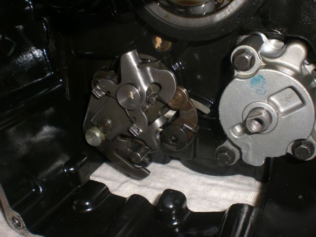

East Geschrieben 29. Dezember 2012 report Geschrieben 29. Dezember 2012 (bearbeitet) Kann sein das ich mich mit der Benennung des Bauteils geirrt hab. ;)Ich meine das Teil wo der Schalthebel drauf sitzt. Du meinst die Schaltwelle? Hier mal die Kupplungseite (ohne Kupplung) mit Blick auf den Stern Bearbeitet 29. Dezember 2012 von East Zitieren
minischda Geschrieben 29. Dezember 2012 report Geschrieben 29. Dezember 2012 Schaltwelle is ratzfatz draußen. Schalthebel und Sprengring entfernen, auf der andren Seite den Motordeckel runter, Kupplung raus und dann kann man die Welle rausziehen. Musst bei mir dieses Jahr schonmal zum Schweißen raus, da die Schaltwelle direkt am Schalthebel abgebrochen war. Zitieren
silenttriple Geschrieben 29. Dezember 2012 report Geschrieben 29. Dezember 2012 (bearbeitet) und hier mal die Explosionszeichnung, http://www.worldoftriumph.com/triumph_motorcycle_parts_locator.php?block_01=&block_02=301930&block_03=9185 was jedoch die Schaltwelle mit dem zweiten Gang zu tun hat.. entzieht sich meinem Verständnis. Die Schaltwelle greift nur in den Stern (Teil nummer 3) http://www.worldoftriumph.com/triumph_motorcycle_parts_locator.php?block_01=&block_02=301928&block_03=9185 der sitzt auf der Schaltwalze und in die Walze greifen die Schaltgabeln. Die Schaltgabeln halten je ein Zahnrad. dreht sich die Walze, werden die Gabeln bewegt. daher gibts mehrere Ursachen: Klauen an der Schaltwelle (dann müsste jeder Gang spinnen) Stern kaputt Walze kaputt die zuständige Schaltgabel verbogen oder kaputt Zahnrad des zweiten Ganges kaputt Daher würd ich eines sagen: Motor raus.. auf die Werkbank schmeissen und ran ans Getriebe. Bearbeitet 29. Dezember 2012 von silenttriple Zitieren
