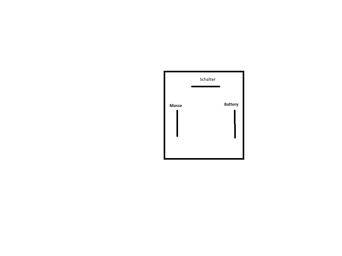

elsedriver Geschrieben 8. Januar 2013 report Geschrieben 8. Januar 2013 hattest Du die Kontakte auch umgesteckt? Bei dem abgebildeten ist die Anschlussbelegung anderst als beim original, das musst Du im Steckplatz tauschen Bei mir ist es schon so belegt.Evtl. Hat ja der 1.Besitzer schon umgepolt,was ich aber nicht glaube da er ein Kellermann Relai verbaute ! Wenn ich draufschaue,links Dauerplus mit Zündung,rechts Masse und vorne durchschalt Plus zum Blinkerschalter? Zitieren
starfighter1967 Geschrieben 8. Januar 2013 report Geschrieben 8. Januar 2013 Belegung an der Speedy ist Zitieren
