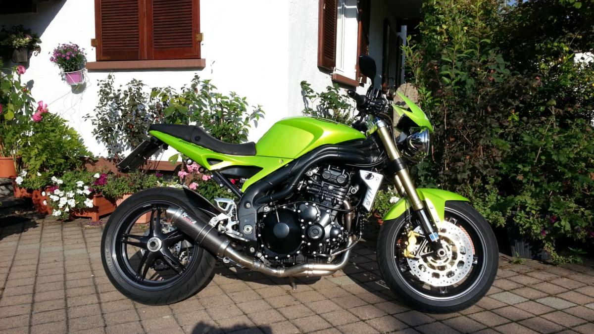

marco-117 Geschrieben 14. Mai 2013 report Geschrieben 14. Mai 2013 Hab jetzt mal Bilder in meiner Galerie mit versetztem Regler. Bei gelegenheit, kommt noch ein Lüfter an die Seite, sodass der quer zur Fahrtrichtung bläst. Zitieren
joe8353 Geschrieben 14. Mai 2013 Autor report Geschrieben 14. Mai 2013 Hi, ein Lüfter an die Seite?!? Ernsthaft? Bin gespannt auf Bilder Warum nicht so, dass er - wie bei einem CPU-Lüfter - senkrecht draufpustet? Gerhard Zitieren
marco-117 Geschrieben 14. Mai 2013 report Geschrieben 14. Mai 2013 (bearbeitet) ich habe einen ganz kleinen so 50x50mm der genug Luft transportiert. Dierekt drüber ist "schwieriger" zu montieren, und auch nicht so schön. und auch von der Luftströmung eher Sub optimal, dann müsste ich wieder so viel abstand zum Regler lassen. Mit dem kleinen an der Seite bekomme ich auch die Luft unter dem Regler weg. Ich mach auf jeden Fall dann Bilder. Bearbeitet 14. Mai 2013 von marco-117 Zitieren
