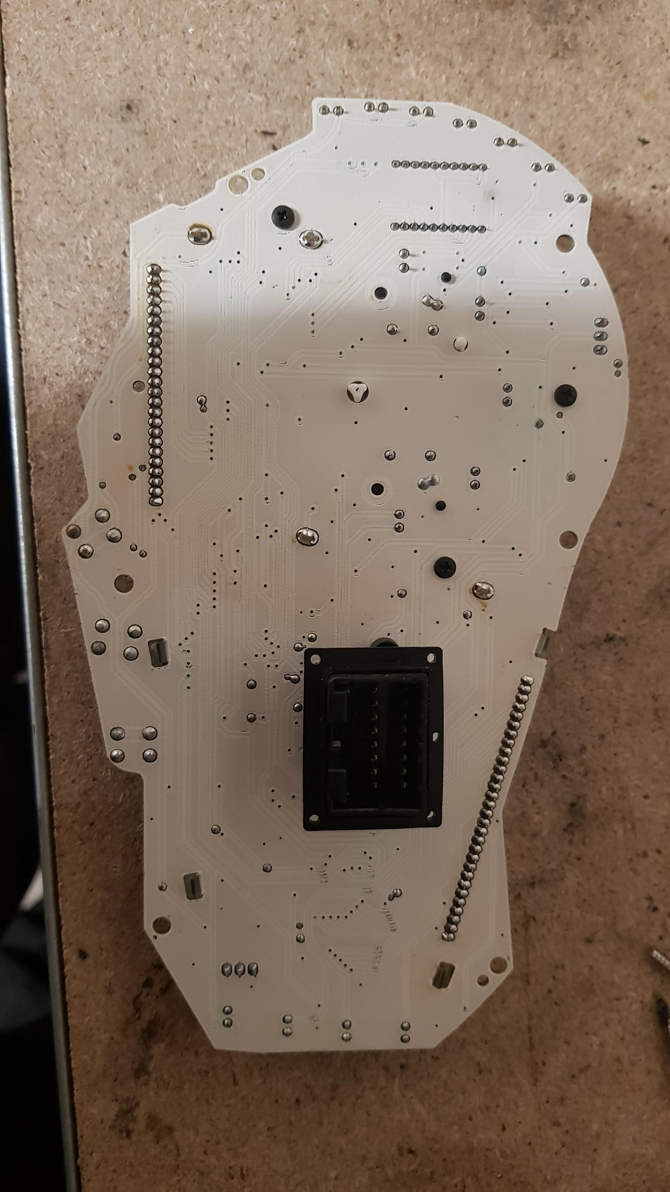

Jota Geschrieben 4. November 2018 report Geschrieben 4. November 2018 (bearbeitet) Also, das Problem bei mir ist wie folgt: Die Tankleuchte (2006er 1050 Speed Triple 515NJ) leuchtet beim Einschalten der Zündung und geht dann nach kurzer Zeit wieder aus. Den Tacho habe ich geöffnet, konnte aber keinen Wasserschaden oder keine Korrosion feststellen. Habe aber auch keine Ahnung von Elektronik. Ich lade gleich ein Foto hoch, vielleicht fällt jemandem etwas auf. Die Steckverbindungen sehen alle gut aus. Weiterhin habe ich auch die Verbindung zwischen Tankgeber und Ecu nach WHB geprüft und auch dort liegen die selben Widerstände an, die auch direkt an der Steckverbindung am Tank anliegen. Ich habe die Widerstände des Tankgebers voll und leer im Versuch gemessen: Leer ca 50 Ohm, voll ca 200 Ohm. Jemand anderes im Forum hat andere Werte eines funktionierenden Tankgebers gemessen (10 Ohm vs 180 Ohm). Ist das eher auf einen Messfehler zurückzuführen oder kann dies auf einen defekten Tankgeber hinweisen. Es wäre großartig, wenn jemand die Werte für die Widerstände parat hätte bzw. einen funktionierenden Tankgeber durchmessen kann. Wichtig wäre va. ein Wert für Reserve bzw Schwimmer unten. Bearbeitet 4. November 2018 von Jota Zitieren

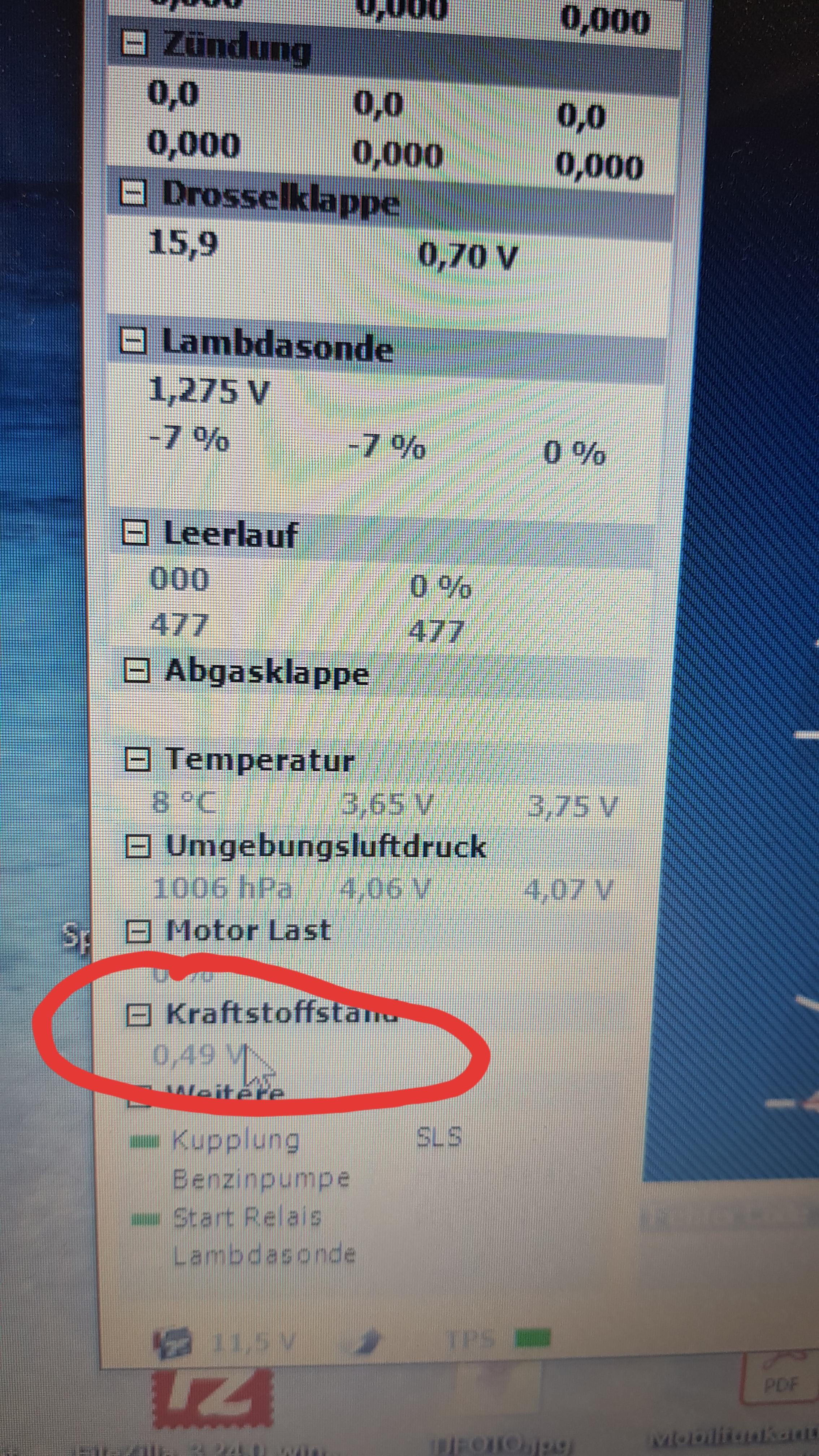

Jota Geschrieben 5. November 2018 report Geschrieben 5. November 2018 Nein, die Reserveleuchte leuchtet nur bei "Zündung an" für ein paar Sekunden. Das Problem liegt auch erst seit 2 Wochen vor. Zuerst ist die Reserveleuchte ausgegangen, was mich stutzig machte (ohne Berg etc) und danach bei der nächsten Tankleerung nicht mehr angegangen.Tune fahre ich seit mehreren Jahren das lowboy tune ohne sls, kein abgestimmtes. Habe auch dein Thema gefunden. Interessant wäre auch, was Tuneecu auswerfen sollte bei leerem und vollen Tank. Bei mir steht bei leerem Tank nun 0,49V. Zitieren
