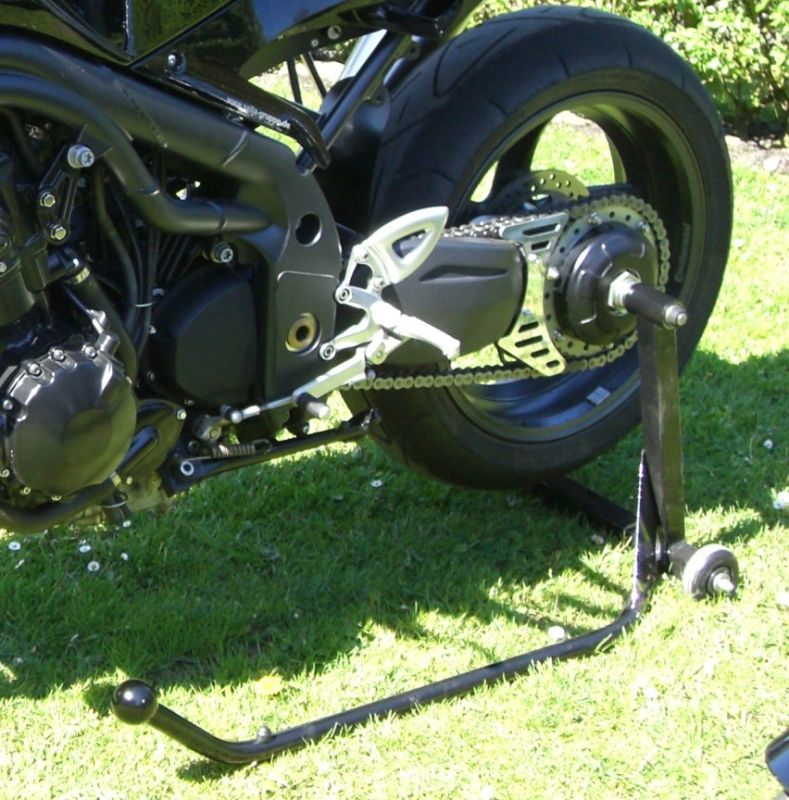

Jacko Geschrieben 8. März 2013 report Geschrieben 8. März 2013 (bearbeitet) Würde den Hebel (egal ob als Rund oder Vierkantrohr) so bauen das er in einen Fürhungsrohr sitzt. Somit kann er bei Bedarf einfach rausgezogen werden. Dann stört er gar nicht mehr. So ist es jedenfalls bei meinen Einarmständer. Wenn du dann schon dabei bist kannst du auf Speichenhöhe ein weiteres kleines Rohr anschweißen in Dem du ein Rohr einstecken kannst welches das drehen des Hinterades verhindert. Muss mal schauen ob ich ein Bild finde Hier halbwegs zu erkennen -> https://www.dropbox.com/s/geq6ftwljoffjs1/Foto%2023.02.13%2012%2001%2012.jpg Bearbeitet 8. März 2013 von Jacko Zitieren

Jacko Geschrieben 8. März 2013 report Geschrieben 8. März 2013 hier ist er im ganzen zu sehen: http://www.t5net-forum.de/forum/index.php?showtopic=78465#entry766056 Habe ihn nun nicht hier, also kann ich das mit dem Dorn nicht genau sagen. Kontern ist wie schon geschrieben völlig unnötig, das Mopped ist aufgrund des Eingengewichts mehr als sicher darauf abgestelllt. Zitieren

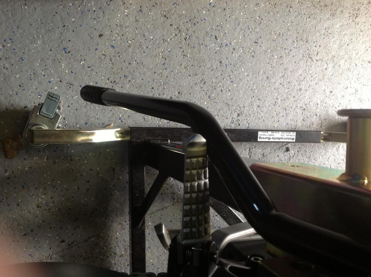

pumpe Geschrieben 8. März 2013 report Geschrieben 8. März 2013 (bearbeitet) Das ist ein Zentralheber Für einen "Metaller" bestimmt kein Hexenwerk Gruß Martin 2 Fragen , Was ist das für ein Kabel was da von deinem Mopet geht ? Hast du Angst dein mopet abhaut....... Und, musst du auch deine Fußraste hochklappen um mit dem Hebel beim auf und abbocken vorbei zu kommen. Seht nicht so aus auf dem Bild. Und das ist das einzige was mich bei dem Ständer nervt. Gruß Bearbeitet 8. März 2013 von pumpe Zitieren
KAT 62 Geschrieben 8. März 2013 report Geschrieben 8. März 2013 Hallo Pumpe Das "Kabel" ist der Ölschlauch vom Scottoiler den ich da gerade verbaut habe. Der Hebel geht an der Fußraste vorbei, ist gut ein Zentimeter Platz. Geht das bei Dir nicht? Gruß Martin Zitieren
pumpe Geschrieben 8. März 2013 report Geschrieben 8. März 2013 Nö der schlägt voll an der raste an, komisch ........so ein Unterschied zwischen 07 und 2010 kann ich mir gar nicht vorstellen. Mach morgen mal ein Bild und stell es rein Zitieren

pumpe Geschrieben 9. März 2013 report Geschrieben 9. März 2013 (bearbeitet) So seht es bei mir aus. Wenn ich ihn abbocke klappt die Raste alleine hoch, nur beim aufbocken muss ich die Raste nach oben drücken das ich mit dem Hebel vorbei komme. Bearbeitet 9. März 2013 von pumpe Zitieren
