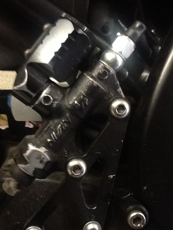

joe8353 Geschrieben 22. März 2013 report Geschrieben 22. März 2013 (bearbeitet) Hi, die Änderung, die im t5net gepriesen wird, ist von der 14mm-Pumpe auf die 1/2"-Pumpe (=12,7mm) der Kawa...funktioniert gut bei mir Auf 3/8" find ich a weng arch klein (bzw. die Reduzierung ziemlich tapfer), da trittst Du ja den Bremshebel bis auf den Boden Gerhard Bearbeitet 22. März 2013 von joe8353 Zitieren
Triplemania Geschrieben 22. März 2013 report Geschrieben 22. März 2013 (bearbeitet) Die in den FAQ empfohlene Alternative für die HINTERradbremse der T5-Modelle hat 1/2 Zoll und war/ist u.a bei Kawasaki verbaut: Für das Vorderrad wurde früher immer wieder die Umrüstung auf den 5/8 Zoll Bremszylinder von Nissin empfohlen (Link auch in den FAQ). Mit Erscheinen der 675-Baureihe und der dadurch guten (preiswerten) Verfügbarkeit der radialen Pumpen ist das jetzt aber schon "old school" - bremst aber trotzdem immer noch prima. Bearbeitet 22. März 2013 von Triplemania Zitieren
