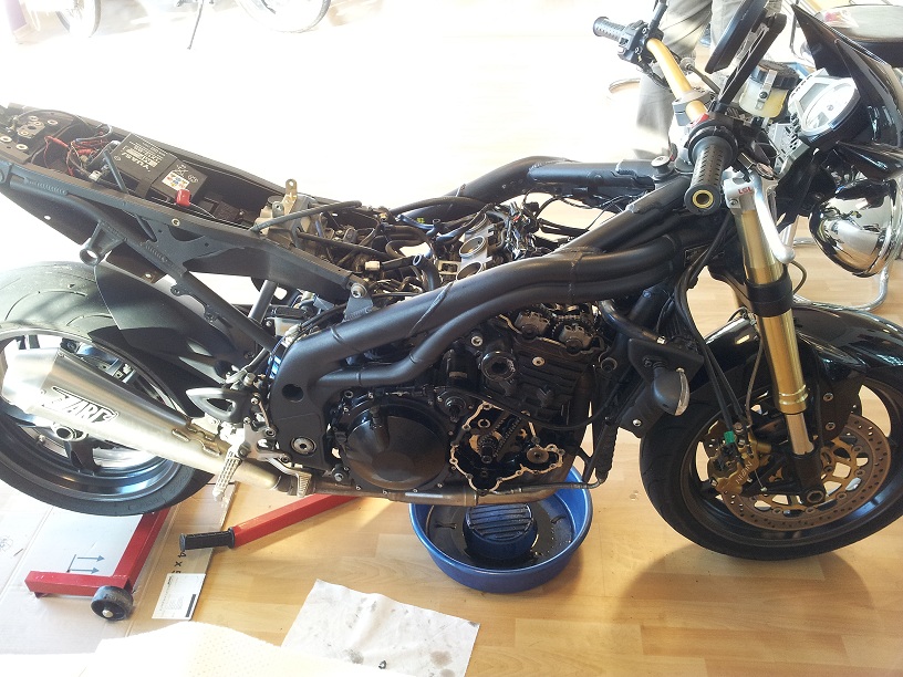

So heute nun angefangen die Speedy zu zerlegen. So sieht die nun aus, und das bei diesem sonnigem Wetter :(
Also am Spanner lag es nicht. Habe das gleiche Problem wie beim DirkW http://www.t5net-forum.de/forum/index.php?showtopic=44731&hl=steuerkette&page=2
Die Kette hat sich unterschiedlich lang gedehnt und hatte paar Steife Glieder. Dadurch hat sich diese über den Nockenwellen aufgestellt und gegen den Steuerkettestempel geschlagen.
Achtung für Leute mit WHB 1. Auflage aus 2005. Laut diesem soll die Länge (mit 13 kg Last) über 69 Kettenglieder 147,xx mm betragen. Richtig sind 150,14mm über 23 Glieder.
