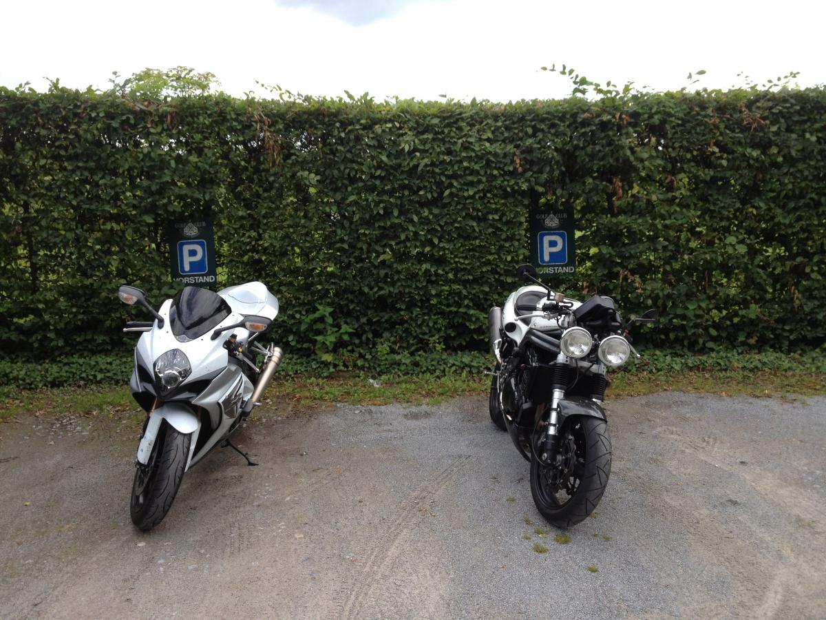

Tschepetto Geschrieben 22. Juli 2013 report Geschrieben 22. Juli 2013 wenn jemand noch schellen brauchen sollte bitte bei mir melden. Ich hätte LSL Schellen abzugeben. Die sind vom LSL Scheinwerfer, der auf meiner NJ drauf waren. Sind schwarz. Bilder habe ich leider keine verfügbar. Für welchen Durchmesser wären die denn und was möchtest Du dafür haben? Ein Kollege von mir hat eine GoPro und wir würden sie gerne mal an meiner Maschine ausprobieren. Allerdings habe ich keine Triple mehr, sondern eine GSX-R. Wenn mich nicht alles täuscht ist der Durchmesser der Standrohre 50mm (müsste es aber mal nachmessen). Alternativ: http://www.polo-motorrad.de/de/multiclip-ersatzklemmschelle-standrohr-fur-50-mm-gabel.html Weiß nicht ob sich der Aufwand lohnt das Ding zu montieren (sofern das überhaupt so einfach geht), allerdings ist der momentane Preis ja mehr als verlockend. BG Peter PS: Das wären wohl die passenden nehme ich an... http://shop.buell-parts.com/Standrohrschelle-2-teilig-Standard-LSL-50mm Keine Ahnung was die direkt bei LSL kosten (könnte an sich auch vor Ort vorbeifahren, die sitzen beinahe um die Ecke). Zitieren
M@D PUNK Geschrieben 22. Juli 2013 report Geschrieben 22. Juli 2013 ich glaube ja du brauchst ne 53mm Schelle füt dir Gabel... Zitieren
Tschepetto Geschrieben 23. Juli 2013 report Geschrieben 23. Juli 2013 Meinst Du weil die Schelle grundsätzlich größer gewählt werden muss als der Durchmesser der Standrohre, oder weil die Standrohre der Gixxer schlichtweg nicht 50 sondern eben 53mm sind? Bin leider noch nicht selber zum Nachmessen gekommen, hatte es bis dato nur gegoogelt... Gegooglet? Gegoogelt? Gegoogled? Glaube das muss ich mal googlen ... bzw. googeln Zitieren
Alpenfahrer Geschrieben 23. Juli 2013 report Geschrieben 23. Juli 2013 Vor allem schau dir das mal genau an, ob du die Schellen so überhaupt an deiner GSX R verwenden kannst. Ich bin vor der Speedy ne Fireblade gefahren, da konntest du diese Art der Befestigung vergessen. Die Verkleidung ist da fast immer im Weg. Gruß Alpenfahrer Zitieren
Triplemania Geschrieben 23. Juli 2013 report Geschrieben 23. Juli 2013 (bearbeitet) @ Peter: hat die K8 hat dieses Cockpit ? 1. Dann kannst Du vielleicht mit einem RAM-Mount Kugelkopf für M6 Schrauben die Befestigung an einer der beiden Lenkerarmaturen vornehmen und kommst bei Verwendung eines langen RAM-Mount-Arms auch so hoch, dass die Kamera ausreichend hoch über der Gabelbrücke steht, um mehr als deinen Zündschlüssel zu filmen. 2. Für die GoPros giibt es doch aber auch die Saugnapfbefestigungen (eigentlich für den Tank). Diesen Saugnapffuss müsstest Du ohne Probleme auf die Drehzahlmesserscheibe setzen können. Dann hättest Du keine Schrauberei und die Kamera schön weit vorne in der Verkleidungskanzel direkt hinter der Scheibe. Das taugt nur nicht für "Superheldenvideos" - DZM und Tacho sind dann eben nicht im Bild. So einen Saugnapf hätte ich zum Ausborgen parat. Bearbeitet 23. Juli 2013 von Triplemania Zitieren
Tschepetto Geschrieben 24. Juli 2013 report Geschrieben 24. Juli 2013 http://images.autoscout24.ch/custom/174/1562174/big_suzuki_gsx-r_img_1562.jpg Das trifft es so in etwa, allerdings habe ich eine schwarze Scheibe montiert, denke mal dort hindurch zu filmen funktioniert nicht so wirklich. Ansonsten dürfte die Geschichte mit der Standrohrschelle wirklich nicht klappen. Man stellt es sich ja immer so schön vor, aber wenn ich mir nur mal so ein Foto der Kiste anschaue (s. Bild), dann sagt das eigentlich schon alles. Quasi überhaupt kein Platz... Letztens hatte ich mal eine etwas größere Kamera mit Panzertape auf die Seitenverkleidung geklebt, und zwar ganz vorne auf den Absatz des silbernen Keils neben den Lufteinlässen (s. Bild). Das klappte an sich gut und war auch von der Perspektive ok. Ich habe auch noch so ein Probevideo rumfliegen, letztlich zwar nie fertig gemacht und mittlerweile eh schon wieder uninteressant da die Auflösung der Kamera nicht so gut war, aber vielleicht kann ich das gleich noch hochladen, nur um mal ein Gefühl für die Perspektive zu vermitteln. Weiter oben in diesem Thread war ja noch die Version des Arms, der die Schrauben der Vorderradverkleidung nutzt bzw. ersetzt. Allerdings müsste ich da auch noch mal schauen, was genau die Schrauben bei der GSX-R für eine Funktion haben, sprich ob die nur für die Verkleidung sind, oder auch den Bremssattel mit befestigen. Denn dann würde ich sie nur ungern gegen etwas Gefrickeltes tauschen... Zitieren
