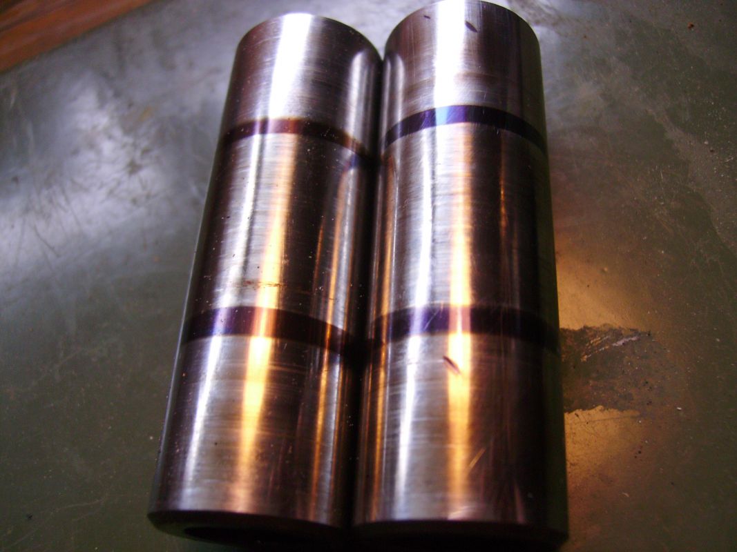

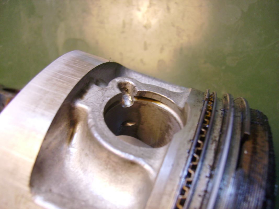

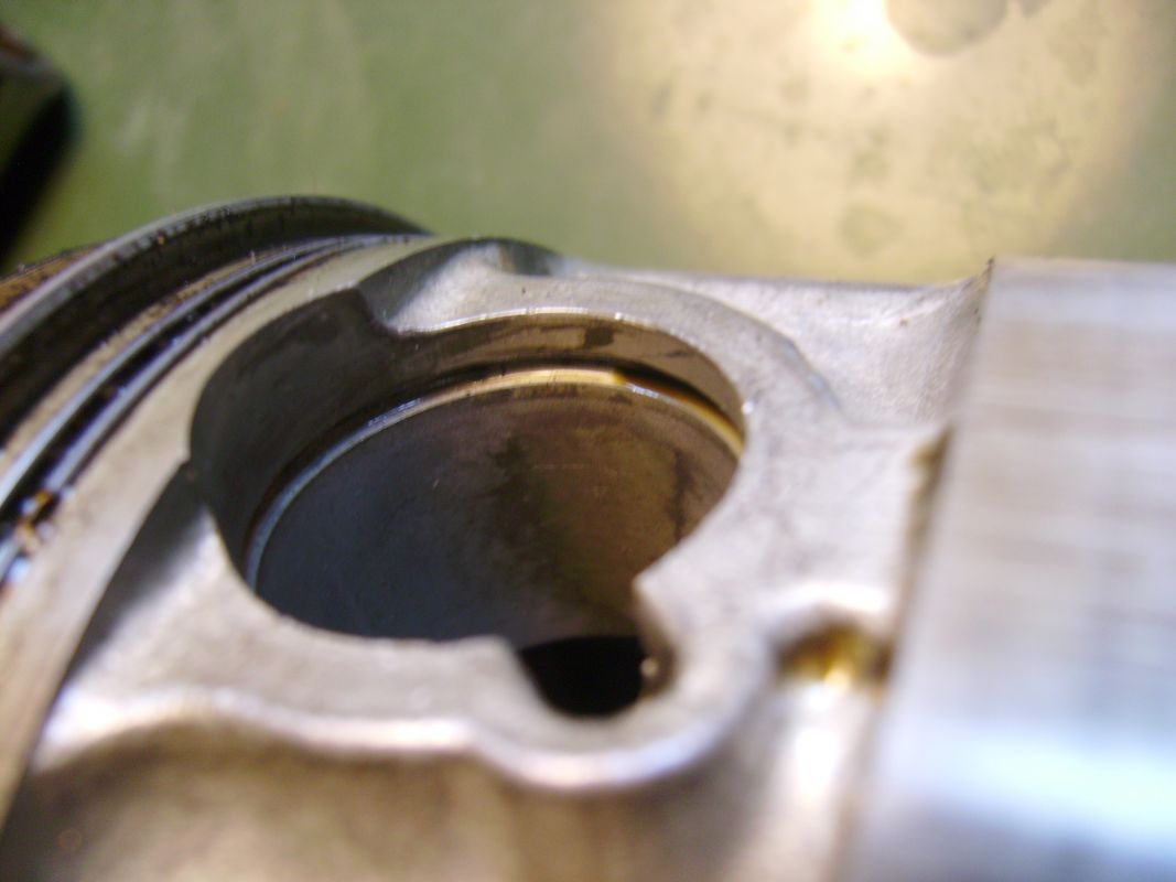

Schaden Kolbenbolzenbohrung - Meinungen?
Auf meine Werkbank hat sich ein XS650-Motor verirrt - daher auch im Benzingerede, obwohl das ja auch ein "Engländer" ist somehow at least - dessen beide Kolben in den Bolzenbohrungen ein (für mich) etwas merkwürdiges Schadensbild aufweisen.
Kolben und Zylinder haben nicht gefressen - von meinen RD-Motoren kenne ich solche Bohrungen als "Folgeschäden" - ist hier nicht der Fall...
Hat wer einen Gedanken dazu?

Wieviel Spiel hatten die Kolben im Zylinder?
Kann ich zur Zeit nicht selbst messen, kommt nächste Woche...
Denkst du?
Jepp. Ich denk, dass die zuviel Spiel hatten, und daher das gezeigte Schadensbild. Bin der Meinung, dass ich sowas mal bei nem gekippten Kolben gesehen hab.

Jo, hatte ich schon durchforscht, passt aber nix richtig
Und? :flirt:
Ah, sorry:
Obere Pleuelaugen oval
Interessanterweise nicht in Druckrichtung sondern eben "in Fahrtrichtung"
Der Motor war offensichtlich mal durch lange Standzeit festgerostet, die Zylinder zeigen das eindeutig, und die Pleuelaugen waren möglicherweise auch davon betroffen.
Der Motor wurde dann vermutlich nur geschliffen und neue Kolben (inkl Bolzen) verbaut und korrespondierende Schäden in den Pleuelaugen übersehen oder einfach ignoriert ("Das er halt wieder läuft und dann weg mit der Kiste...")
Soweit zumindest die bisher plausibelste Erklärung
