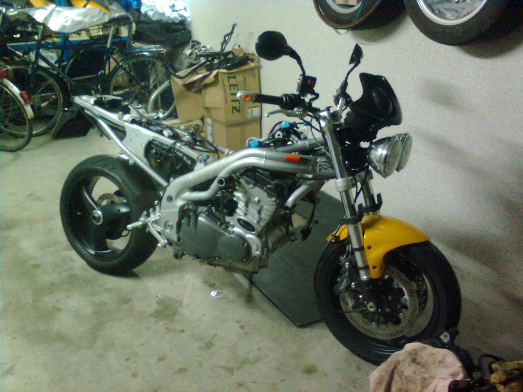

SiRoBo Geschrieben 31. Juli 2013 report Geschrieben 31. Juli 2013 Hallo zusammen, heute war nicht schön und ich habe kein Bild gemacht. Großes Tschingderassabumms im Motor. Vorheriges Anzeichen: Kurzes Konstantfahrruckeln an einer leichten Bergabpassage und dann kurz wie leichtes Diesel-Nageln (0,5 sec). In den weiteren 0,5 sec starke Geräuschkulisse und ca. 1.000.063 losen Schrauben im Motor (Motor aus, rechts ran). Jetzt bewegt sich der Kurbeltrieb keinen Muks mehr. Schaltung geht noch, ist irgendwas vor der Kupplung. Beim Hin- und Herschieben hört man in eine Richtung den Freilauf surren. Nach 4000 km mit dem Ding ist der Spaß erst mal vorbei. 30 km vorher noch nach allen Flüssigkeiten geschaut. Hmpf! Auseinandernehmen und dann erstmal schauen, um irgendwann wieder damit zu fahren sagt mir wenig bis gar nicht zu. Macht zu viel Spaß das Teil. Plan ist also einen Ersatzmotor "schnell" einzubauen und dann den alten auseinenderzunehmen. Falls ich hier zu hastig bin mit meinem Entschluss bitte ich um alternative Ratschläge. Das Gerät ist ja noch nicht auseinander genommen. Große Frage: Welcher Motor soll jetzt rein? Soweit ich in Erfahrung bringen konnte, sollten folgende Motoren passen: - Triple 1999-2001 ist klar. Ein 885er kommt nicht infrage. - Sprint (auch BJ99-01???), hatte glaub auch 79kW... - Daytona T595, aber bekommt man das eingetragen? Weitere mit "Haken": - Triple Vielschraubenmotor, aber was muss man da alles ändern? Tune ist ja gleich aufgespielt und ich brauch ne "neue" Abgasanlage mit Lambda-Sonde, aber sonst? Kabelbaum? Kühler? Und bekommt man das eingetragen??? - Daytona Vielschraubenmotor, aber der hat noch mehr Wumms, der eingetragen werden müsste. Sonst gleich wie oben. - Triple 1050, das ist aber laut einer Umbaudoku hier nicht meins. Die Optik der T509 soll erhalten bleiben. Zitieren

MaT5ol Geschrieben 1. August 2013 report Geschrieben 1. August 2013 In den weiteren 0,5 sec starke Geräuschkulisse und ca. 1.000.063 losen Schrauben im Motor (Motor aus, rechts ran). Jetzt bewegt sich der Kurbeltrieb keinen Muks mehr. Schaltung geht noch, ist irgendwas vor der Kupplung. Beim Hin- und Herschieben hört man in eine Richtung den Freilauf surren. Nach 4000 km mit dem Ding ist der Spaß erst mal vorbei. 30 km vorher noch nach allen Flüssigkeiten geschaut. Hmpf! Autsch klingt für mich nach altem Kupplungskorb... - hattest du da mal geschaut??!! Große Frage: Welcher Motor soll jetzt rein? - Triple 1050, das ist aber laut einer Umbaudoku hier nicht meins. Die Optik der T509 soll erhalten bleiben. Die Optik des Vielschraubenmotors ist ähnlich und genauso unoriginal für die 509 wie der 1050iger... Wenn du bald wieder fahren willst, würde ich auf einen originalen -2001 955i-Speedy- oder Sprintmotor gehen. Wenn du mehr Bumms und Co haben willst, kannst du das in Ruhe mit dem alten Motor machen (so machbar und 'lohnenswert' - lohnen tut sich das eigentlich immer (von der Performance) und nie (von den Finanzen!) - je nachdem was für Ziele man sich setzt!) Zitieren

SiRoBo Geschrieben 1. August 2013 Autor report Geschrieben 1. August 2013 (bearbeitet) Jetzt habe ich mich auf die intensive Suche begeben und einen Haufen silberner Sprint-Motoren gefunden. Die Leistung der Sprints weicht auch so gut wie immer von der Triple ab. Sind das wirklich samt Nockenwellen die gleichen Motoren und haben nur per Gasschieberanschlag, Ansaugung, Mapping und Abgassystem eine andere Leistung? Darauf, dass die Nockenwellen noch ganz sind (für Daytonamotor-Einbau) möchte ich nicht bauen. Wie geschrieben: Schnelles Plug&play für den Rest der Saison wäre optimal. Den Vielschraubenmotor habe ich mir bereits aus dem Kopf geschlagen. Ein Schönheckmotor muss wieder rein. @ Mattol: Ich habe noch nicht nach dem Kupplungskorb geschaut. Das Teil hole ich morgen vom Ort des Versagens ab. Ist ja erst gestern Nacht passiert. Irgendwas sah aber auch komisch aus beim Blick ins Öleinfüllloch. So intensiv wie danach hat man natürlich davor noch nie reingeschaut. Aber die Kupplung hat noch getrennt und dann konnte ich auch noch ausrollen und schieben. So wie das aber gerasselt hat, fahre ich den Motor garantiert nicht mehr bevor ich ihn nicht zerlegt habe. Bearbeitet 1. August 2013 von SiRoBo Zitieren

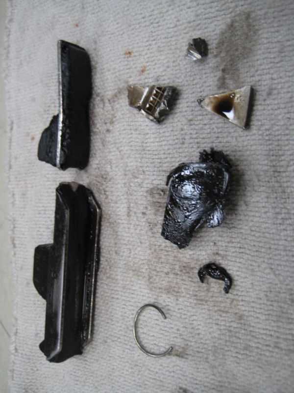

SiRoBo Geschrieben 4. August 2013 Autor report Geschrieben 4. August 2013 (bearbeitet) Ganz konnte ich es auch nicht lassen und habe mal vorsichtig hinter den Kupplungsdeckel geschaut. Unter der Kupplung lagen ein paar Teile: Auf den zweiten Blick kamen noch EInzelteile des vorderen Steuerkettenschleißschutzes entgegen. Die hingen aber noch vorne unter der Steuerkette und gingen nur nach Demontage des Kurbelwinkelsensorgeberrades raus. Die Steuerkette war locker. Also schlechte Aussichten für mindestens 1 Zylinder... Hier die Brösel (kein Anspruch auf 100%-ige Vollständigkeit): Was mich hier wundert: Was muss passieren, damit diese vordere Schleifschiene kaputt geht? Beim Steuerkettenspanner kann ich sowas aufgrund der punktuellen Belastung ja noch verstehen. Aber hier nicht. Was ist das für ein ringförmiger Draht? Hat ca. 1 mm Stärke. Dem elastischen Verhalten nach zu beurteilen gehörte das mal zu einer Feder. Die Gussteile kann ich jetzt auch nicht zuordnen, aber die werden vom Gehäuse oben kommen. Kupplungskorb ist ganz und im unteren Bereich konnte ich keine Ausbrüche finden! Bearbeitet 4. August 2013 von SiRoBo Zitieren
Rappi Geschrieben 4. August 2013 report Geschrieben 4. August 2013 (bearbeitet) der Draht könnte das hier sein [/url] Bearbeitet 4. August 2013 von Rappi Zitieren
Manni Geschrieben 4. August 2013 report Geschrieben 4. August 2013 Für ein Stück Feder ist das etwas dünn, könnte eine Sicherungsfeder des Kolbenbolzens sein..... Zitieren
SiRoBo Geschrieben 4. August 2013 Autor report Geschrieben 4. August 2013 Für ein Stück Feder ist das etwas dünn, könnte eine Sicherungsfeder des Kolbenbolzens sein..... Der gefundene Federdraht ist kreisrund im Querschnitt. An der einen Seite sieht es aus, wie ein gewolltes, stumpfes Drahtende, die andere Seite sieht schräg gewaltsam abgeschert/gerissen aus. Sowas habe ich als Komponente auf den Explosionszeichnungen nirgends gefunden. Da haben alle Sicherungsringe den typischen viereckigen Querschnitt. Das muss ja nichts mit dem Schaden zu tun haben. Evtl. liegt das schon seit Hinckley da drin. Die abgerissene Schiene macht mir da ehrlich gesagt mehr Sorgen. Zitieren
East Geschrieben 4. August 2013 report Geschrieben 4. August 2013 Für ein Stück Feder ist das etwas dünn, könnte eine Sicherungsfeder des Kolbenbolzens sein..... Genau das ist es Zitieren
Triplemania Geschrieben 4. August 2013 report Geschrieben 4. August 2013 Ich würde das auch für den Teil einer Kolbenbolzensicherung halten Zitieren
East Geschrieben 4. August 2013 report Geschrieben 4. August 2013 Ist es definitiv, habe ich noch vor 2 Tagen in der Hand gehabt Zitieren
