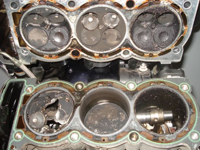

Heute hatte ich mal die Muße den Motor auseinander zu nehmen.
Ein grausiges Bild: Kernschrott in drei Zylindern:
Ich würde sagen, der Tipp mit dem Kolbenbolzensicherungsring ist nachvollziehbar korrekt. Ca.1,5 Kolben wurden schließlich nach unten entfernt. :bounce:

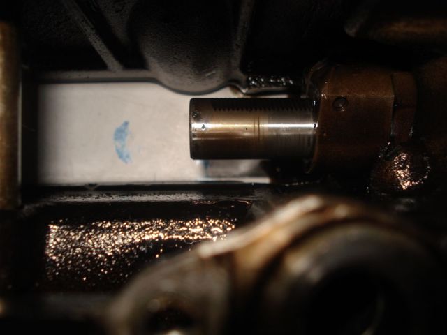

Nachdem ich ja bereits die Brösel der Steuerkettenführungsschiene herausgepfriemelt hatte, hat sich das ursächliche Schadensbild eher auf die Seite einer defekten Steuerkettenspannerschiene verschoben. Seht selbst. Das erste Bild zeigt das obere Ende der Spannerschiene und das zweite den Spannerbolzen. Von der vorderen Abdeckung am Bolzen ist auch weit und breit keine Spur... :contra:

uhhhh, Kernschrott wie schon erwähnt...
Das muss ja heftigst gepolltert haben bei der letzten Fahrt
Ja. Dafür aber nur ganz kurz. :flowers:
Holla die Waldfee, das ist aber gründlich erledigt worden, hui!
Oh weia sieht das beschissen aus :pant::dry:
Und es sieht wirklich danach aus, als wenn bei geöffneten Auslassventilen der Antrieb der Ventile versagt hat. So schauten die Auslassventile alle raus, als die Kolben wieder nach oben kamen... und dann schepperte es gewaltig. :sick:
Das einzige was mir bei diesen Bildern des Grauens in deinem Motor einfällt: :rip: du armer Triebsatz.
Hab ja auch schon einige Motorschäden gesehen, aber der deine gehört schon in die Kategorie: Gründlich erledigt :gnash::shocked:

Bei mir reift so langsam eine böse Vermutung hinsichtlich des Schadens am Steuerkettenspanner.
Zur Erinnerung:
Ich vermute (!), dass hier einer der Vorbesitzer oder eine der Werkstätten in grauer Vorzeit mal ein Rasselgeräusch sehr unprofessionell durch manuelles Nachstellen des Steuerkettenspanners entfernen wollte. :grumble:
