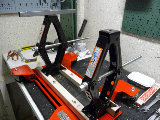

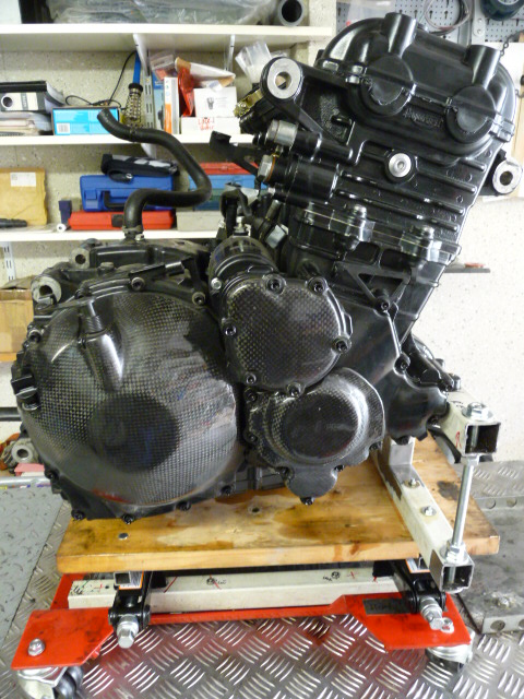

Triplemania Geschrieben 3. August 2013 report Geschrieben 3. August 2013 Ich habe damals den "Frosch" von Shetter ausgeliehen und war davon so begeistert, dass ich mir sowas vereinfacht (ohne viele Schweißnähte) nachgebaut habe. Bilder davon stehen in meiner Galerie und in meinem Umbaufred (T5net-Customs). Die Materialkosten sind sehr überschaubar. Bei meiner "Konstruktion" bin ich außerdem mit nur vier kurzen, geraden Schweißnähten ausgekommen die man zur Not auch mit einem einfachen Baumarktschweißtrafo hinbekommt ( ich habe meinen Autoschrauber in der Mittagspause damit belästigt). Wichtig ist, dass Du die richtigen Scherenwagenheber verwendest: Die müssen imRuhezustand möglichst flach sein, so dass Du insgesamt eine geringe Bauhöhe hinbekommst um den Heber unter das ohne Hilfsmittel aufgebockte Moped schieben zu können. Hilfreich ist auch, wenn die Scherenheber an der Spindel gleich einen Sechskant statt einer Öse haben. Dann kannst Du ohne weitere Umbauarbeiten gleich mit einer Nuss und einer Ratsche die Höhe des Hebers vorne undhinten verändern. Ich habe welche bei Amazon gefunden, die pro Stück nur einen Zehner gekostet haben. Ich will das Ding nicht mehr missen. Auch wenn ein Motor ausgebaut ist, lässt er sich damit in der Garage wunderbar (monatelang) alleine hin- und herschieben. Wenn Du noch was wissen willst: Einfach anrufen. HTH Zitieren

Triple/one Geschrieben 3. August 2013 Autor report Geschrieben 3. August 2013 (bearbeitet) Hallo Also mit einer Sechskannt Aufnahme, ist so gut wie nix zu finden. Hab mir gedacht, ich nehme dann zwei mit einer Öse und schweiße zwei Muttern drann. Was haltet Ihr von denen hier. http://www.ebay.de/itm/Profi-Wagenheber-1500kg-Schere-Scherenwagenheber-1-5t-/300831259242?pt=Hebehilfen_B%C3%B6cke&hash=item460af0ba6a oder Amazon? http://www.amazon.de/dp/B0076I1NNM?m=A3JWKAKR8XB7XF&tag=idealocom&ascsubtag=8BOUTUaCxSc1ZrrTb3hBNg http://www.amazon.de/Relaxdays-Scherenwagenheber-max-Hubkraft-Hubh%C3%B6he/dp/B001JJIF2Q http://www.hellweg.de/Auto/Auto/Wartung-und-Reparatur/Scherenwagenheber.html Hab mir noch Überlegt, ob ich nicht kurz auf den Schrottplatz fahre. Vielleicht findet sich ja dort was. PS: Die Rangierhilfe hab ich schonmal. Fehlen nur noch die Heber und das vierkanntrohr. Grüßle Bearbeitet 3. August 2013 von Triple/one Zitieren

Triplemania Geschrieben 3. August 2013 report Geschrieben 3. August 2013 (bearbeitet) Mach Dir bloß keine unnötige Arbeit - bleibt auch so genug zu tun bis der Motorheber fertig ist Ich habe die Wagenheber seinerzeit doch in der Bucht bestellt, sorry für die Fehlinformation Ich habe gerade noch einmal nachgesehen. Wenn Du die Artikelnummer 220799220060 eingibst, findest Du ein Bild und eine Beschreibung dazu. Das Gute daran: 1. Die Öse ist an diesem Heber nur auf einen 17er-Sechskant aufgesteckt. 2. Der Heber ist eingefahren nur 8 cm hoch. Höher sollte der auch nicht bauen, sonst wird es zu eng. HTH @ East: Könnte man dahin mit verlinken. Ich bespreche das mal im Modteam. Bearbeitet 3. August 2013 von Triplemania Zitieren

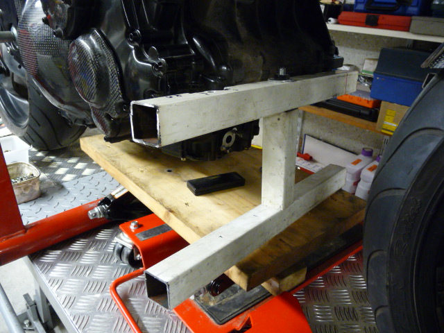

ritour Geschrieben 18. März 2014 report Geschrieben 18. März 2014 (bearbeitet) Hi Triplemania, es passiert mir immer wieder, dass ich vor einer Bastelei nicht gründlich genug zu einem Thema in diesem super Forum gesucht habe. Daher hatte ich am Sonntag selbst gefrickelt, um was für den Motoraus- und Einbau zu kreieren. Danach hatte ich Dich ja angemailt wegen dem „Frosch“ von Shetter, dessen Bilder ich vorher auch nicht finden konnte. Danke noch mal für Deine Hilfe und den Hinweis auf Deine Galerie. Heute habe ich diesen Thread hier gefunden, da brauche ich keinen neuen aufmachen. Kurz gesagt, deine Lösung ist sauber und perfekt; sie lohnt sich vor allem, wenn man es öfter benötigt. Ich will der Gemeinde aber meine Simpellösung vom Sonntag nicht vorenthalten: Anflanschung auch vorne mit zwei Flachlaschen über Vierkantholz an die beiden M8-Bohrungen unten, an denen sonst die Verkleidung befestigt wird. Die Basis besteht aus nem Baumarkt-Blumenkübel-Untersetzter-Wägele (27 x 27 cm), das ich zersägt und mit einem Brett (ca. 50 x 25 cm) verlängert habe. (das Holz stammte von einem altem Ikea-Sten-Regalbrett) Dann das Brett waagrecht passend unter den noch eingebauten Motor gehalten und an der Stelle, wo die Ölablaßschraube sitzt, das Brett mit ca. D=25mm freigefräst (gesenkt). Dann liegt das Brett satt an der hinteren Ölwannenunterseite an. Dann vorne zwischen Brett und Vierkantholz aufgefüttert und verschraubt, damit der Motor vorn und hinten satt aufliegt. Motor hinten mit Brett mit Spanngurt verspannt, damit er damit auch auf Zug verbunden ist. Dann zwei übliche PKW-Rangierwagenheber (habe ich wegen dem Auto sowieso) vorne und hinten unter den Blumenwagen geschoben und sanft angehoben. Motor mit 2 Spanngurten über die oberen Rahmenrohre absichern: - vorne unter die Kopf-Ausleger (die Augen für Verschraubung oberhalb des Auslasses) führen - und hinten unter die unteren Motorausleger führen Mit Wagenhebern soweit anheben, dass die Rahmenschrauben lastfrei werden und dann laut WHB gelöst und demontiert. Dann beginnt die Absenkprozedur, leider weniger elegant wie Deine Scherenheber-Lösung. Das Grundproblem beim Motorwechsel ist: Die Rahmenausleger vorne vorm Kopf und hinten der Bogen am Rahmenende unten gehen wie eine Wiege unter dem Motor. (Noch dazu stört die Schwinge) Er geht daher nicht einfach nach unten raus. Motor vorne ca. 2 cm hochziehen (ev. mit Wagenheber), Gurt nachstraffen Darauf achten, dass Gurt nicht abrutscht (links Schraube in Ausleger Kopf stecken, rechts, sobald Auslegerbohrung am Kopf sichtbar ist, Schraubenzieher, o. ä. in Bohrung stecken Motor hinten ca. 5 cm ablassen, bis das Motorende unter dem Rahmenbogen liegt, Motor ca. 2-3 cm nach hinten ziehen Nun kann der oberste Teil des Kopfs (Ventildeckelbereich) an den Rahmenauslegern vorne vorbei und der Motor kann nach unten abgelassen werden. Immer in kleinen Schritten die Spanngurte über die oberen Rahmenrohren etwas lockern, dann die Wagenheber entsprechend absenken. Sobald der Motor so tief ist, dass die Wagenheber nicht weiter runter können, diese wegfahren; der Rest geht auch nur mit den Spanngurten. (bzw. beim Einbau Motor soweit nur mit Gurten hoch ziehen, bis die Wagenheber wieder drunter passen). Der Vorteil der Wagenheber ist, dass man sie verfahren kann und die Einfädel-Schaukelei aus / in den Rahmen leichter geht. Ein Vorteil dieser Blumenwagen-Lösung ist, das man später den ausgebauten Motor herum schieben kann ohne die rote Rothewald-Rangierhilfe zu benötigen (oder diese nicht belegt wird, meine Garage ist eng) PS: Die Scherenwagenheber gibt’s gerade wieder zu € 9,99.- in der Bucht, wer was Edles bauen möchte. http://www.ebay.de/itm/Scherenwagenheber-1000-kg-TUV-GS-Wagenheber-niedrig-8cm-mit-17er-Nus-Anschlus/221355413812?_trksid=p2047675.c100011.m1850&_trkparms=aid%3D222003%26algo%3DSIC.FIT%26ao%3D1%26asc%3D21139%26meid%3D5577524442856273816%26pid%3D100011%26prg%3D9372%26rk%3D1%26rkt%3D10%26sd%3D220799220060 Grüße Richard Bearbeitet 19. März 2014 von ritour Zitieren

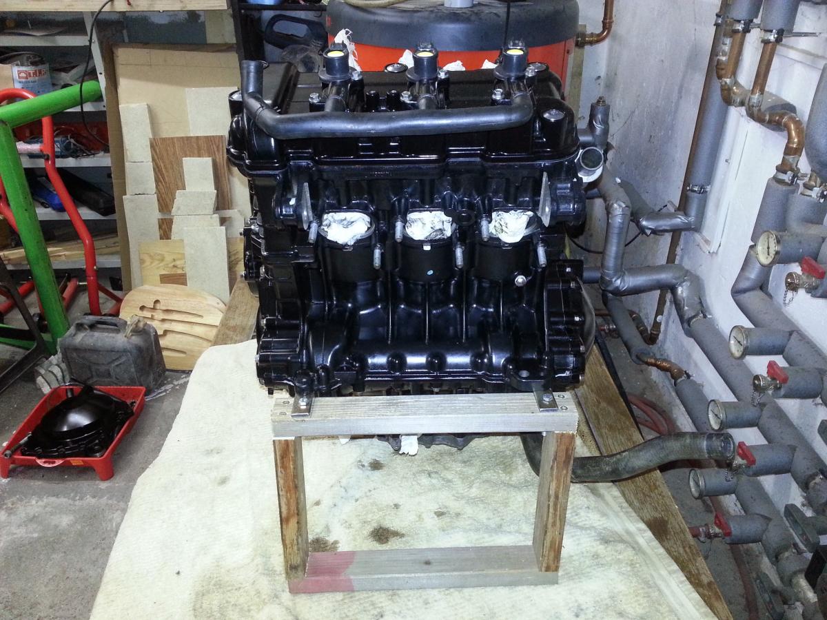

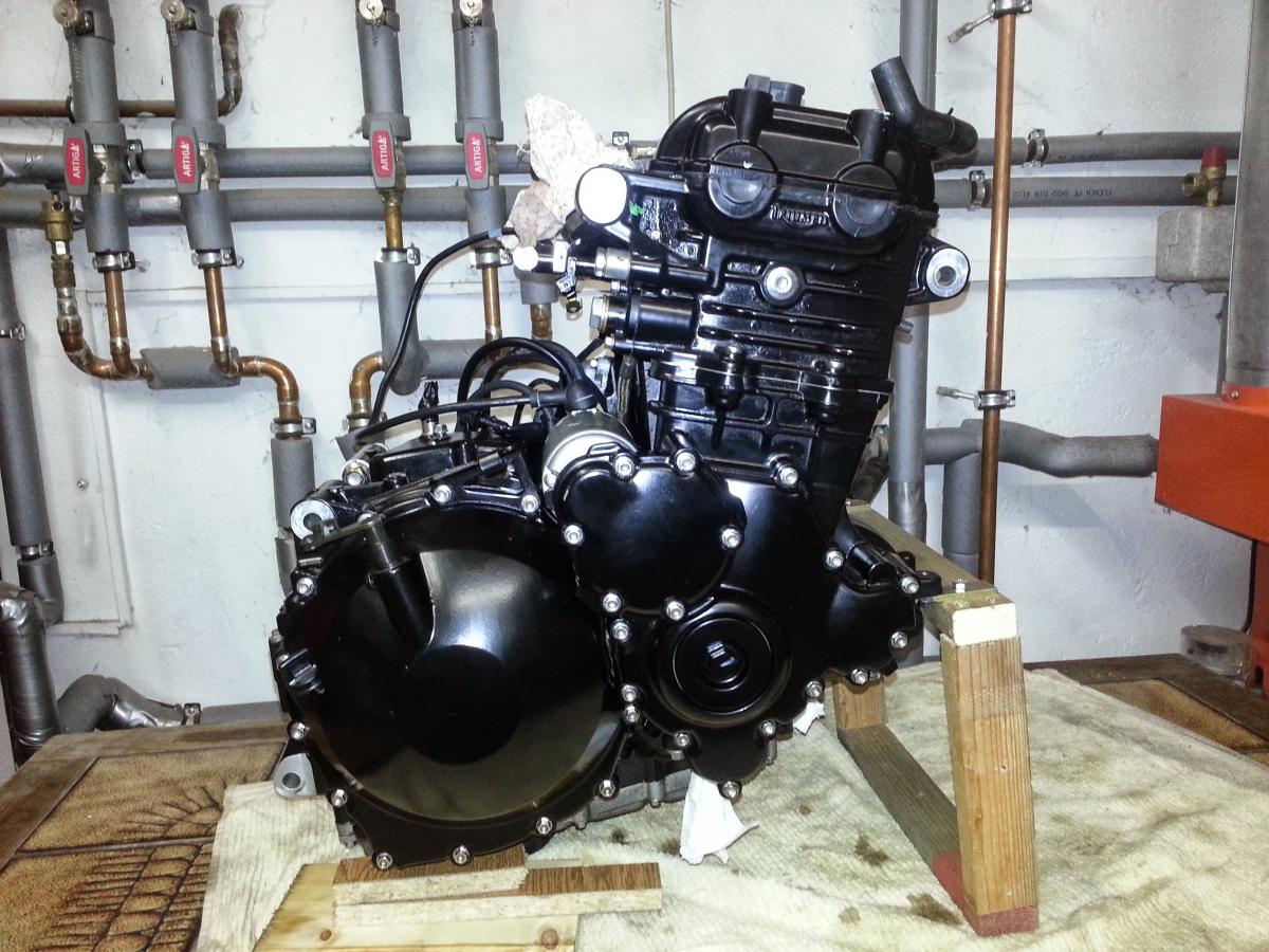

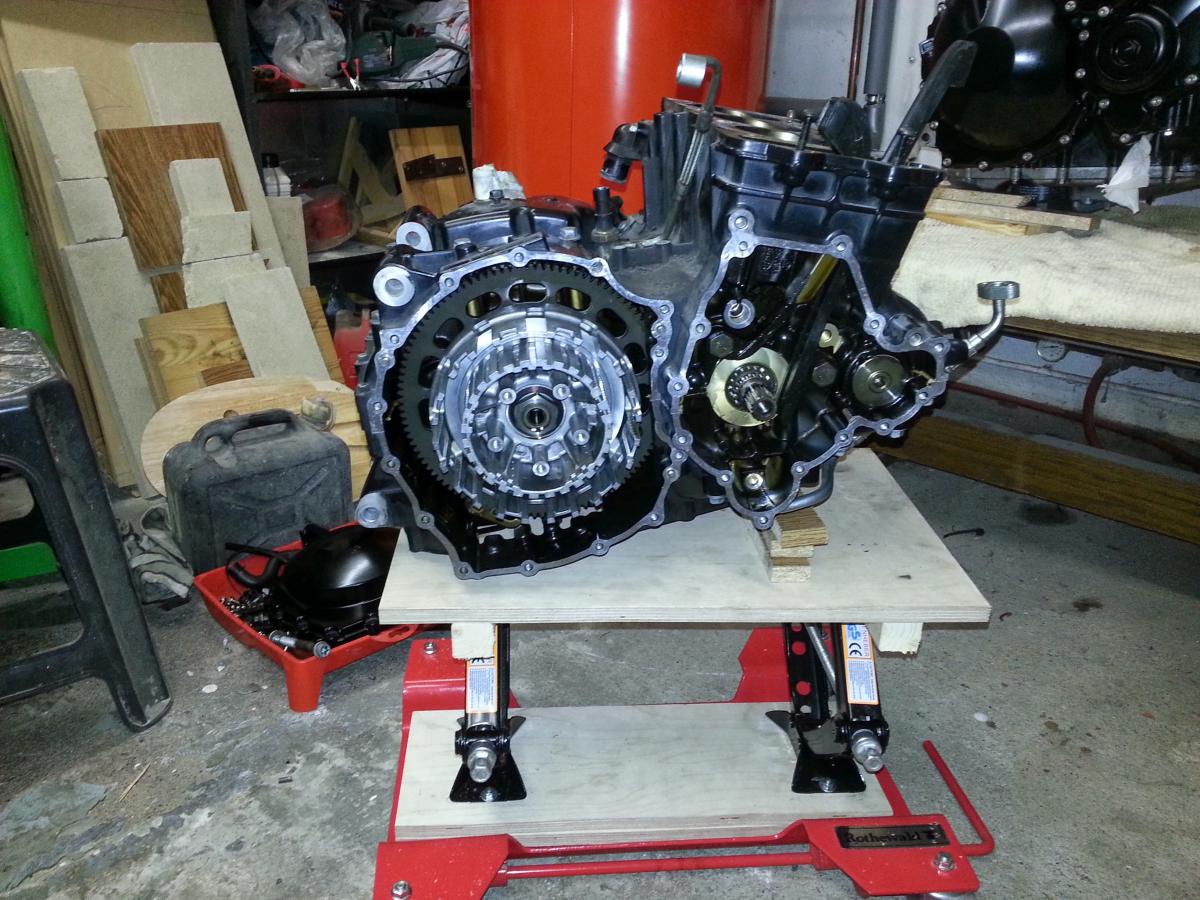

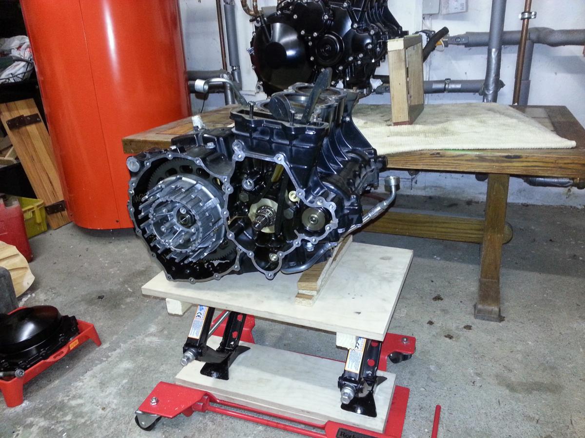

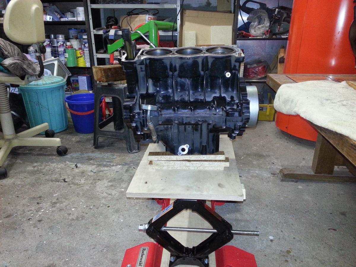

Triple/one Geschrieben 1. April 2014 Autor report Geschrieben 1. April 2014 (bearbeitet) Hallo So nachdem ich nicht so viel Metall zu Hause habe und es mir auch etwas an Metallverarbeitenden Maschinen fehlt, habe ich den Motorheber nun mit Holz Realisiert. Glaube das kann sich trotzdem sehen lassen und wird seinen Zweck erfüllen. Der Motor wo jetzt draufsteht, war nur um das ganze zu testen, wie es funktioniert und wie die Abstände sind. Mit dem Rahmen der jetzt am Motor ist, bin ich mir noch nicht ganz Sicher, ob der nicht zu hoch gebaut ist. Muss ich erst noch am Moped mit eingebautem Motor testen. Grüßle Bearbeitet 1. April 2014 von Triple/one Zitieren
Digger1968 Geschrieben 5. April 2014 report Geschrieben 5. April 2014 geiles Teil. Hast du als Rollwagen eine Rangierhilfe für den Hauptständer genommen? Gruß Zitieren
