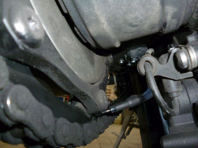

Sieht dann übrigens so aus:
Habe noch ein bisschen nachgebessert, weil:
- ab und an waren nach dem Abstellen Ölflecken auf dem Boden
- Hinterfelge wurde eingesaut, mit ein paar Ausläufern aufs Haftgummi
Problem: Durch die Doppeldüse konnte das Endstück leerlaufen oder durch das rotierende Blatt leergesaugt werden. Dadurch zum Einen mit Luft im Pumpstoß geölt und zum anderen zu viel Öl in zu kurzer Zeit, obwohl die Einstellung laut Kette gepasst hat.
Alles natürlich so ein wenig aus der Hüfte ins Blaue geschossen, aber die Lösung gibt mir dann recht. :biggrin:
Lösung:
Ich habe den inneren Teil der Doppeldüse abgeknickt und mit einem kleinen Kabelbinder so zusammengezogen, dass weder Luft rein noch Öl raus kann. Sind ja flexible Gummiendstücke, was ich nach wie vor gut gelöst finde. Von der Form profitiere ich also immer noch, Beölung aber wieder einseitig und Beölungsbild schaut gut aus. :top:

Hab da mal ne Frage...
Hab heut den öler montiert (cls) und die Pro-oiler Düse. Hab leider immer nur geschaut die Düse möglichst tief ans Kettenblatt zu bringen, denk das ist mir auch gelungen... Leider musste ich zum Schluss feststellen dass ich der Kette nun recht nahe komme :blush:
Abstand zum Blechwinkel ca 2 cm, Schraubenkopf ca 1,5cm...
Besser wenn ich ne Senkkopf Schraube nehme oder?
Wo hat denn die Kette eigentlich die meiste Bewegung? Bilder erweiter ich noch.
Bearbeitet von Hiasl
Ich habe die Düse von innen an das Kettenblatt geführt. War eine ziemliche Tüddelei und der Winkel zur Schwinge ist rechr steil, aber dafür sieht man von der ganzen Geschichte gar nichts mehr. Funktion ist einwandfrei.

Heiko Höbelt
Hallo,
hier noch eine kleine Info bezüglich der Positionierung der Düse.
Mich erreichen immer mehr Anfragen von Endkunden und auch ratlosen Händlern, weshalb bei einigen verbauten CLS EVO Systemen die Verschmutzung des Hinterrades so hoch sei.
Der Grund ist sehr häufig eine fehlerhafte Montage der Düse.
Der Punkt ist wirklich sehr wichtig und ohne genaue Positionierung der Düse kann das System nicht funktionieren.
Die Düse muss mit der Schnittfläche am Kettenrad anliegen. Nur so gelangt das Öl über das Kettenrad in die Kette. Hat man einen Abstand zwischen der Düse und dem Kettenrad, wird das Öl vom Fahrtwind weggeblasen.
Absolut wichtig ist es beim Radausbau darauf zu achten, dass bei Motorrädern mit Zweiarmschwinge die Klemmung der Ölleitung gelöst wird und die Ölleitung vor der Entnahme des Rades zur Seite genommen wird. Ansonsten verbiegt man beim Einsetzen des Rades die Ölleitung und die Düsenposition passt nicht mehr.
Der zweite Punkt ist, die Düse darf nicht zu weit vom Auflaufpunkt der Kette am Kettenrad entfernt sein. Sitzt die Düse zu weit von diesem Punkt entfernt, drückt es das Öl durch die Fliehkraft nach außen, bevor die Kette in das Kettenrad eingreift. Dadurch wird das Öl in die Felge geschleudert.
Ideal ist der Punkt max. 1 Zahnradtal vor dem Auflaufen der Kette ins Kettenrad.
Auf dem ersten Bild ist eine 390er Duke zu sehen. Die Dame hatte immer eine eingesaute Felge. Das Problem, die Düse ist zu weit vom Auflaufpunkt der Kette am Kettenrad entfernt.
Das zweite Bild ist eine 2015er Speed Triple. Die Düse hällt, wenn richtig montiert 100% die Position. Nur wenn die ölleitung falsch in den Block gelegt wurde oder die Klemmung nicht ganz fest gezogen wurde kann sich die Ölleitung verdrehen. Übrigens ist hier trotzdem ein kleiner Fehler zu sehen. DIe Schnittfläche der Düse liegt nicht am Kettenrad an, sie zeigt nach unten, deshalb war der Kunde auch bei mir, das System hat gesaut...
