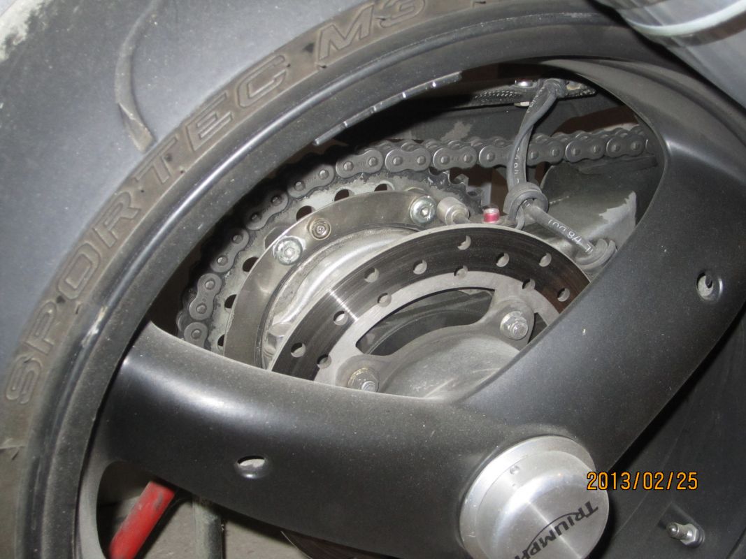

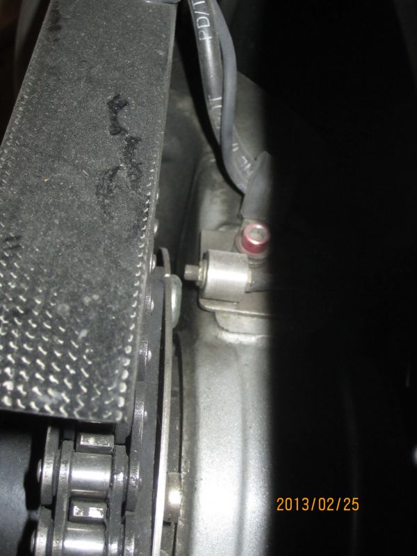

Ich nehme die Geschwindigkeit vom Hinterrad ab, da sich hier der Abnehmer leichter verbauen lässt. Ich weiß schon, Schlupf am Hinterrad = Abweichung am Tacho – UND? Da mein Tacho von haus aus, 10km/h falsch anzeigte und jetzt nur mehr 3km/h abweicht (mit Navi ausprobiert), nehme ich den Schlupf zur Kenntnis :flowers:
Das Endprodukt, wie das ganze montiert ist seht ihr auf den Fotos.
Man braucht pro Umdrehung 4 Impulse (Magnete). Ich habe einen 2 teiligen Ring angefertigt, der mit den Ritzelschrauben mitgeschraubt wird und darauf die Magnete befestigt sind.
Aus der Acewell Tachowelle habe ich einen „Verschlussstopfen“ für die originale Tachowelle gebastelt, dass kein Schmutz rein kommt.

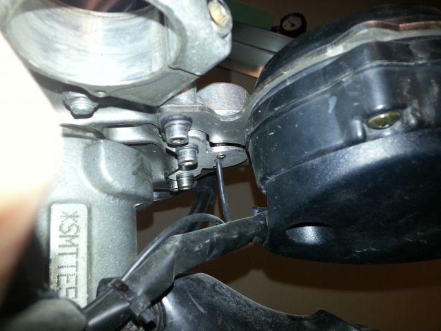

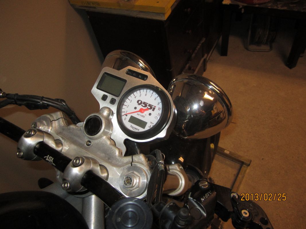

Befestigung Tacho:
Da der neue Tacho eigentlich starr und auf den „Knuppel“ für die Lampenhalterung mit befestigt ist, ich das aber nicht wollte hab ich mir eine Alternative ausgedacht.
Original Halter für digitalen Tacho:
post-1553-0-22251800-1379364879_thumb.jp
Meine Alternative:
post-1553-0-17662300-1379364885_thumb.jp
Ein schönes Läserteil (Maße vorher vom Tacho und Motorrad abgenommen), auf dem Computer gezeichnet und los ging´s.
Noch schnell Stehbolzen auf die Platte aufgeschweißt, Gummitüllen gegen die Vibrationen eingesetzt und beim Tachogehäuse ein paar Löcher gebohrt und schon war der Tacho wo er hin gehört. :biggrin:

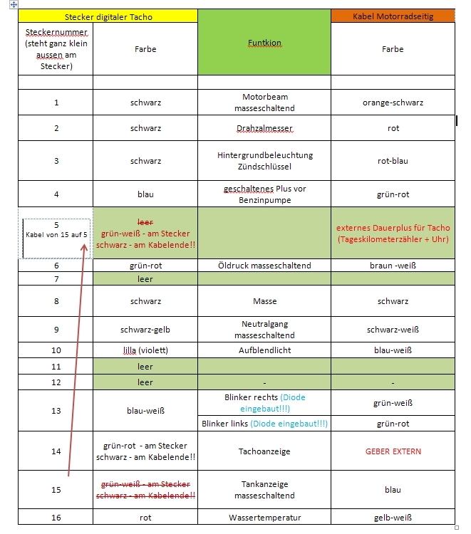

Kabelsalat:
In der Tabelle findet man die Pinbelegungen vom digitalen Tacho und wie ich´s zusammengeschlossen habe.
Da nicht alle Pins beim Stecker belegt waren, habe ich mich entscheiden müssen - entweder einen Tageskilometerzähler oder eine Tankanzeige :gnash:.
Da bei mir der Tankgeber anscheinend kaputt ist, war die Entscheidung relativ einfach. Somit habe ich mir auch das Ausmessen des richtigen Widerstandes für den neuen Tacho erspart, angeblich muss man einen anderen Widersand einlöten, sonst stimmt die Tankanzeige nicht :mellow: .
Für den Tageskilometerzähler und der Uhr muss man ein Dauerplus von der Batterie nachziehen. Sicherung nicht vergessen, entweder „fliegend“ oder im Sicherungskasten nachbauen.
Bei den Blinkern muss man Dioden einlöten, da zwei Kabel auf eines angeschlossen werden. Sonst blinken immer der linke und der rechte gleichzeitig.
Hab auch schon gelesen das der Öldruckschalter von neueren Modell (>2004) eingebaut werden muss, bei mir funktioniert es auch so. Vielleicht hängt das ja auch mit dem Baujahr zusammen :confused:. Meine ist BJ 99.

Top Halter, gefällt mir ausgesprochen gut. Wie ist das mit dessen Winkel? Der sieht sehr flach aus. Gibts da Probleme mit den Lesbarkeit?
Wie hast du das mit dem lenkschloss gemacht?
Hallo Sandie,
Winkel ist sehr flach, aber dennoch gut zu lesen. Einziger Nachteil, der Halter ist aus Edelstahl und wenn die Sonne richtig steht, werde ich beim Ablesen geblendet.

Kannste mal ein Bild von hinten/unten machen. Aus welchem Grund Edelstahl und nicht Alu?
Morgen Sandie,
ich hab grad meine Moped zerlegt - frühzeitiges Gesamtservice, da wir Nachwuchs haben und die anderen beiden "großen" ich jetzt hauptsächlich übernehme - ähhh mit ihnen spiele :innocent: - so in der Werkstatt halt.
Hab ein Foto ausgekramt, ist nicht das Beste aber ich hoffe es genügt dir.
Der Tacho ist hier schon ein bißchen gelockert, daher der Spalt zwischen Trägerplatte und Tacho selbst.
Genau unter dem Tacho ist die Trägerplatte noch ein mal an der Gabelbrücke befestigt.
post-1553-0-40669100-1379445675_thumb.jp
Warum Edelstahl, weil ich in einer :austria: Firma arbeite, die auf Edelstahl spezialisiert ist sag ich mal.
Außerdem denke ich, das die Trägerplatte bei Alu stärker sein muss, ich hab ein 2mm dicke Platte genommen.

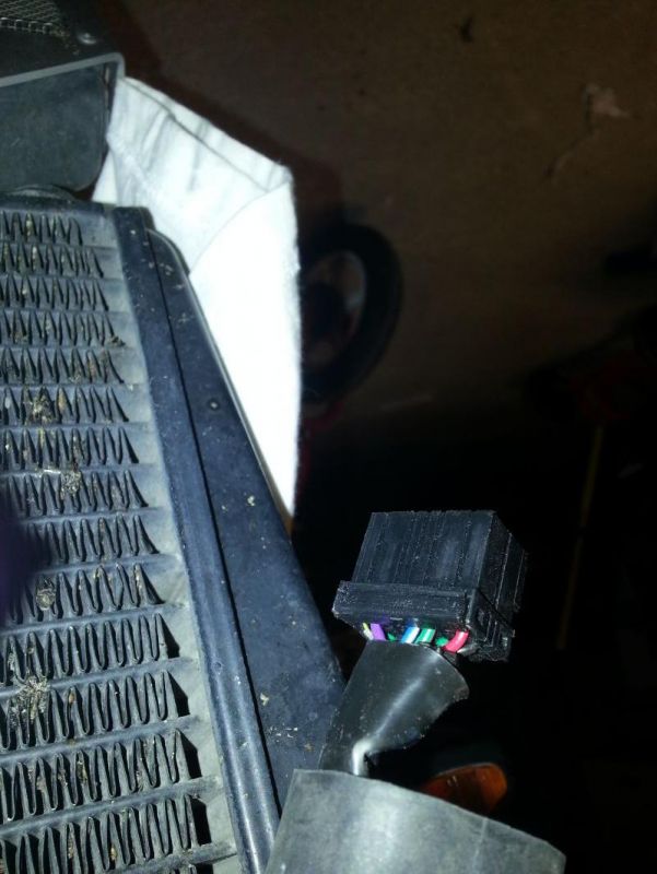

Hallo Newhudson,
so, nun endlich die versprochene Kabelposition am Stecker:
Pos 1-8 von rechts nach links
post-1553-0-84819300-1379922545_thumb.jp
Pos 9 -16 von links nach rechts
post-1553-0-51588600-1379922549_thumb.jp
Die Zahlen der Steckerpositionen 1,8 und 9,16 stehen ganz klein bei der Lasche zum Aufklappen am Stecker, ich weiß nicht genau wie ich das beschreiben soll, das Ding was man Aufklappen muss um die Kabelbelegung ändern zu können. :gnash:
Am ersten Bild sind die Zahlen gerade noch zu erkennen.
Du mußt halt schaun, das der Tacho richtig zum Stecker liegt und nicht 180° verdreht.
