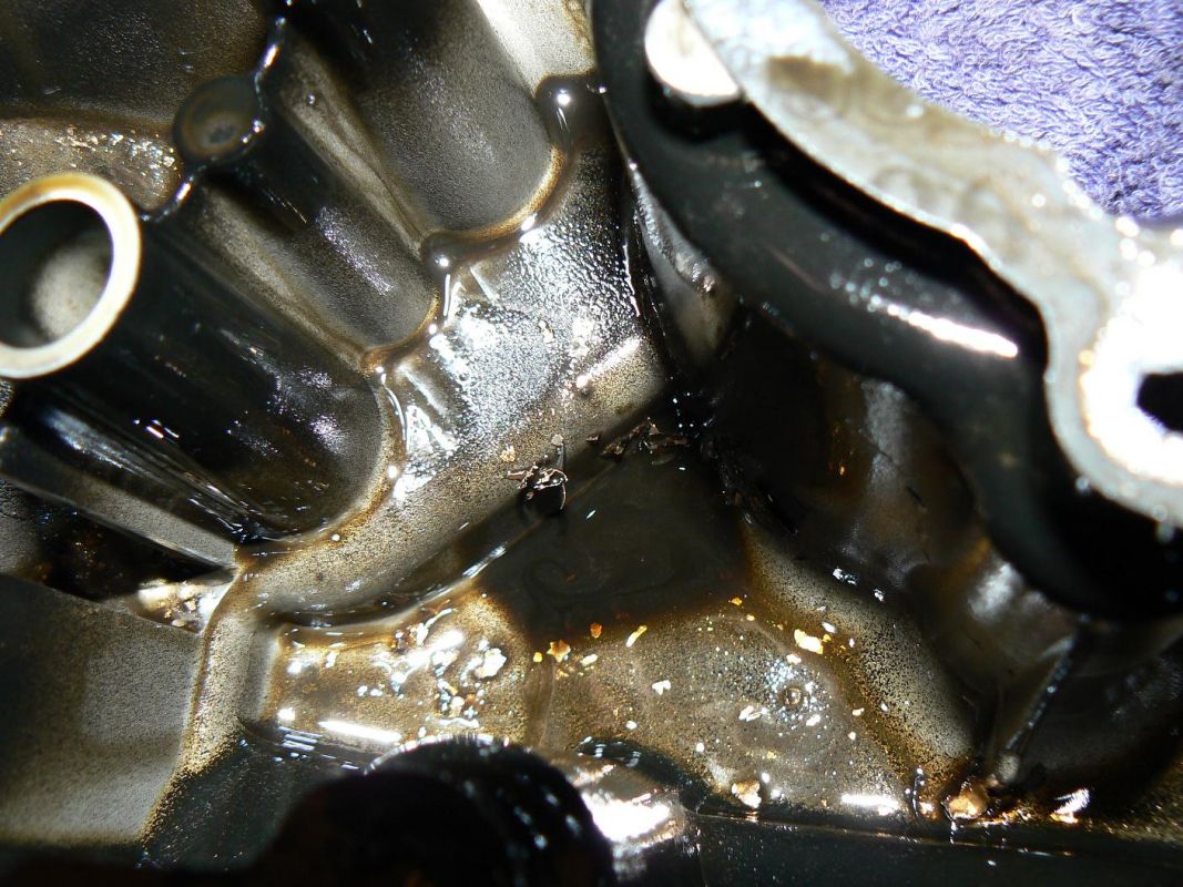

PainKiller Geschrieben 29. September 2013 Autor report Geschrieben 29. September 2013 So der Ölsumpf war unten, ein paar kleine Späne waren da aber ist das schon ein Indiz?? Zitieren

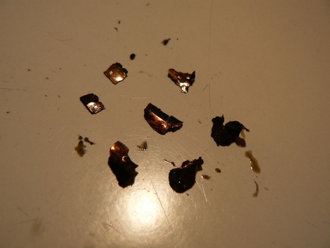

BlackT Geschrieben 29. September 2013 report Geschrieben 29. September 2013 (bearbeitet) Klar, ein Indiz. Zwar noch kein Beweis. Bei dir ist ja nicht viel Späne im Öl, die kann auch woanders herkommen. Im Ölsieb kannst du auch noch schauen. Welche Farbe haben die Späne? Kann man auf dem Bild mit dem Öl nicht richtig erkennen. Ist es Alu oder eher Messing/Bronze? So sieht jedenfalls ein massiv zerspantes Pleuelfußlager aus: Du kannst dir auch mal die Pleuelfüße anschauen, jetzt wo der Ölsumpf weg ist. Oft sind die Pleuel mit dem defekten Lager angelaufen. Das wäre dann ein weiteres Indiz Bearbeitet 29. September 2013 von BlackT Zitieren
PainKiller Geschrieben 29. September 2013 Autor report Geschrieben 29. September 2013 Also das Material war Magnetisch! Wo sitzt das Ölsieb, im Filter war nix! Zitieren
BlackT Geschrieben 29. September 2013 report Geschrieben 29. September 2013 Das Sieb ist vor der Ölpumpe. Ist ein schwarzes, dreieckiges Kunststoffteil. Zitieren
