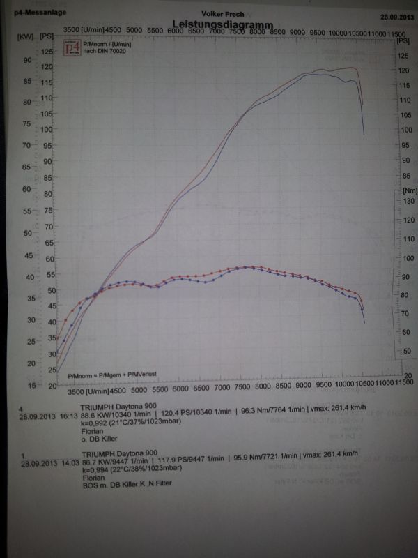

Hirnfiedler Geschrieben 1. Oktober 2013 report Geschrieben 1. Oktober 2013 (bearbeitet) Ich war am Samstag endlich mal mit meiner Tona aufm Prüfstand... So richtig toll fand ich die Messwerte ja nicht, aber andererseits sinds auch nur Zahlen aufm Papier. Meinem Popometer nach zu urteilen, zieht sie wie die Hölle Hat jemand vielleicht vergleichbare Daten? (zusätzliche Infos sind am Bild in meiner Gallerie hinterlegt!) Achso, nochwas: Der Prüfstandsfred hat mir netterweise meinen Gaszug etwas eingestellt, weil bei Lenkeinschlag das Gas immer hoch geschnellt ist Blöderweise geht die Dicke jetzt irgendwann im Stand aus. Habe direkt nach dem Prüfstandslauf die Tona am Abgastester gehabt, um den Leerlauf ein zu stellen, doch irgendwie wollte die Dicke nicht so recht. Ich habe den CO-Wert auf 3,5% eingestellt, die Drehzahl lag bei sauberen 1200 U/min. Nach kürzester Zeit stieg der CO-Wert auf dem Messgerät jedoch auf über 6% und die Drehzahl fiel ab, erholte sich dann aber zusammen mit den Abgaswerten wieder. Irgendwann wars mir aber zu doof und ich hab die Einstellerei abgebrochen, da der LL stabil war. Aufm Heimweg ist die Kiste dann wieder ausgegangen, wenn ich nicht den Gashahn immer etwas gezogen hätte Ideen? NfG Flo Bearbeitet 1. Oktober 2013 von Hirnfiedler Zitieren
Higgy Geschrieben 1. Oktober 2013 report Geschrieben 1. Oktober 2013 (bearbeitet) Wenn Du den Motor noch Serienmäßig hast, sind die Werte ganz OK. Die Baureihe ist zwar mit 128 PS angegeben, aber ich glaube nicht eine einzige hat das serienmäßig je erreicht, die lagen meist bei 120 PS. Bezüglich des schlechten Leerlaufs schau mal nach: 1. Drosselklapppen Synchron ? 2. Leerlaufregelsystem undicht ? Schläuche undicht ? 3. Leerlaufsteller verdreckt ? Bearbeitet 1. Oktober 2013 von Higgy Zitieren
Hirnfiedler Geschrieben 1. Oktober 2013 Autor report Geschrieben 1. Oktober 2013 Der Motor ist weitestgehend serienmäßig. Der Vorbesitzer des Motors hat wohl die KW feinwuchten lassen. Ist plausibel, wir hatten eine andere Daytona auf dem gleichen Prüfstand, da waren die Drehmomentlöcher etwas ausgeprägter. Zum Leerlauf: DK habe ich vor 4(?) Wochen synchronisiert. Schläuche wurden bereits gegen die neueren getauscht und sind dicht. Leerlaufsteller verdreckt? müsste ich ich mal unter die Lupe nehmen. hab den schonmal gewechselt und dabei gereinigt. Mich wundert dabei aber, dass sich das Gemisch hin und her ändert... von normal über abartig fett zu normal und dann wieder zu fett Zitieren

Despo Geschrieben 3. Oktober 2013 report Geschrieben 3. Oktober 2013 Hat jemand vielleicht vergleichbare Daten? (zusätzliche Infos sind am Bild in meiner Gallerie hinterlegt!) Mir fällt da auf Anhieb nur die Eingangsmessung vom Penner ein. Ist auch auf einem P4 gemessen worden: KlickKlack Wenn ich das damals richtig verstanden habe, wurde die Messung im Originalzustand durchgeführt. Also hat der BOS scheinbar bei dir (speziell ohne Killer) doch eine sehr angenehme Wirkung. (Gleiche Map und gleiches Modell der T595 vorrausgesetzt) Also ich wäre so mit der Kurve einverstanden und würde mich auf eine Abstimmung einlassen Beste Grüße Basti Zitieren
Melkus Geschrieben 4. Oktober 2013 report Geschrieben 4. Oktober 2013 So um 120 PS sind ganz normale Serienleistung gewesen. Auch ein P4 hat eine geringe Streuung, will sagen wenn man 2x nach einander misst bekommt man nicht exakt 2x das selbe Ergebnis. 120 & 118 PS kann man da als identisch betrachten - spricht eigentlich für den Topf. Zitieren
dienoth Geschrieben 4. Oktober 2013 report Geschrieben 4. Oktober 2013 Hat jemand vielleicht vergleichbare Daten? (zusätzliche Infos sind am Bild in meiner Gallerie hinterlegt!) Mir fällt da auf Anhieb nur die Eingangsmessung vom Penner ein. Ist auch auf einem P4 gemessen worden: KlickKlack Wenn ich das damals richtig verstanden habe, wurde die Messung im Originalzustand durchgeführt. Also hat der BOS scheinbar bei dir (speziell ohne Killer) doch eine sehr angenehme Wirkung. (Gleiche Map und gleiches Modell der T595 vorrausgesetzt) Also ich wäre so mit der Kurve einverstanden und würde mich auf eine Abstimmung einlassen Beste Grüße Basti Soweit ich mich erinnere, bringt das Entfernen des DB Killers beim BOS und der Baureihe einen Leistungsverlust. Das ist auch der Grund warum das Teil bei mir unangetastet ist seit 10 Jahren... Zitieren
silenttriple Geschrieben 4. Oktober 2013 report Geschrieben 4. Oktober 2013 Ich werde mal gucken, ob ich am Wochenende dazu komme, mit TuneECU die Luftdruckwerte zu prüfen. Werden die Werte nur bei laufendem Motor aktualisiert? Weiß jemand, was der Sensor kostet? Wenn bezahlbar, würde ich ihn einfach mal auf Verdacht rausschmeißen wart mal, ich werds heute nachmittag mal an meiner Zicke testen (stecker liegt ja frei zugänglich) und dann kriegst die Werte des Sensors. Preise: MC2000 http://www.worldoftriumph.com/triumph_motorcycle_parts_locator.php?block_01=&block_02=301451&block_03=3374 MC1000.. hat das nicht mehr extra Zitieren
Hirnfiedler Geschrieben 4. Oktober 2013 Autor report Geschrieben 4. Oktober 2013 (bearbeitet) danke! Zum Zustand der Daytona: nen bisschen was gemacht ist ja... gewuchtete KW, K&N, BOS und nen Custom-Mapping. Achso, der DB-Killer ist bei mir eh schon gekürzt (hab ich so bekommen) Aber den Drehmomentverlauf find ich im Vergleich zu Penners Diagramm schon ganz ansehnlich Ne Abstimmung wäre cool, hab ich aber keine Finanzmittel für frei EDIT: 80€ für den Sensor? Alter Schwede... Bearbeitet 4. Oktober 2013 von Hirnfiedler Zitieren
