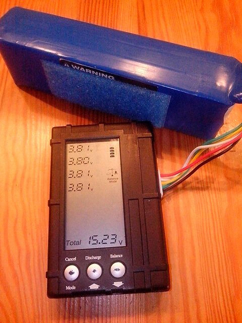

andrebirk Geschrieben 16. Oktober 2013 report Geschrieben 16. Oktober 2013 Mir ist gerade noch eine andere Idee in den Sinn gekommen. Der auf dem Bild zu sehende Lipo Balancer kann man einstellen ab welcher Spannung er balancieren soll.Ich werden ihn anstelle des internen Shido Balancer dranhängen und ihn auf 4,1 Volt pro Zelle einstellen. Somit habe ich eine um 0,9 Volt pro Zelle höhere Spannung. Gruß Zitieren
