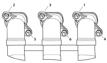

Kann mir vielleicht wer von euch sagen mit welchem Drehmoment die Muttern vom Krümmer
An den Zylinderkopf festgezogen werden müssen ?
Fahre ne 2013 er Speed Triple ..
Gruß
19NM - geänderte Reihenfolge lt. TN86
post-1553-0-73894400-1381178720_thumb.pn
Die Muttern Nummer 1 bis 6 in der vorstehend gezeigten Reihenfolge auf 19 Nm anziehen und anschließend die Muttern Nummer 1 bis 3 erneut auf 19 Nm anziehen.

Reihenfolge . Sind doch immer 2 pro Rohr .
Muss man da ne Reihenfolge beachten wegen verspannen ?
Einfach lesen und dann machen.
Oder:
Hier nicht fragen und einfach machen.
:whistle:
Ist ja ein Krümmer der mit 6 Schrauben befestigt wird!
Macht schon Sinn mit der Reihenfolge.
Ok, bei dem Serienkrümmer macht das Sinn.
Der Zard besteht aus Einzelnen Rohren die wie beim Arrow im Sammler nur gesteckt sind
Und über Federn gehalten werden , da sollte es dann egal sein.
