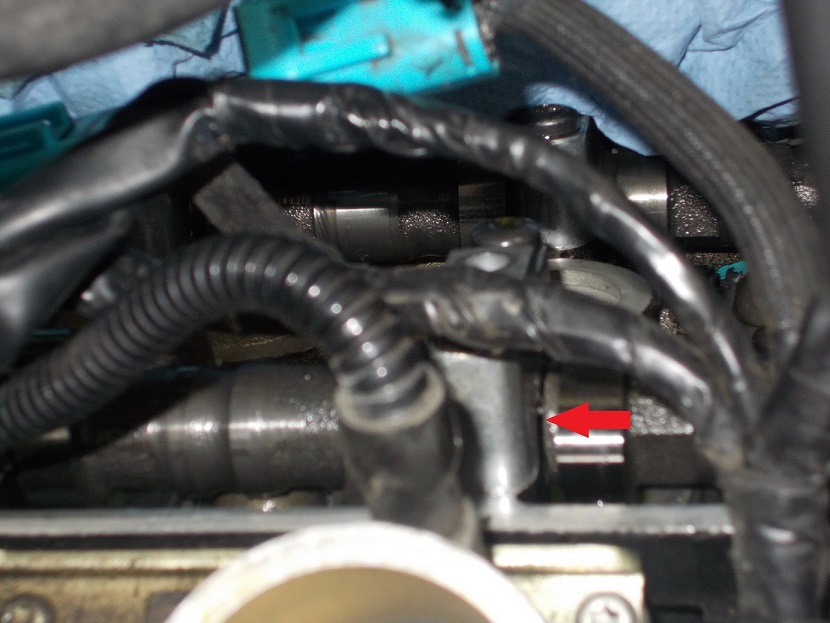

Gast Geschrieben 22. Oktober 2013 report Geschrieben 22. Oktober 2013 (bearbeitet) Hallo Leute! War am Samstag mit mit meiner Speed Triple auf Tour um das SUPER Wetter zu genießen. Auf einer geraden ebenen Strecke passierte es: Plötzlich geht die Triple während der Fahrt aus (ein kleines dumpfes Geräusch aus dem Motor, dann geht der Motor aus, als ob er kein Benzin mehr bekommen würde). Habe das Motorrad dann ausrolllen lassen. Anschließend habe ich den Starterknopf betätigt, aber ohne Erfolg. Anlasser funktioniert, Benzinpumpe arbeitet, aber keine Zündung. ADAC angerufen und die Triple zum Schrauber gebracht. Dann die Schocknachricht am Montag: Nockenwelle gebrochen. Bild eingefügt, vom Modteam Habe nun das Problem, dass ich keine Ahnung habe wie ich weiter vorgehen soll! A) Motor weiter durch den Mechaniker zerlegen lassen, um zu überprüfen, ob noch mehr Schäden im Motor sind? B) Nach einem Ersatzmotor schauen? C) Bei Triumph nachfragen, ob dieser Schaden öfters vorgekommen ist (Materialfehler (Ja, die Triple ist Bj 2001) D)? Vielleicht hat ja jemand einen Vorschlag für mich. Grüße aus Köln! Dirk Bearbeitet 5. November 2013 von Gast Zitieren

joe8353 Geschrieben 23. Oktober 2013 report Geschrieben 23. Oktober 2013 (bearbeitet) Hi NoWe-Bruch ist in den paar Jahren, die ich hier im Forum unterwegs bin, m.W. nicht vorgekommen. Materialfehler: kann immer sein, Nachfrage bei T schadet sicher nicht, wobei ich mir bei einem 2001er Modell keine Hoffnungen auf Kulanz machen würde. Hast Du mal Bilder von der Bruchstelle? Ich würde mich wahrscheinlich nach einem Ersatzkopf umschaun, alternativ beim aktuellen Zylinderkopf auf Ursachenforschung gehen. M.E. muss der Kopf dafür runter und zerlegt werden, ich würde in jedem Fall die Ventilführungen nachmessen. Wann hatte der Vorbesitzer denn zuletzt die Ventile kontrolliert? Solange kein Ventilabdruck auf einem Kolben zu sehen ist: was soll da sein? Mir ist in den 90ern am Auto mal die Umlenkwelle gebrochen, war ein Motor mit untenliegender NoWe, Stößeln, und über Kipphebel angesteuerte Ventile. Der Motor lief nur noch auf 3 Zylindern, bin noch 60 km heimgefahren, die Welle getauscht, läuft. Und wenn bei Dir der Motor recht zügig aus war, und die kaputte NoWe nicht den ganzen Kopf zermatscht hat, kann m.E. nix sein im Rumpfmotor. Gerhard Bearbeitet 23. Oktober 2013 von joe8353 Zitieren
Speedy-q Geschrieben 23. Oktober 2013 report Geschrieben 23. Oktober 2013 Ich hatte vor vier Jahren beim gleichen Modell mit 28.000 Kilometern einen Pleuelschaden. Kulanz kannst du knicken .... das interessiert die überhaupt nicht... Nimm den Kopf runter .... wenn du Glück hattest, haben die Kolben nichts abgekriegt .... Dann den Schaden im Kopf begutachten ... und im Idealfall nur die defekte Nockenwelle tauschen .... (besonders aber vorher die Nockenwellenlager im Kopf prüfen/vermessen ....wenn sie nicht schon offensichtlich geschrottet wurden, bei der Aktion) .... Natürlich auch die Ventilführungen, wie schon joe schon schrieb, prüfen ... gefressene, schwergängige Ventile oder Stößel oder gebrochene Federn (alles selten) könnten so einen Bruch begünstigen ... Im Zweifel einen anderen Kopf drauf.... Zitieren
East Geschrieben 23. Oktober 2013 report Geschrieben 23. Oktober 2013 Kannst Du mal Bilder einstellen ? Zitieren

Despo Geschrieben 2. November 2013 report Geschrieben 2. November 2013 Kannst Du mal Bilder einstellen ? Dem schließe ich mich an. Halte den Schaden für sehr unwahrscheinlich und würde gerne einen Blick auf die Bruchkante werfen können. Zitieren

Gast Geschrieben 3. November 2013 report Geschrieben 3. November 2013 Hallö Leutz! Der Schrauber beim Triumph-Händler hat eine gebrochene Nockenwelle auch noch nicht gesehen ( ). Er meine aber, dass er den Motor nicht mehr reparieren würde, da zu teuer und zeitaufwendig. Garantie/Kulanz kann ich knicken, da Bj 2001. Habe ein Bild der Nockenwelle mit Bruchstelle gemacht, kann aber die Bilder nicht einstellen (Ja, habe die Hilfefunktion genutzt und auch was gefunden, funktioniert trotzdem nicht). Könnte vielleicht jemand von Euch das Bild für mich einstellen? Bitte in einer PN die eMail-Adresse angeben? Zitieren
Hamlet Geschrieben 3. November 2013 report Geschrieben 3. November 2013 Lade doch einfach beim Hoster deiner Wahl hoch.zB picupload oder imagebana oder was weiß google. Darauf wäre ich nämlich auch gespannt. Zitieren

Triplemania Geschrieben 5. November 2013 report Geschrieben 5. November 2013 Lade doch einfach beim Hoster deiner Wahl hoch.zB picupload oder imagebana oder was weiß google. Bitte bloß NICHT Dafür habe wir doch gerade die Galerie im T5net: KEIN Werbemüll, kurze Downloadzeiten, alle Bilder durchsuchbar, keine toten Links Das Bild von der Nockenwelle ist jetzt im ERSTEN Beitrag direkt eingestellt. Zitieren

joe8353 Geschrieben 5. November 2013 report Geschrieben 5. November 2013 Hi, da scheint ja auf den ersten Blick nicht viel kaputt gegangen zu sein?!? Kann man natürlich erst sagen, wenn die Lagerstellen offen sind. Zwei Spannende Fragen: 1. Torsionsbruch mit schräger Bruchfläche, oder statischer Bruch mit Bruchfläche quer zur Welle? 2. Fehlerursache? Ölkanal dicht? Lager gefressen? Falsche Lagerschale drin? (hat die Speedy überhaupt Lagerschalen an der NoWe?) Lagerock zu fest angezogen? Oder oder oder... Ersatz-Nockenwelle hasde ja schon gefunden Gerhard Zitieren
BlackT Geschrieben 5. November 2013 report Geschrieben 5. November 2013 (hat die Speedy überhaupt Lagerschalen an der NoWe?) Zitieren
East Geschrieben 5. November 2013 report Geschrieben 5. November 2013 Leider kann man auf dem Bild nicht so richtig was erkennen, okay die Bruchlinie, wenn Du die Nockenwelle draußen hast, mach doch bitte noch mal Bilder von den Bruchflächen Zitieren
