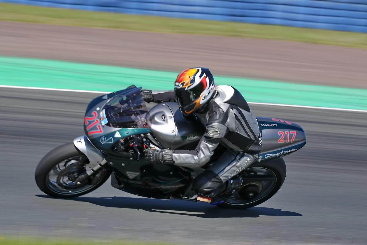

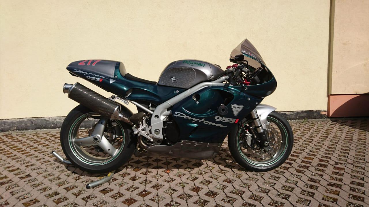

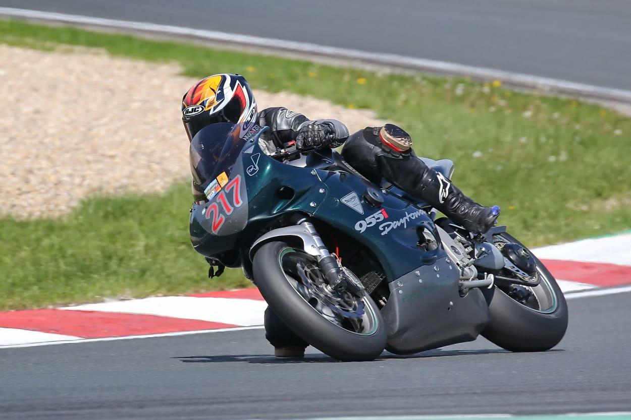

Flotter Dreier Geschrieben 17. Mai 2018 Autor report Geschrieben 17. Mai 2018 (bearbeitet) So ihr Verrückten, nun will ich mich nach drei Jahren Rennstrecken Pause mal wieder zurück melden. Ja, ich bin endlich wieder gefahren. Bei der Veranstaltung "Zünd in den Mai" in Oschersleben. Ganz untätig war ich in meiner Pause allerdings nicht. Ich habe einiges am Motorrad gemacht. (den Beginn der Renndaytona findet ihr ganz am Anfang von diesem Thema) Fahrwerk vom Franzen überarbeitet Anti-Hopping-Kupplung verbaut 520er Kette verbaut Bremse auf Radiale Bremszangen umgebaut Motor vom Franzen abgestimmt Ein paar Kleinigkeiten habe ich bestimmt vergessen. Aber alles hielt und funktionierte so wie es sollte in Oschersleben. Nur ich bin etwas eingerostet. Die Rundenzeiten waren an den alten knapp dran. Nach den technischen Verbesserungen müsste es allerdings ein Stück nach vorne gehen. Aber eigentlich nicht schlimm, sitzen bleiben war zum Beginn der Saison ein wichtiges Ziel. Bei der nächsten Veranstaltung auf meiner Heimstrecke Mitte Juni am Sachsenring werde ich bestimmt vertrauter mit Motorrad und Strecke sein. Ich bin übel gespannt was dabei rauskommt. Bearbeitet 17. Mai 2018 von Flotter Dreier Zitieren
Triplemania Geschrieben 17. Mai 2018 report Geschrieben 17. Mai 2018 Eine schöne Rundheckdaytona Ich vermute aber, dass auch Du mit der HLRC am Sachsenring NICHT fahren darfst, oder gibt es da irgendeinen Trick? Falls nicht: was fährst Du statt dessen? Brauchst du dafür nicht eine andere Abstimmung (Tune)? Hals und Beinbruch Zitieren
Sandie Geschrieben 17. Mai 2018 report Geschrieben 17. Mai 2018 Erzähl mal was zur Anti Hopping Kupplung!Woher, wieviel usw. Zitieren
Flotter Dreier Geschrieben 17. Mai 2018 Autor report Geschrieben 17. Mai 2018 vor 3 Stunden schrieb Triplemania: Eine schöne Rundheckdaytona Ich vermute aber, dass auch Du mit der HLRC am Sachsenring NICHT fahren darfst, oder gibt es da irgendeinen Trick? Falls nicht: was fährst Du statt dessen? Brauchst du dafür nicht eine andere Abstimmung (Tune)? Hals und Beinbruch Am Sachsenring geht natürlich nur Original. Da werde ich den originalen Pott anbauen. Ich habe mir da auch schon Gedanken drüber gemacht. Ich hoffe natürlich, dass nicht allzuviel Leistung verloren geht. Ich bin gespannt. Der Sachsenring ist zum Glück nicht so die Leistungsstrecke. Da fallen ein paar PS weniger nicht so auf. Ich werde berichten. Zitieren
Flotter Dreier Geschrieben 17. Mai 2018 Autor report Geschrieben 17. Mai 2018 vor einer Stunde schrieb Sandie: Erzähl mal was zur Anti Hopping Kupplung! Woher, wieviel usw. Zur AHK kann ich nicht mehr allzuviel sagen. Diese habe ich schon vor langer Zeit gebraucht gekauft. (Hatte ja ne lange Pause) Ist vom Hersteller TSS. Habe noch neue Beläge und Hüperblöds verbaut. Der Rest ist Plug and Play. Ohne zusätzliche Einstellung. Nur der Unterschied zur Serie ist der Hammer. Ich musste mich erst daran gewöhnen ohne Motorbremse die Kurfe anzubremsen. Aber nach fünf sechs Runden ist es einfach nur schön. Kein Kupplung "einschleifen" beim runter Schalten, kein stempelndes Hinterad .... Die totale Ruhe und Stabilität. Gang runter, Kupplung raus, fertig. Kann ich nur empfehlen!!! Zitieren
