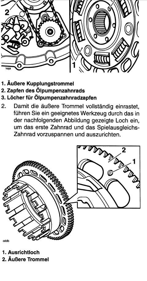

Gast Geschrieben 24. November 2013 report Geschrieben 24. November 2013 Das hier hab'sch nicht wirklich verstanden: Könnte mir das bitte mal jemand (für Doofe verständlich) erklären? Ich kann damit wirklich nichts anfangen; und wenn ich das Gelumpe schon zerlege, möchte ich gerne wissen, was warum wo und wie Zitieren
Despo Geschrieben 24. November 2013 report Geschrieben 24. November 2013 Ist eigentlich ganz einfach: So ein Zahnrad verschleißt. Dadurch entsteht Spiel (an den einzelnen Flanken) und dieses soll das zweite Zahnrad ausgleichen. Von dem Kettenrad/Kettenritzel kennt dieses Verschleißbild wohl jeder von uns. Es wird also an der Flanke im Verzahnungsbereich Material abgetragen. Durch das zweite Zahnrad, welches elastisch mit dem Hauptkettenrad verbunden ist, wird durch verdrehen das Spiel ausgeglichen. Beim Einbau ist also darauf zu achten, dass die beiden Zahnräder fluchten. Wenn man beim Einbau nicht darauf achtet, dann kann es sein, dass die Kraftübertragung nur über das Spielausgleichszahnrad erfolgen muss. Dafür ist dieses aber nicht ausgelegt und es kommt wohl in kürzester Zeit zum totalen Verschleiß Warum verbaut man das gerade dort? Das kleinste Spiel würde sich wohl sehr schnell sehr laut bemerkbar machen. Die Geräusche reichen wohl vom Fiepen bis zum Scheppern. Und ganz nebenbei spart man sich teurere schräg verzahnte Zahnräder. Ich glaube aber zusammenfassend nicht, dass es irgendwelche Auswirkungen auf deine beschriebene Problematik hat. Bei der T595 von Marie war es defakto nicht möglich, den Kupplungskorb nur "scheinbar richtig"/nur über das Ausgleichszahnrad zu montieren. Das musste schon alles richtig gemacht werden, sonst hätten die anderen Zahnräder nicht vollständig gegriffen. Inwiefern die Aussage übertragbar auf dein Modell ist, das weiß ich leider nicht... Schöne Grüße Basti Zitieren
Gast Geschrieben 24. November 2013 report Geschrieben 24. November 2013 Hi Basti, Ist eigentlich ganz einfach: Das sagen Alle... So ein Zahnrad verschleißt. Dadurch entsteht Spiel (an den einzelnen Flanken) und dieses soll das zweite Zahnrad ausgleichen. Ok. Durch das zweite Zahnrad, welches elastisch mit dem Hauptkettenrad verbunden ist, wird durch verdrehen das Spiel ausgeglichen. Aha! Und genau hier kommt mein Unverständnis in's Spiel. Was verdreht man in welche Richtung? Müssen diese ominösen zwei Löcher übereinander zu liegen kommen oder nur die Zähne der Zahnräder? Beim Einbau ist also darauf zu achten, dass die beiden Zahnräder fluchten. Also die Zähne übereinander liegen. Korrekt?Dann ist mein Kupplungskorb IMHO richtig eingebaut; sonst hätte das ja nicht so reingeflutscht! Bitte korrigiere man mich, wenn ich was falsch sehe. Wenn man beim Einbau nicht darauf achtet, dann kann es sein, dass die Kraftübertragung nur über das Spielausgleichszahnrad erfolgen muss. Kann doch gar nicht. Beide Zahnräder liegen doch an einem kleineren Zahnrad an??? Und das hat "Schluß" an beiden Zahnrädern.... Wie gesagt, ich habe das nicht wirklich verstanden und bitte um Korrektur, wenn ich Dünnpfiff von mir gebe... Ich glaube aber zusammenfassend nicht, dass es irgendwelche Auswirkungen auf deine beschriebene Problematik hat. Wie war das noch mit dem Pferd und der Apotheke? Hier noch ein Bild, wie es vor dem Ausbau des Kupplungskorbes aussah. Loch und Zähne liegen übereinander... Zitieren
eltron Geschrieben 24. November 2013 report Geschrieben 24. November 2013 Wenn du den Kupplungskorb heraus hast, dann haben die Zahnräder Versatz. Sie lassen sich also nur gegen die Federkraft einbauen. Die Löcher haben ausgebaut so ca. 1mm Versatz. Mit dem geeignetem Werkzeug (schöner Begriff lt. Handbuch) bringst du die zwei Löcher auf Überdeckung und damit sind für den Einbau die Zahnräder zueinander ausgerichtet. Somit kann man das Lager des Kupplungskorbs verspannungsfrei einschieben. Mein Werkzeug: Aus einem 6mm Bohrer (675: 6mm - Wert nicht mehr ganz sicher, habe das quasi auf Sicht gebaut!), am Schaft einen 5mm Zylinder außermittig abgeschliffen. So etwa: Hinten dann Quer ein Stück Rundmaterial angeschweißt, fertig ist das Spezialwerkzeug mit einem T Griff. Zitieren

Gast Geschrieben 25. November 2013 report Geschrieben 25. November 2013 (bearbeitet) Wenn du den Kupplungskorb heraus hast, dann haben die Zahnräder Versatz. Sie lassen sich also nur gegen die Federkraft einbauen. Die Löcher haben ausgebaut so ca. 1mm Versatz. So, nach etlichen Stunden des Herumgrübelns denke ich, ich habe den Sinn der beiden Zahnräder endlich verstanden! Manchmal dauert so etwas bei älteren Herrschaften... Nur, welche Feder/n ist/sind dafür verantwortlich, daß die Zahnräder Versatz/Vorspannung haben? Diese hier (rechte Seite des Bildes)? Dann ist bei mir trotzdem etwas im Argen, da diese Zahnräder AFAICR keinen Versatz/Vorspannung hatten! Mir stellt ich nur die Frage: betrifft mich das, wenn ich die Hüperblöden einbaue??????? Nein. [Edit sagt: Hergebrannt!] Bearbeitet 25. November 2013 von Gast Zitieren
Triple/one Geschrieben 25. November 2013 report Geschrieben 25. November 2013 (bearbeitet) Hallole Bernhard Du siehst ja auf der Zeichnung das Ölpumpenrad mit den Zapfen und der 2 gekennzeichnet. Dann siehst Du den Kupplunkskorb mit den Löchern für die Zapfen des Ölpumpenrades, mit 3 gekennzeichnet. So nun ist in dem Großen Zahnrad, das am Kupplungskorb ist, ein weiteres Loch, das hier mit einer 1 gekennzeichnet ist. Also dieses Loch mit der 1 ist dazu da, das Spielausgleichszahnrad vorzuspannen.Das hat den Sinn, das die Zahnräder die ins Getriebe gehen und die Ausgleichswelle Spielfrei zusammengebaut werden.Wenn da Spiel in den Antrieb kommt, gibt es Schaltprobleme und es könnte auch Karies an den Zahnrädern entstehen. Grob gesagt, Du spannst den ganzen Antrieb, Ausgleichswelle, Zahnrad und Kupplung vor.Damit alles etwas unter Spannung oder Zug steht und nicht schlaff in der Gegend rumnoddelt und schlackert. Das Große Zahnrad sind ja eigentlich zwei Zahnräder.Das eine große ist das Spielausgleichszahnrad.Dieses muss etwas vorgespannt werden.Dazu benötigt man, einen Excentrisch geschliffenen Dorn, oder Bohrer. Mit diesem kann man dann durch verdrehen, das eine Zahnrad, etwas verspannen. Ich hoffe das ich das richtig erklärt habe.Man möge mich korrigieren wenn was falsch ist. Grüßle Bearbeitet 25. November 2013 von Triple/one Zitieren
Gast Geschrieben 26. November 2013 report Geschrieben 26. November 2013 Ich hoffe das ich das richtig erklärt habe.Man möge mich korrigieren wenn was falsch ist. Das habe ich ja mittlerweile verstanden! Was ich aber immer noch nicht weiß, welche Feder/n ist/sind für die Vorspannung verantwortlich? Dazu hatte ich ein weiteres Bild mit roten Kringeln gepostet... Zitieren
Triple/one Geschrieben 26. November 2013 report Geschrieben 26. November 2013 Ich hoffe das ich das richtig erklärt habe.Man möge mich korrigieren wenn was falsch ist. Das habe ich ja mittlerweile verstanden! Was ich aber immer noch nicht weiß, welche Feder/n ist/sind für die Vorspannung verantwortlich? Dazu hatte ich ein weiteres Bild mit roten Kringeln gepostet... Hi Na wenn in dem Kupplungskorb mit den zwei Zahnrädern nur diese Federn enthalten sind, die Du Rot eingekreist hast, dann werden es wohl diese auch sein. Ich sehe keine anderen Federn in dem Bauteil. Grüßle Zitieren

Triple/one Geschrieben 28. November 2013 report Geschrieben 28. November 2013 Ich will ja nicht unken oder jemandem zu Nahe treten, aber ich glaube Du verrennst Dich da....... Hi Denke ich auch. Wenn er den Kupplungskorb draufbekommen hat, dann wird das schon alles passen.Die paar milimeter, die man da vorspannung geben kann, die kann ich auch mit etwas Kraft, selber geben. Grüßle Zitieren
Gast Geschrieben 28. November 2013 report Geschrieben 28. November 2013 Hi Georg, Ich will ja nicht unken oder jemandem zu Nahe treten, aber ich glaube Du verrennst Dich da....... paßt schon! Ich denke auch, daß das i.O. ist, aber nachschauen hat noch nie geschadet. Und raus muß der Korb eh, weil ich sonst die Schaltwelle nicht rausbauen kann, um diese zu prüfen. Aber noch fehlt mir Werkzeug... Zitieren
