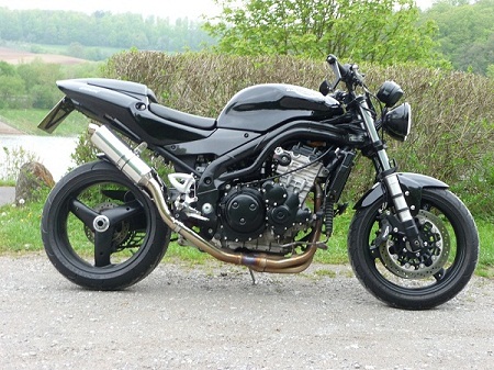

Mark-Oh Geschrieben 18. Februar 2014 report Geschrieben 18. Februar 2014 (bearbeitet) Hier meine mit einem GPR Classic Line Alu Oval, die Lautstärke würde ich sagen ist im grau bis dunkelgrau Bereich und zum klang sage ich nichts das muss dir jemand berichten der schon hinter mir gefahren ist Bearbeitet 18. Februar 2014 von Mark-Oh Zitieren
