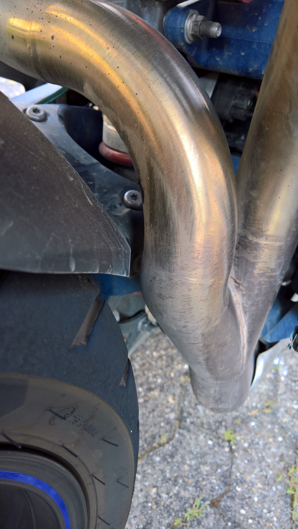

Triple'R Geschrieben 9. März 2014 report Geschrieben 9. März 2014 (bearbeitet) Fahre die Bodis seit 2 Sommern. Nach nicht allzulanger zeit ist mir aufgefallen das das y rohr bei starkem einfedern Kontakt mit der hinterradabdeckung aufnimmt und somit diese etwas anschmort. Letztes Jahr hab ich die angeschmorte original hinterradabdeckung gegen eine aus Carbon getauscht und unterm Motorrad das Auspuffrohr vor dem y rohr an den schraubpunkten mit beilagscheiben etwas nach außen versetzt ca. 6-7 mm. Seit dem ist mir an meiner carbon hinterradverkleidung kein Schaden mehr aufgefallen. Bilder aus meiner Gallery. http://www.t5net-forum.de/forum/index.php?app=gallery&album=4269 Bearbeitet 9. März 2014 von Triple'R Zitieren

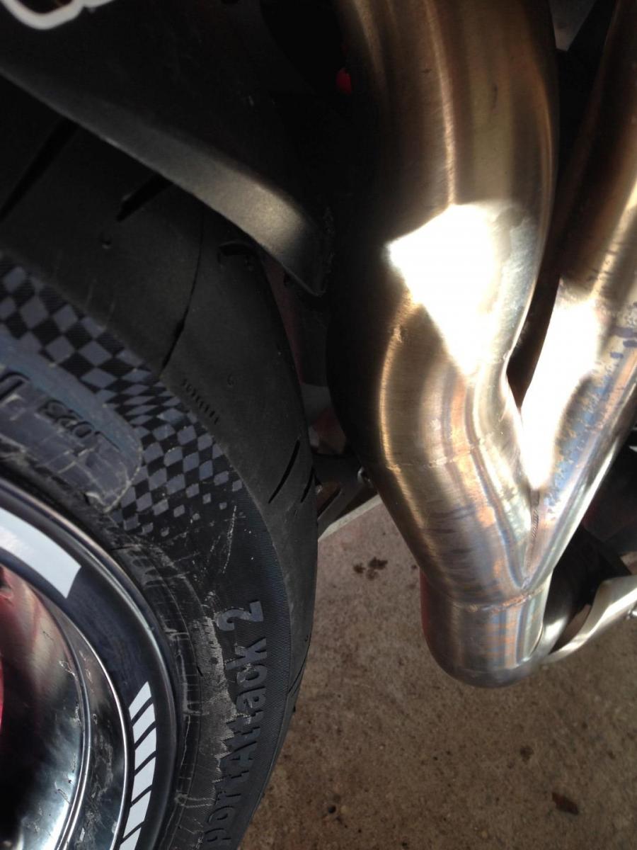

TinPa Geschrieben 12. August 2015 report Geschrieben 12. August 2015 Bei mir hat das Y-Rohr nicht nur den Spritzschutz geschmolzen, sondern das Y-Rohr schleift sogar am Reifen. Ist mir aber erst nach dem Reifenwechsel vom CSA2 auf den M7RR aufgefallen. Hat dieses Problem auch schon jemand gehabt? Zitieren
baritone Geschrieben 9. September 2015 report Geschrieben 9. September 2015 würde mich auch interessieren. Klingt nicht nach sehr vertrauenserweckender Konstruktion und Funktion. Zitieren
1050red Geschrieben 9. September 2015 report Geschrieben 9. September 2015 Bei mir hat das Y-Rohr nicht nur den Spritzschutz geschmolzen, sondern das Y-Rohr schleift sogar am Reifen. Ist mir aber erst nach dem Reifenwechsel vom CSA2 auf den M7RR aufgefallen. Hat dieses Problem auch schon jemand gehabt? Spritzschutz ist bei mir auch angekokelt. Aber schleifen tut nix bzw. ist gut Platz. Zitieren

Curiel Geschrieben 9. September 2016 report Geschrieben 9. September 2016 Am 8/12/2015 um 09:48 schrieb TinPa: Bei mir hat das Y-Rohr nicht nur den Spritzschutz geschmolzen, sondern das Y-Rohr schleift sogar am Reifen. Ist mir aber erst nach dem Reifenwechsel vom CSA2 auf den M7RR aufgefallen. Hat dieses Problem auch schon jemand gehabt? ja! hast dus gelöst? Zitieren

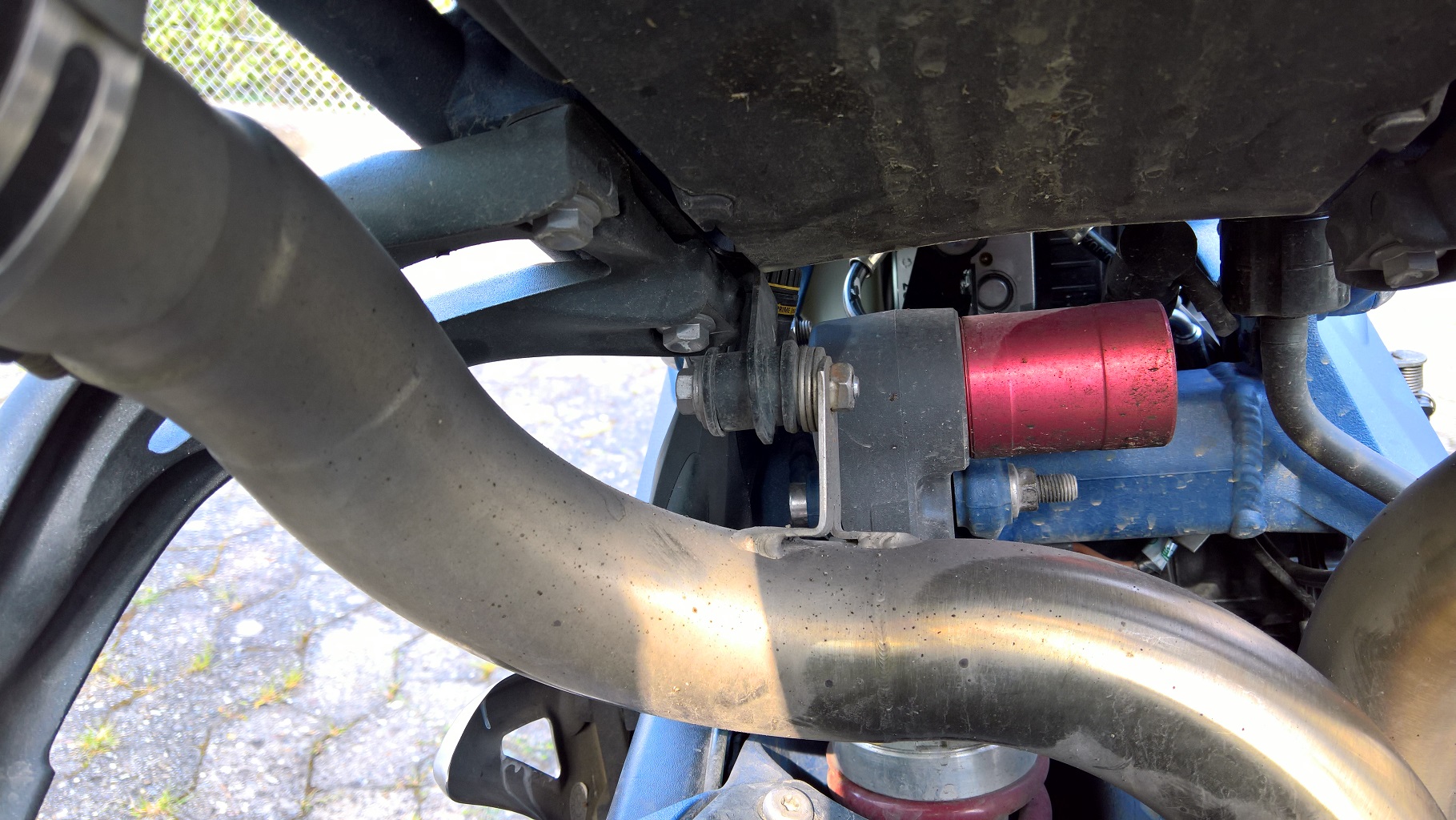

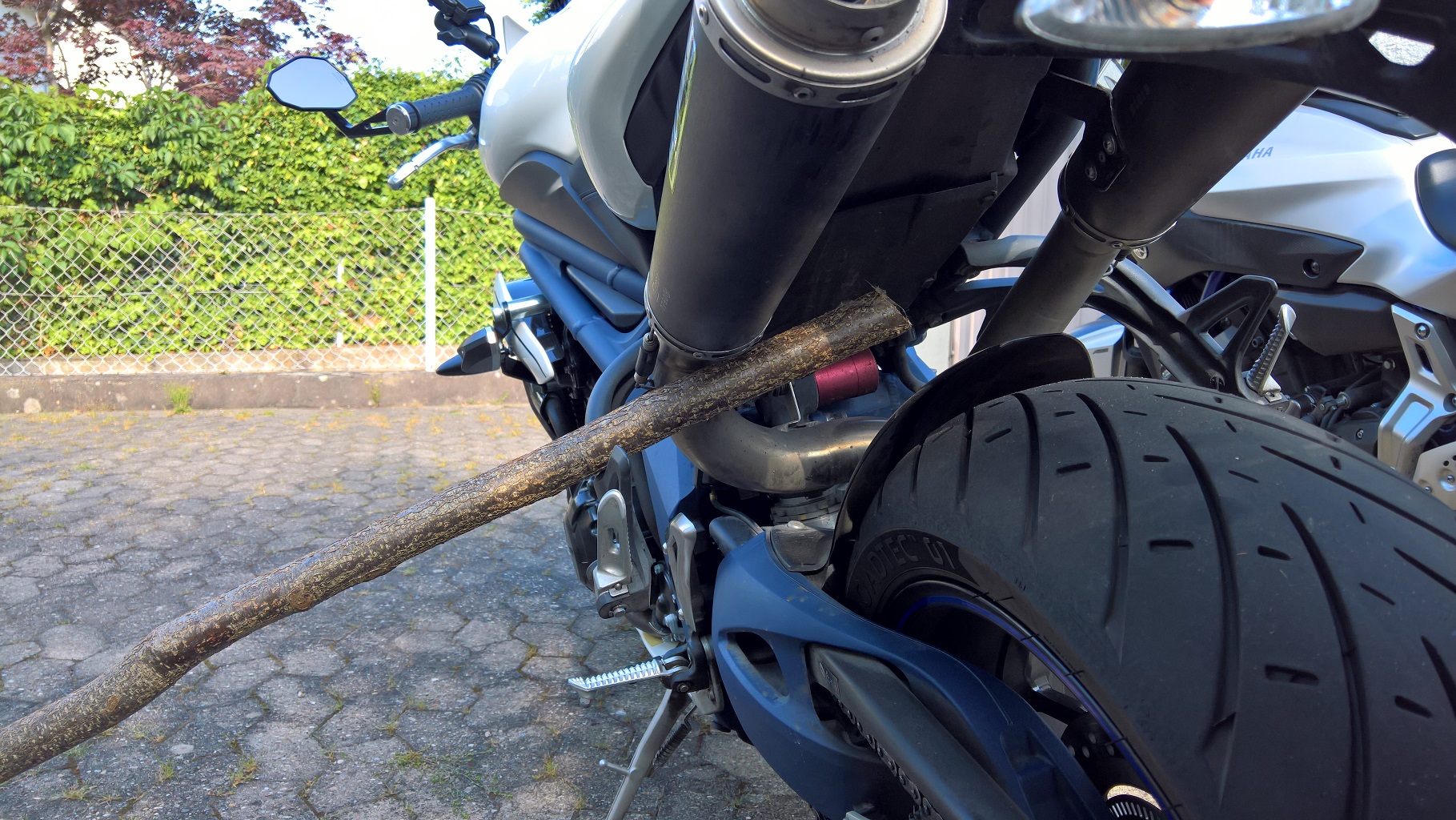

SE-Driver Geschrieben 9. September 2016 report Geschrieben 9. September 2016 vor 3 Stunden schrieb Curiel: ja! hast dus gelöst? Ich habe ca. 8mm Scheiben am oberen Schraubpunkt des Y-Rohr eingelegt. Also der Schraubpunkt linke Seite unter der Sitzbank! Bei mir schleift nix! Wird auch nix warm.... Ich brauchte nur etwas mehr Hebel, um das y-Rohr an den Schraubpunkt zu drücken! Ohne diese Scheibe, wäre das Rohr bei mir auch zu tief und schief gestanden! Zitieren

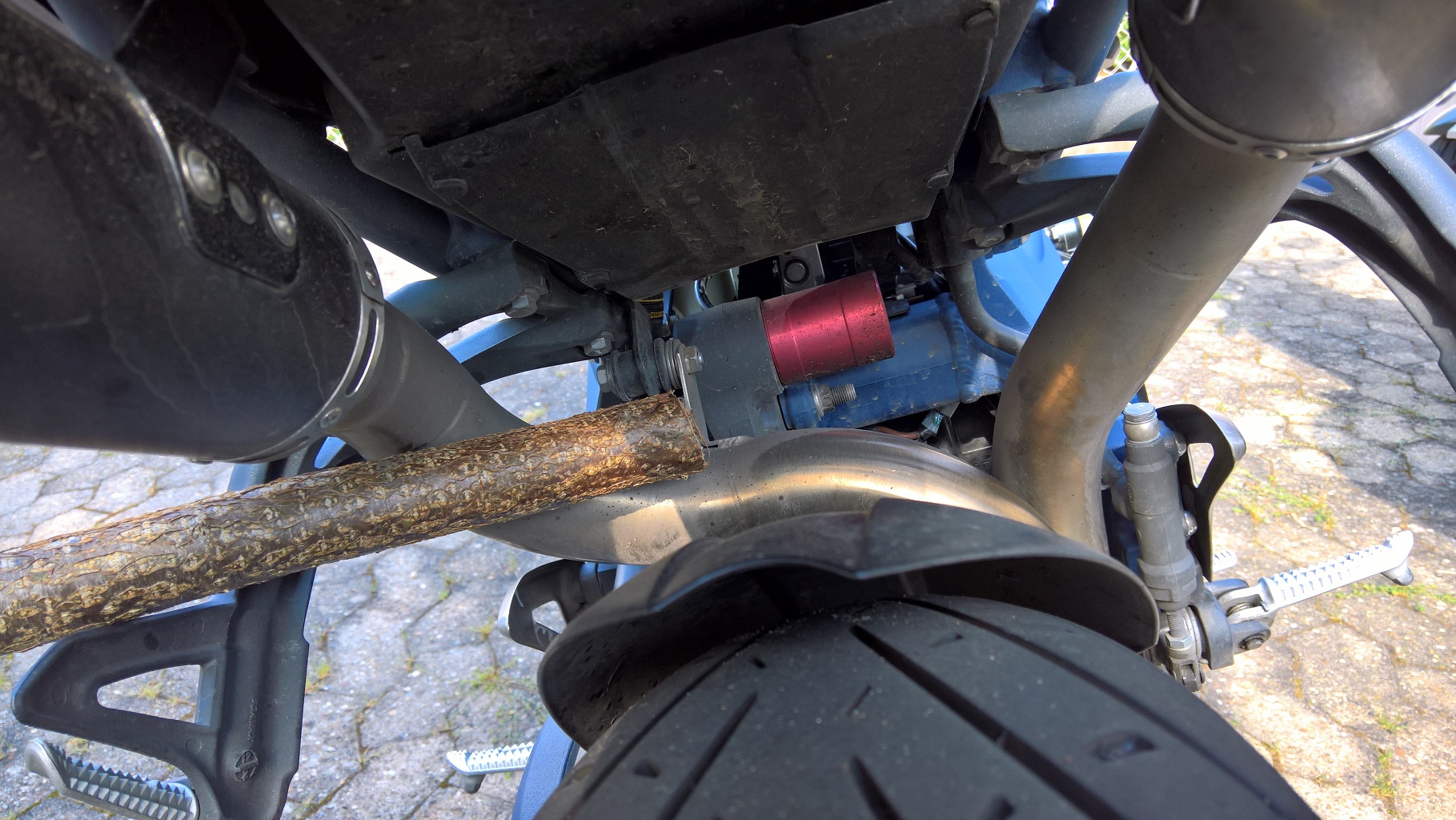

Curiel Geschrieben 9. September 2016 report Geschrieben 9. September 2016 (bearbeitet) vor 2 Stunden schrieb SE-Driver: Ich habe ca. 8mm Scheiben am oberen Schraubpunkt des Y-Rohr eingelegt. Also der Schraubpunkt linke Seite unter der Sitzbank! Bei mir schleift nix! Wird auch nix warm.... Ich brauchte nur etwas mehr Hebel, um das y-Rohr an den Schraubpunkt zu drücken! Ohne diese Scheibe, wäre das Rohr bei mir auch zu tief und schief gestanden! Also unter der Seitlichen verkleidung? Oder überm Fender die? diese hier? Inwiefern mehr hebel? Gruß Bearbeitet 9. September 2016 von Curiel Zitieren

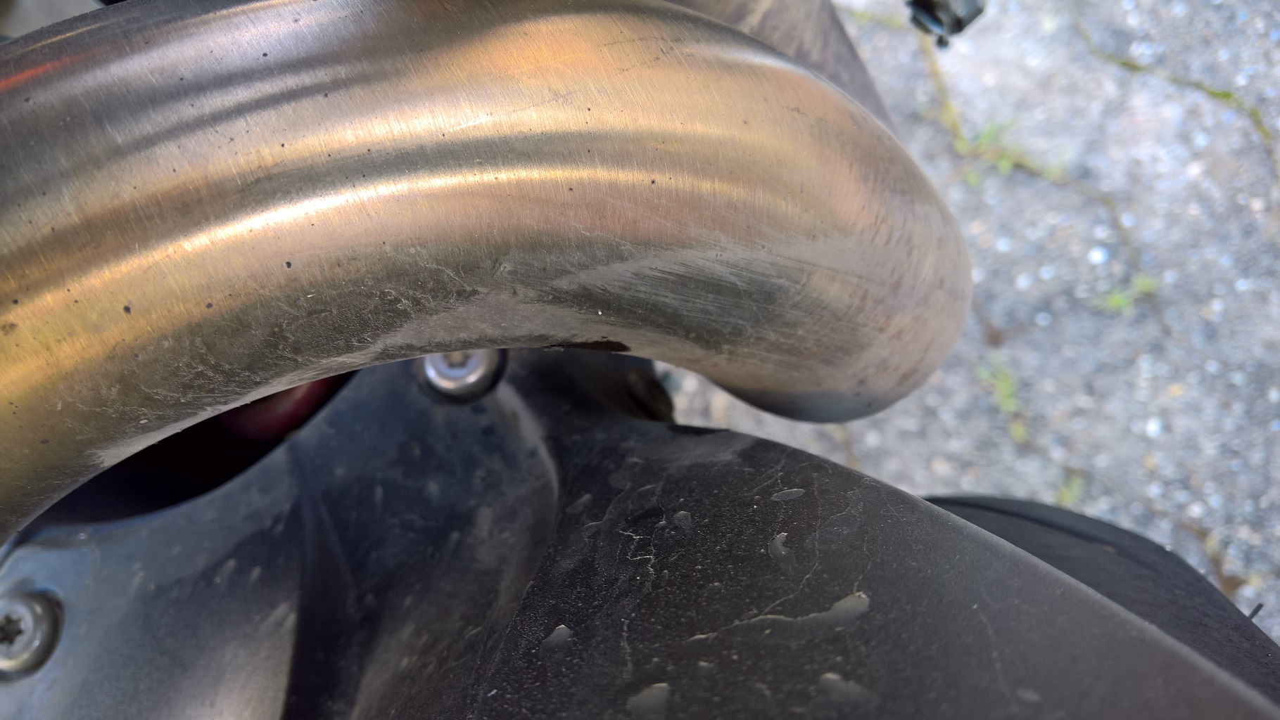

SE-Driver Geschrieben 10. September 2016 report Geschrieben 10. September 2016 Bilder vom "realen Objekt" Ist zwar nicht geputzt, dafür aussagekräftig! Mit mehr Hebel, meine ich mehr Hebel, da das Rohr, von natur aus nicht da hin will, wo Du willst..... Zitieren

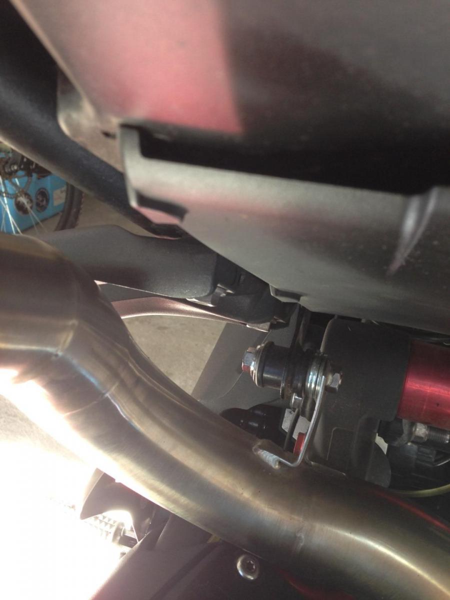

Curiel Geschrieben 10. September 2016 report Geschrieben 10. September 2016 Wieviel abstand hast du nun zur seite? bei mir isses immernoch spack:D habe 2 Unterlegscheiben unten vorm Y rohr, und drei an der mittleren Befestigung auf die dein Stock zeigt, Zitieren
SE-Driver Geschrieben 10. September 2016 report Geschrieben 10. September 2016 Also ich renn morgen nochmal runter und mess das nach, vielleicht mach ich auch nochmal ein Bild von, aber der Abstand sind bei mir, aus dem Kof raus, ca. 8-10mm am Kotflügel! Reicht aber dicke und da is nix geschmolzen oder angeschmort! Komme grad vom Flugplatz und will eigentlich nur noch etwas AfterSun und mein Wohlverdientes Feierabendbier.... Zitieren
SE-Driver Geschrieben 11. September 2016 report Geschrieben 11. September 2016 Also ich muss mich revidieren..... Hatte bis Donnerstag keine Spuren am Rohr / Kotflügel, aber dann war ich mit nem kollegen auf seiner Tuono unterwegs, der mit dem Handy im Tankrucksack.... Da war's doch ziemlich dynamisch und meine 120kg haben, trotz gemachtem Fahrwerk, wohl doch ordentlich die Hinterachse strapaziert..... Wie gesagt die Spuren sind erst seit Donnerstag, da ich dort eigentlich bei jedem putzen sehr genau schaue. Der Abstand war mir ab und auch schon zu eng, hatte aber bisher immer gereicht.... Finde ich jetzt aberauch net so schlimm! Zitieren
Curiel Geschrieben 11. September 2016 report Geschrieben 11. September 2016 Naja jut, dein abstand ist jedoch deutlich größer als meiner. Ich muss mal schauen wie ich das löse. Zitieren
SE-Driver Geschrieben 11. September 2016 report Geschrieben 11. September 2016 Da wünsche ich mal viel Erfolg. Vielleicht kannst Du ja auch am linken Endtopfhalter noch etwas unterlegen, damit das Y-Rohr voch ein wenig nach rechts rutscht. Oder nochmal 1-2 Scheiben am Y-Rohr Halter bein Federbein unterschieben? Zitieren
Curiel Geschrieben 11. September 2016 report Geschrieben 11. September 2016 vor 6 Minuten schrieb SE-Driver: Da wünsche ich mal viel Erfolg. Vielleicht kannst Du ja auch am linken Endtopfhalter noch etwas unterlegen, damit das Y-Rohr voch ein wenig nach rechts rutscht. Oder nochmal 1-2 Scheiben am Y-Rohr Halter bein Federbein unterschieben? Denke der Gummihammer muss mal ran! versuche dann das Y-Rohr noch ein wenig auf den Krümmer zu schieben. Unterlegscheiben am Halter der Töpfe probiere ich gleich mal aus. Komisch. Zitieren
SE-Driver Geschrieben 11. September 2016 report Geschrieben 11. September 2016 Mehr drauf schieben? Hmm müsstest aber dann schauen, das oben an den Endtöpfen genug bleibt um dieselbigen auf das Y-Rohr zu schieben.... Zitieren
Curiel Geschrieben 11. September 2016 report Geschrieben 11. September 2016 so, nu is besser. Aber jetzt hab ich keine Unterlegscheiben mehr :D Zitieren
