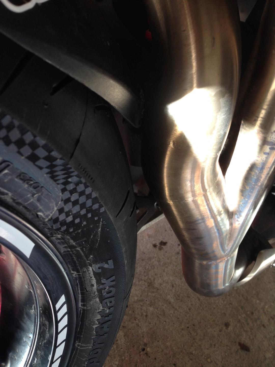

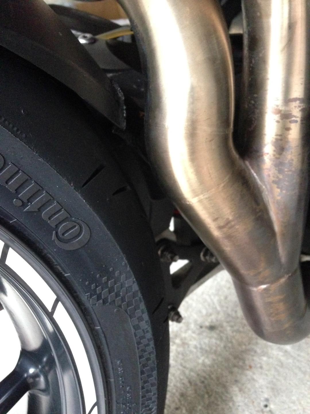

Curiel Geschrieben 11. September 2016 report Geschrieben 11. September 2016 vor 4 Stunden schrieb SE-Driver: Na dann viel Spaß mit! Mir macht der Auspuff ordentlich Laune, selbst der RSV Fahrer hat sich, zumindest bei meinen Überholvorgängen mit Patschen beeindruckt gezeigt.... einmal vorher einmal nacher. Zitieren
SE-Driver Geschrieben 11. September 2016 report Geschrieben 11. September 2016 Das obere war nach der Gummihammerkur? Wie war die Passform danach oben am Halter über dem Federbein? Zitieren
Curiel Geschrieben 11. September 2016 report Geschrieben 11. September 2016 (bearbeitet) vor 4 Minuten schrieb SE-Driver: Das obere war nach der Gummihammerkur? Wie war die Passform danach oben am Halter über dem Federbein? ne nix gummihammer, hab 3 unterlegscheiben übern federbein, 2 Unterlegscheiben unter der linken Verkleidung(hinten) und 2 Unterlegscheiben am krümmer vor den Y Rohr. Das obere ist der Aktuelle Stand. ich denke wenn man noch 2-3 mehr unterlegscheiben vor das Yrohr bekommt, wäre das super. Nachtrag: es ist ja auch schon eine deutlichere Verbesserung im Bereich des Fenders zu sehen. Ich frag mich nur warum das so schlecht passt an meinem Mopped. Bearbeitet 11. September 2016 von Curiel Zitieren
SE-Driver Geschrieben 11. September 2016 report Geschrieben 11. September 2016 Wenn Du diesen Fred von vorne liest, wäre Dir bestimmt aufgefallen, das die Passform der Bodis in den höchsten Tönen gelobt wurde.... ;-) Zitieren
Curiel Geschrieben 11. September 2016 report Geschrieben 11. September 2016 vor 4 Minuten schrieb SE-Driver: Wenn Du diesen Fred von vorne liest, wäre Dir bestimmt aufgefallen, das die Passform der Bodis in den höchsten Tönen gelobt wurde.... ;-) Zitieren
SE-Driver Geschrieben 11. September 2016 report Geschrieben 11. September 2016 Ich weiß, bin nur manchmal etwas zu direkt.... Sorry! Im Gegensatz zur Passgenauigkeit, ist aber der Klang über alle Maße erhaben! Zitieren
Curiel Geschrieben 12. September 2016 report Geschrieben 12. September 2016 (bearbeitet) vor 15 Stunden schrieb SE-Driver: Ich weiß, bin nur manchmal etwas zu direkt.... Sorry! Im Gegensatz zur Passgenauigkeit, ist aber der Klang über alle Maße erhaben! ohjaaa! Bearbeitet 12. September 2016 von Curiel Zitieren

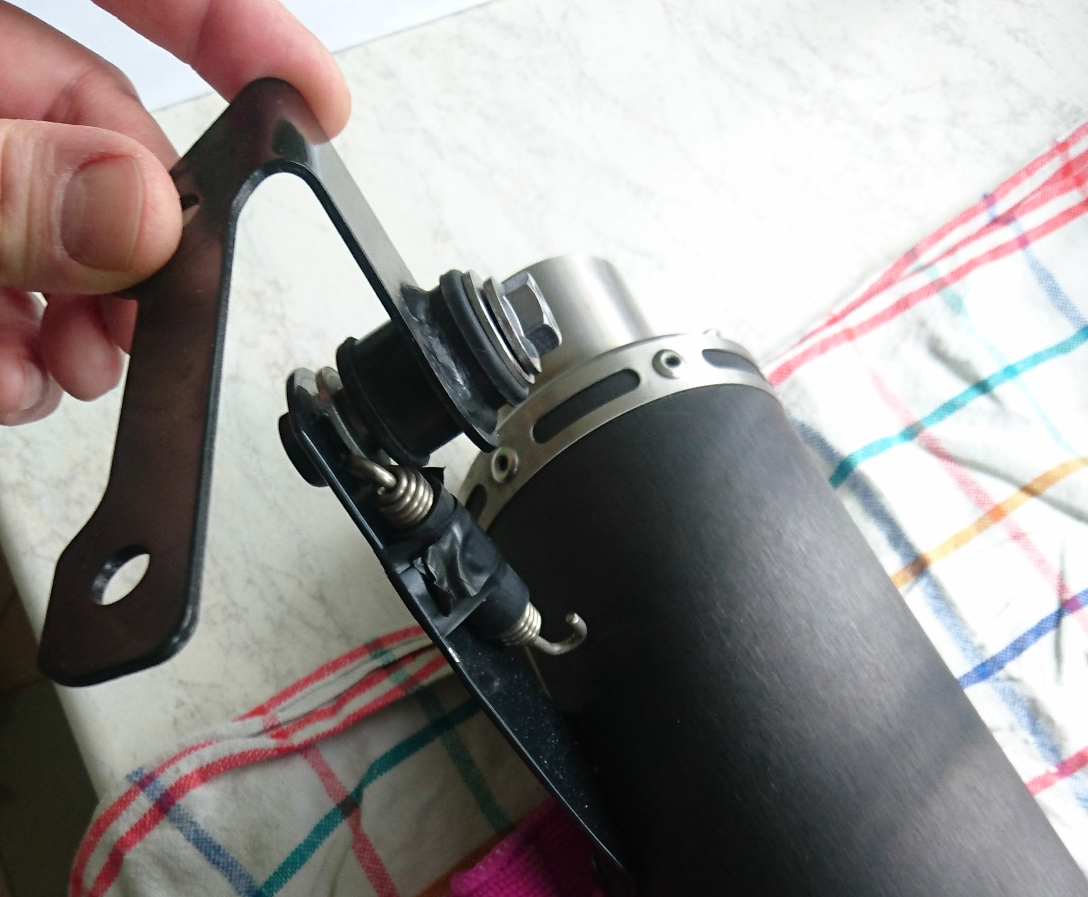

baritone Geschrieben 5. April 2017 report Geschrieben 5. April 2017 Servus! Sagt mal: das angefügte Bild... die Töpfe werden doch an den vorhandenen Aufnahmen befestigt und das Teil, dass am Topf hängt ist die Aufnahme für das Y Rohr oder? Bin mir unschlüssig... ist das für den linken Topf oder das Y Rohr? Danke und Gruß, Flo Zitieren
SpeTri1050 Geschrieben 5. April 2017 report Geschrieben 5. April 2017 Fürs y Rohr. An der linken sozi Fußraste. Zitieren
maggo Geschrieben 5. April 2017 report Geschrieben 5. April 2017 Ja, der Halter wird zusammen mit dem linken Soziusrastenhalter am Heckrahmen verschraubt. Gehalten wird dann damit das y-Rohr. Auf dem Bild kann man es erkennen (naja, vielleicht doch eher erahnen): http://www.bodis-exhaust.com/upload/images/jahrgangsbilder/65/008.jpg Zitieren
baritone Geschrieben 7. April 2017 report Geschrieben 7. April 2017 Dran ist das gute Stück... Am Flansch des y Rohrs spritzt es raus... Darf das so sein? Zitieren
baritone Geschrieben 9. April 2017 report Geschrieben 9. April 2017 sobald man die Schraube richtig anzieht und das Rohr vorher GANZ drauf gesteckt hat, funzt das auch. ;) PS: Klang nach erstem richtigem warm werden: böse böse böse Zitieren
