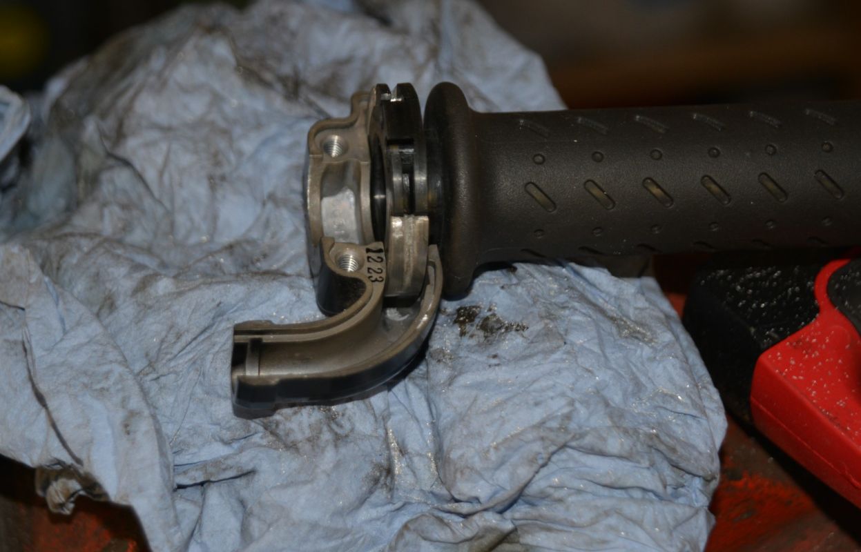

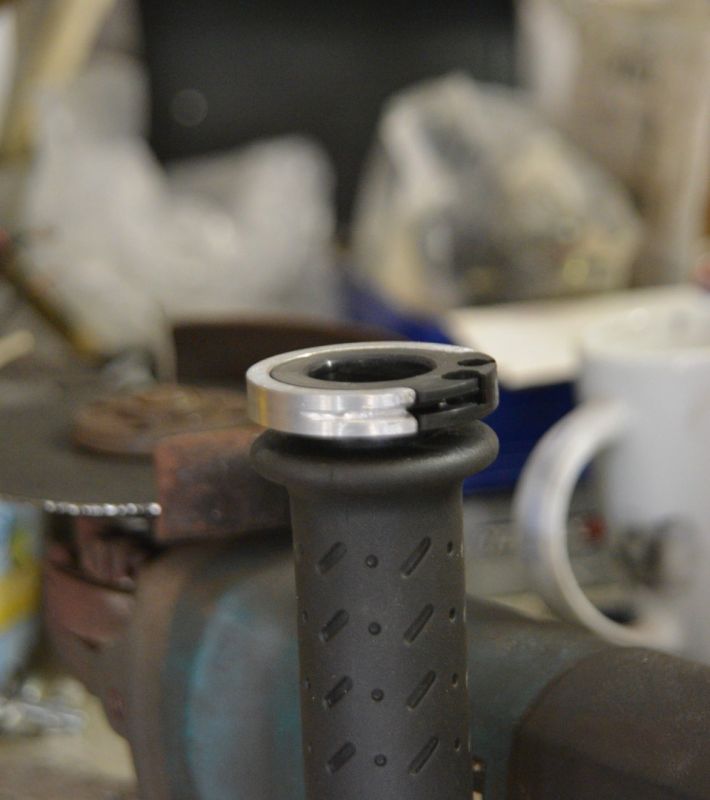

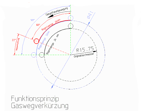

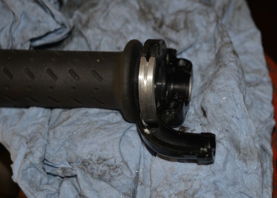

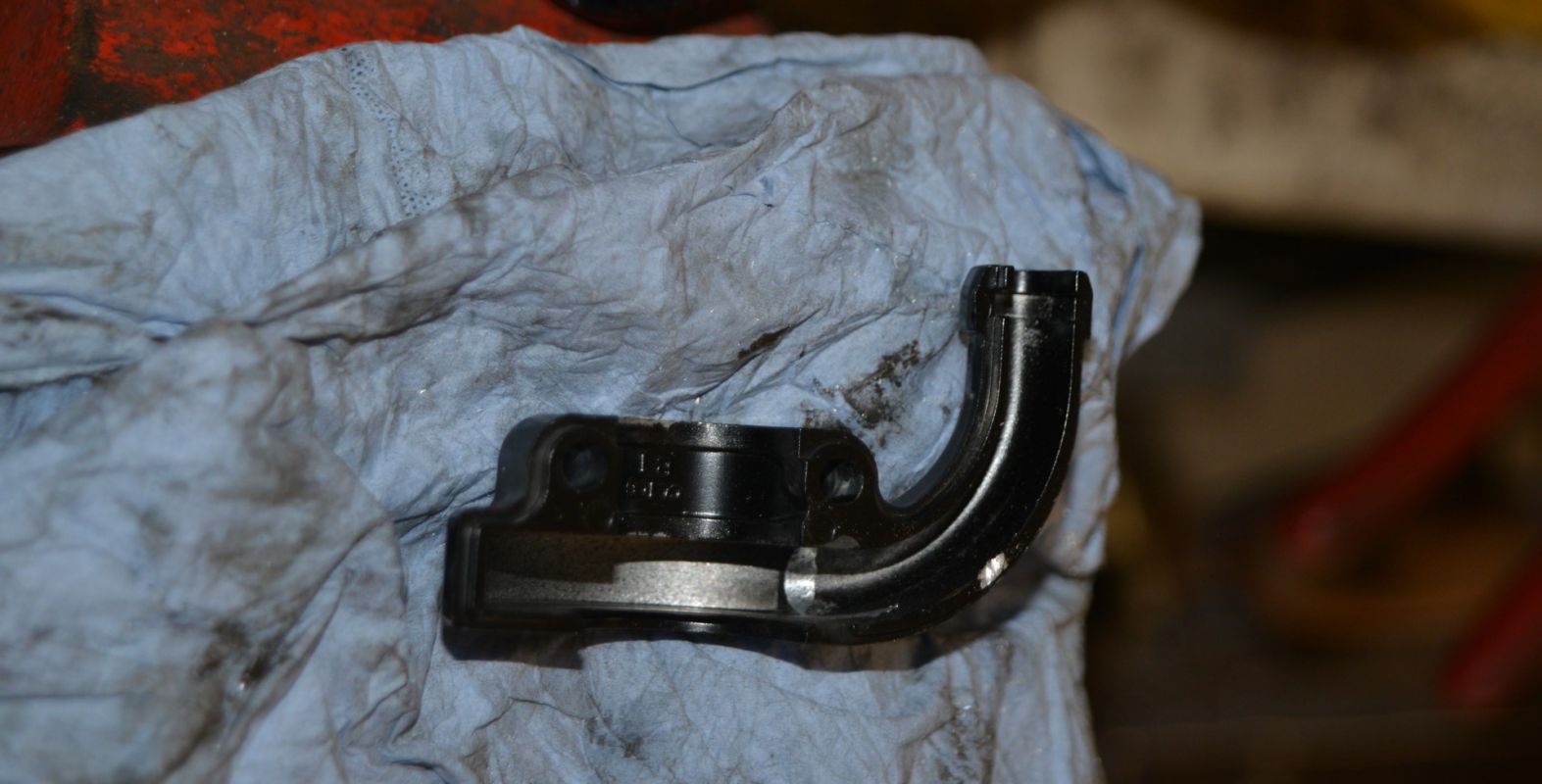

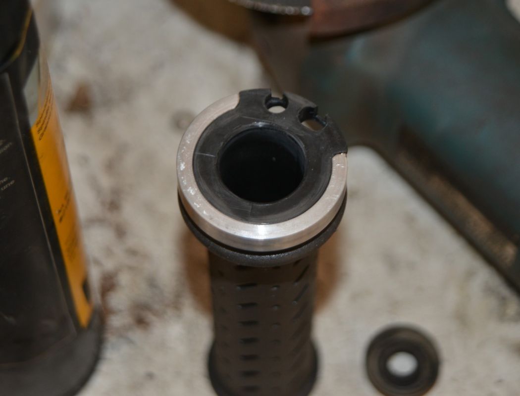

Ein selbst gebauter Kurzhubgasgriff für die Speed Triple ab Mj. 2011 ("Dromedar"), passt aber auch für alle älteren Modelle mit zwei Gaszügen.
Herzlichen Dank an den Erfinder und Vormacher matze1810, der sein Wissen mit uns teilt und eine tolle Fotodokumentation zum Umbau angefertigt und uns zur Verfügung gestellt hat:

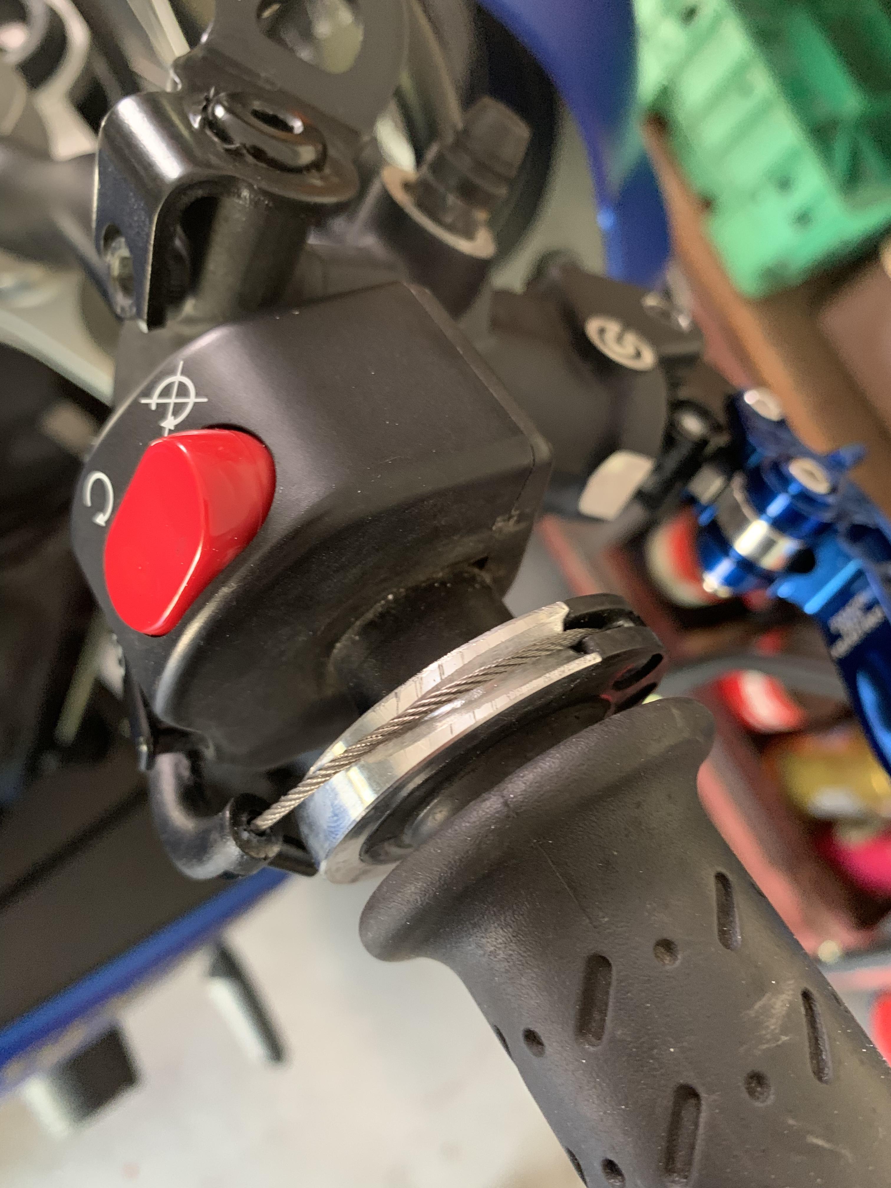

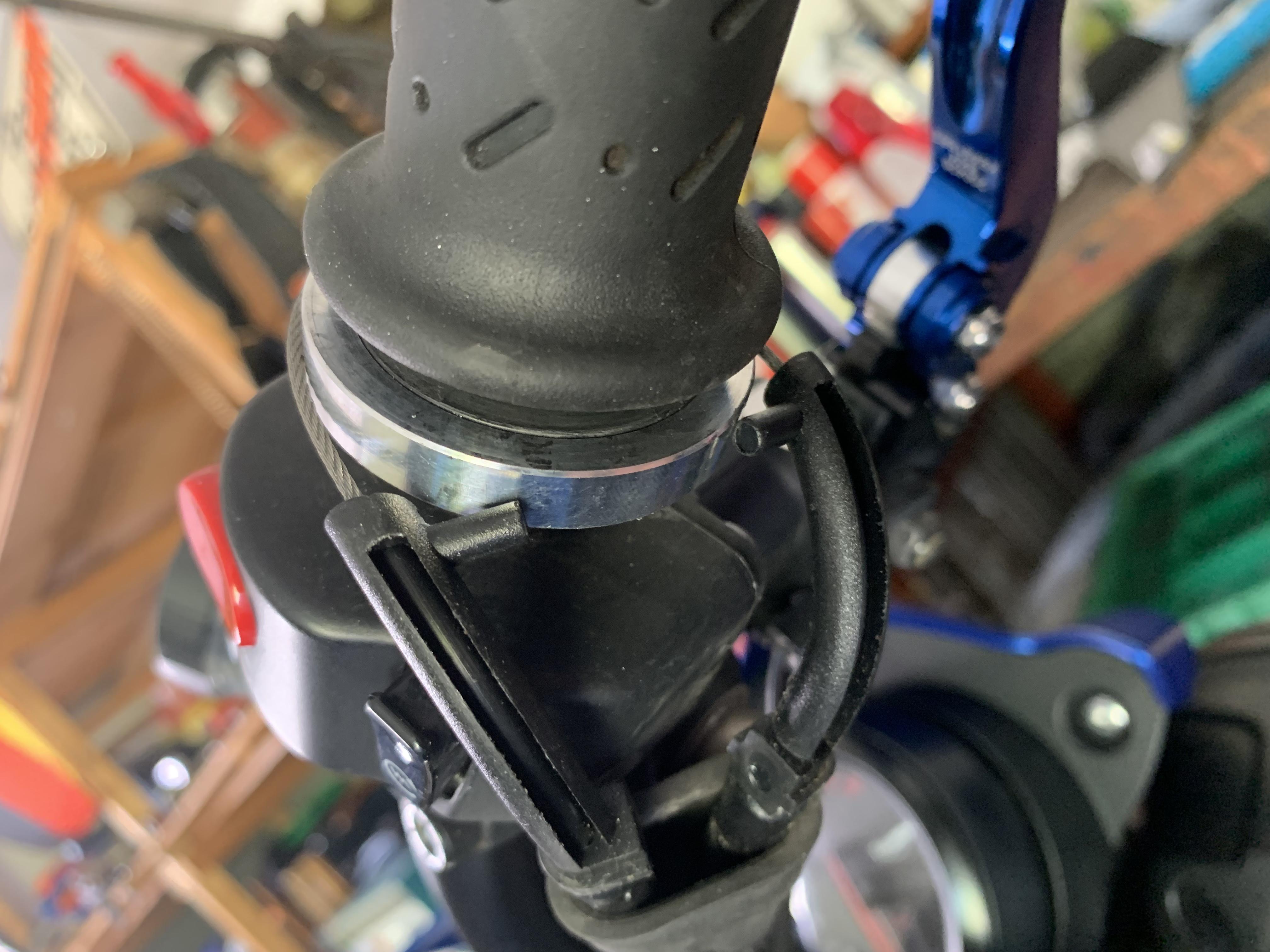

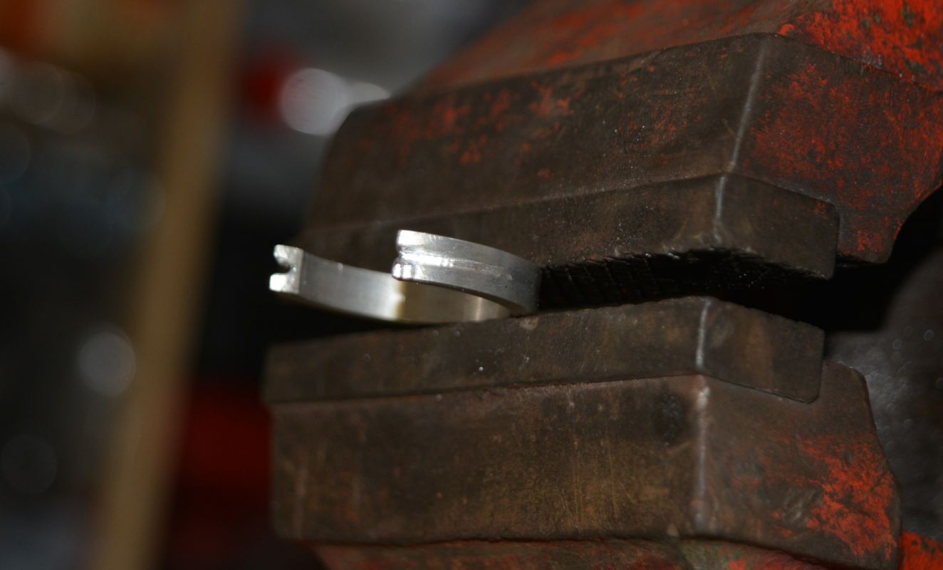

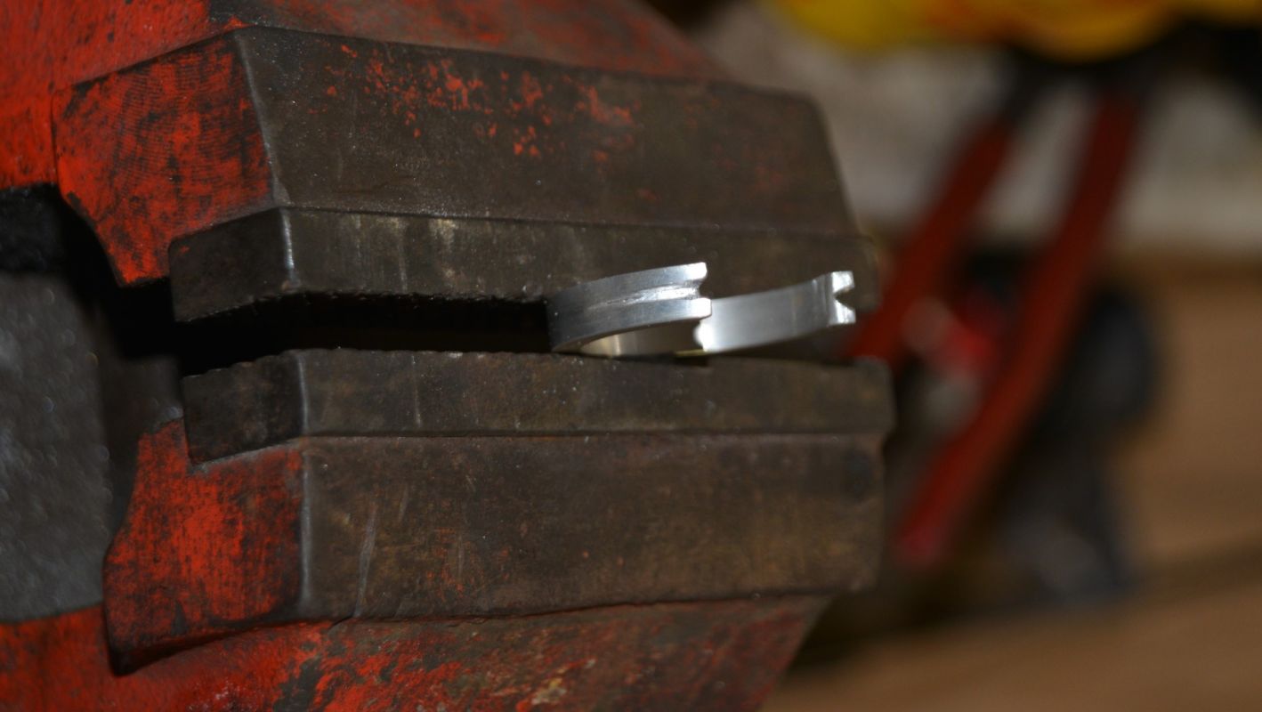

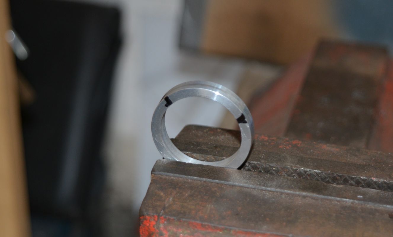

dank dieser Anleitung und der in der FAQ verlinkten Anleitung zum Selberbauen der gaswegverkürzung habe ich mir einen solchen ring angefertigt. soweit so gut.
nur habe ich das problem, das an der Ummantelung der gaszüge am oberen ende an beiden Zügen ein kleiner plastikstift/plastiknippel bzw eine plastiknase angebracht ist, die beim Zusammenbau mit dem gussgehäuse dann auf den aluring drücken. somit ist es nicht mehr möglich das gehäuse spannungsfrei zu montieren. außerdem blockieren diese stifte dann den Gasgriff und es lässt sich der Gasgriff nicht mehr drehen.
als einzige Erklärung für diese plastikdinger ergibt sich für mich, dass diese als irgendeine art Abstandhalter fungieren.
hat jemand eine Idee? habt ihr die dinger einfach abgeschnitten?

jop abschneiden
so habe ich es zumindest :innocent: gemacht

ok danke, weitere Vorschläge?
Link to comment
Share on other sites
Habe zwar kein Ahnung um was es geht (kann es mir aber denken was gemeint ist), aber abdremmeln oder abflexen ist bestimmt auch eine Möglichkeit.

Ich hätte den ring noch übrig, zweimal. Einmal angepasst mit freischnitt und einmal unbearbeitet.
Die anleitung ist in den technik-faq hinterlegt.
