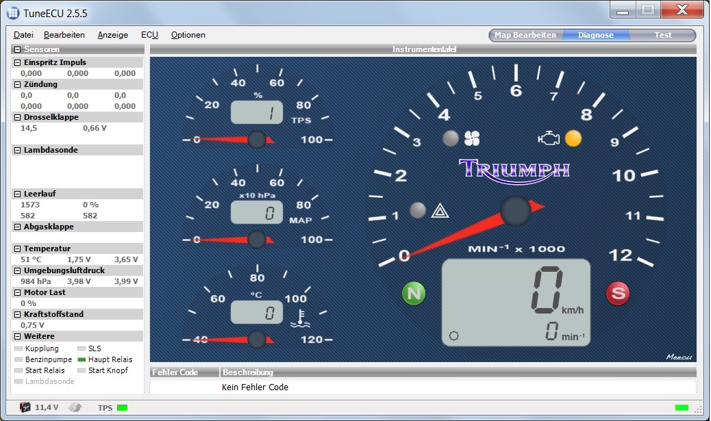

M@D PUNK Geschrieben 15. März 2014 Autor report Geschrieben 15. März 2014 (bearbeitet) Läuft denn die Benzinpumpe an wenn du die Zündung einschaltest? mit Sicherheit kann ich das jetzt gar nicht mehr sagen, aber ich denke nicht das ich dieses "normale" gejaule gehört habe. Müsste, wenn die Pumpe etwas hat nicht eine Fehlermeldung generiert werden? Und, was sollte der Pumpe den plötzlich fehlen? Wenn ich sie in TuneEcu teste, wird sie einwandfrei angefahren und arbeitet, somit scheidet doch auch eine gelöste Steckverbindung aus. Zu wenig Spannung kann ich doch wohl ausschließen, nachdem selbst mit dem überbrücken mithlife eines laufenden Autos nix ging? Ansonsten ist alles normal, Cockpit, Lampen alles funktioniert. Hier mal ein Screenshot, müsste darauf die Benzinpumpe nicht auch grün werden? Bearbeitet 15. März 2014 von M@D PUNK Zitieren
Rowdy Geschrieben 15. März 2014 report Geschrieben 15. März 2014 Da Kontakt von TuneEcu hergestellt wird ist es schon mal nicht der Killschalter, denn dann würde das auch nicht gehen. Evtl. hängt nur das Relais für die Benzinpumpe. Zitieren

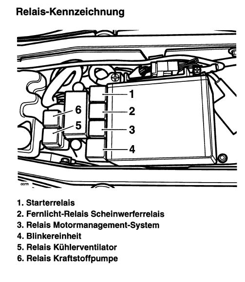

Triple/one Geschrieben 16. März 2014 report Geschrieben 16. März 2014 (bearbeitet) kann das ganze etwas mit dem "crashsensor" zu tun haben? Den musste ich zusammen mit dem Ausgleichbehälter lösen. Hallo Du meinst den Neigungsschalter ( Sturzschalter) der mit dem Ausgleichsbehälter zusammen an der Blechbrücke festgeschraubt ist? Dieser Schalter soll beim Umfallen der Maschine, die Zündung abschalten. Die Benzinpumpe hat damit nichts zu tun. Du sagtest Du hattest die Sicherungseinheit draussen. Muss ja raus um den Ausgleichsbehälter rauszubekommen. Da würde ich mal nachsehen, ob nicht ein Kabel abgerutscht ist. Bei mir war das Kabel für die Hauptsicherung (30) runtergerutscht, weil die Kunststoffnase im Gehäuse abgebrochen war. Der Kabelschuh hing nur noch locker auf der Lasche für die Sicherung und hatte einen wackler. Die Relais haste nicht abgesteckt gehabt? Vielleicht falsch draufgesteckt? Benzinpumpe mal Direkt mit 12 Volt versorgen um zu sehen ob Sie geht. EDIT: Ok, Also Sicherung 1 kann es nicht sein, weil auf der Sicherung für die Benzinpumpe noch das Starterrelais und die Cockpit Einheit mit drauf sind. Aber die Nummer 4 könnte es sein. Könnte also nur noch das Relais für die Pumpe sein. Grüßle Bearbeitet 16. März 2014 von Triple/one Zitieren

Triple/one Geschrieben 16. März 2014 report Geschrieben 16. März 2014 (bearbeitet) Hallo Peter Also ich war jetzt gerade an meiner Speedy und hab das Tune ECU Programm mal gestartet. Bei mir sieht das so aus im Diagnose Modus. Und meine Speedy startet und läuft Einwandfrei. PS: Welche Version von Tune ECU benutzt Du? Könnte auch daran liegen. PPS: Lambdasonde und SLS ist bei mir abgeschaltet. Also deswegen nicht grün. Grüßle Bearbeitet 16. März 2014 von Triple/one Zitieren

Triple/one Geschrieben 16. März 2014 report Geschrieben 16. März 2014 (bearbeitet) Was vehindert denn das der Anlasser freigegeben wird? Wenig Spannung. Batterie hat ausreichend Saft, selbst überbrückt rührt sich nix! Hi Peter Also verhindern das der Anlasser dreht. Anlasser Relais und zwar dort wo der Hauptplus geschaltet wird. Das ist zwischen dem Heckrahmen und Schwinge versteckt. Eingewickelt in so einem Gummilappen. Killschalter am Lenker. Seitenständerschalter. Kupplungshebelschalter. Neigungssensor. Cockpit keine Meldung an die ECU das alles IO ist. ECU selber. Grüßle Bearbeitet 16. März 2014 von Triple/one Zitieren
