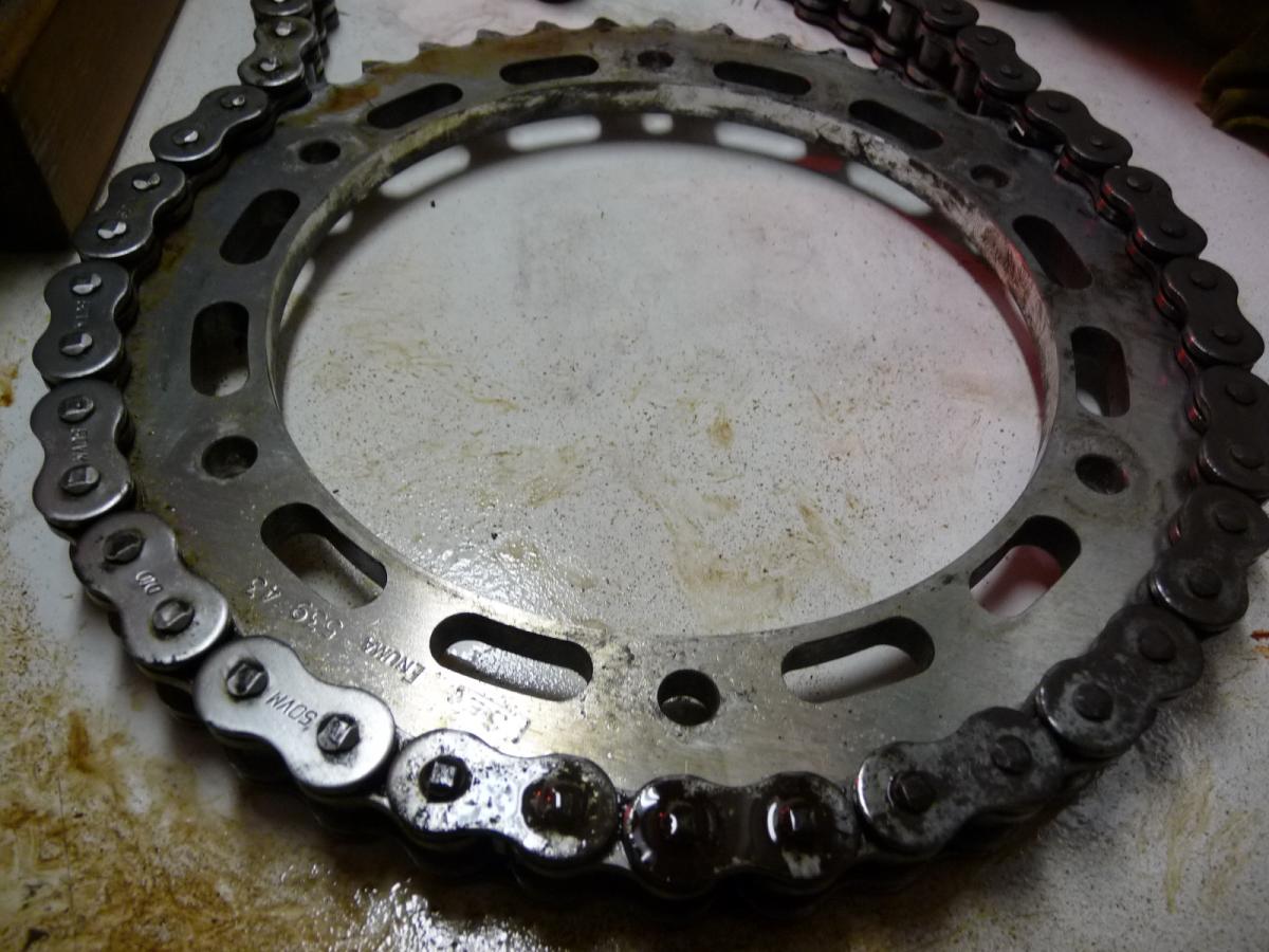

Fast wollte ich die schon wegwerfen:
Eine D.I.D. 530 VM, montiert auf einer Speed Triple mit 27.000 km, extrem schmutzig und scheinbar schon mit steifen Gliedern.
Die wurde zwar gefahren und "geschmiert" (offenkundig mit einem "Kettenfett" aus der Dose), sonst war ihr aber wohl wenige Aufmerksamkeit zugekommen.
Ich hatte noch eine andere im Teileregal und wollte die stattdessen montieren, habe es mir dann aber doch anders überlegt und es einfach mal versucht:
Phase 1:
- Die "alte" Kette 24 Stunden in einem Behälter mit Petroleum eingeweicht,
- Mit einem harten Pinsel zwischendurch einmal über die äußeren Laschen gestrichen
- Kette abtropfen lassen, schmutziges Petroleum und den fast zentimeterhohen "Sud" (überschüssige Kettenschmiere) aus dem Behälter entsorgt

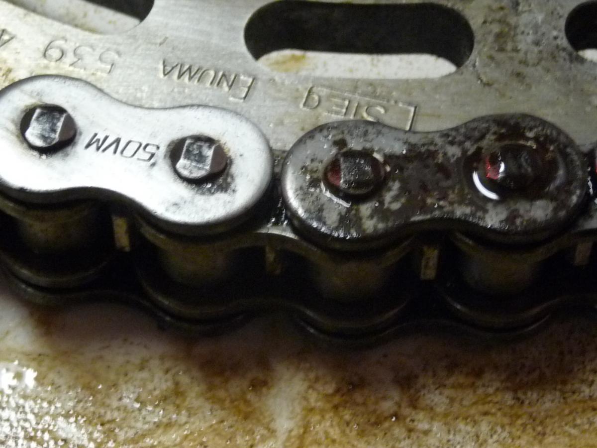

- Kette ausgehängt und Verschleiß á la Highlander (siehe in unseren Technik-FAQ) gemessen
- und siehe da: KEIN Verschleiß messbar, auch die Glieder waren alle fein beweglich und keine Schäden an den Hülsen (Rollen) sichtbar.
ABER:
- Die Kette war einfach zu häßlich (hartnäckige Schmutz an den Laschen) um so wieder montiert zu werden.

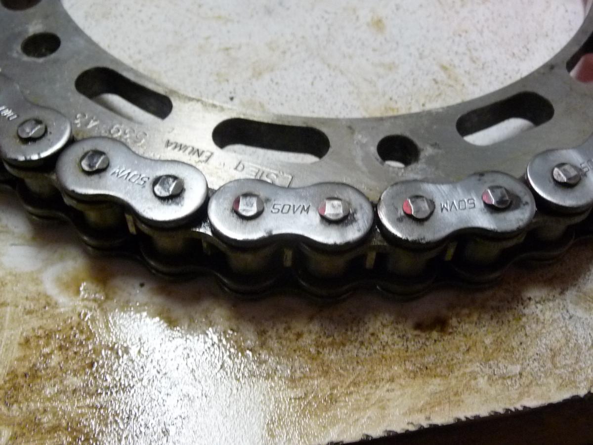

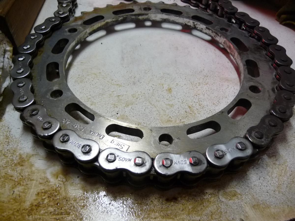

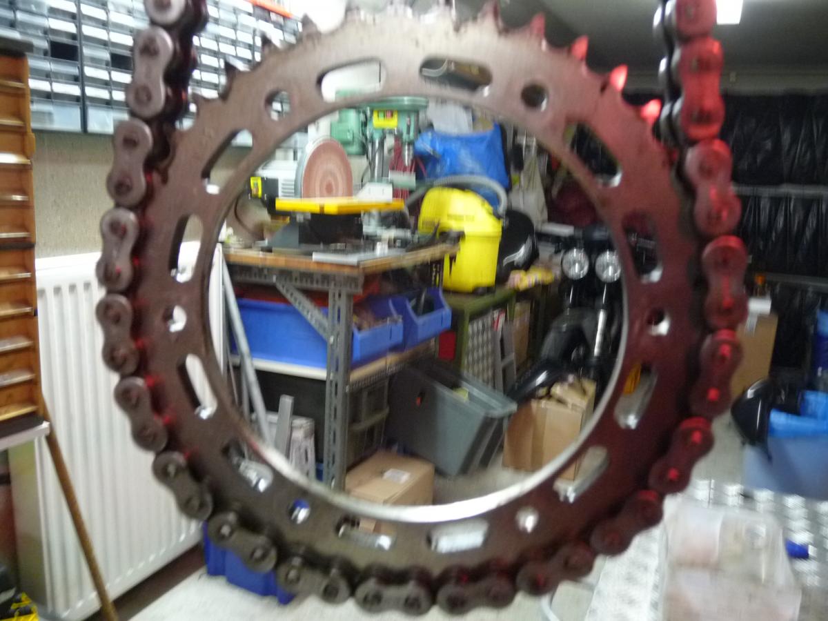

Phase 2:
- Eine große Dose Ballistol, Dremel mit Textilbürste (10 - 12t U/min), Haushaltstücher
- Kettenlaschen dick mit Ballistol einsprühen
- nur kurz (oder gar nicht) einwirken lassen
- die Laschen zwischen den beiden Nieten (und vorsichtig um diese herum) jeweils mit dem Dremel "nass" abfahren
- mit dem Haushaltstuch ("Zewa") nachwischen

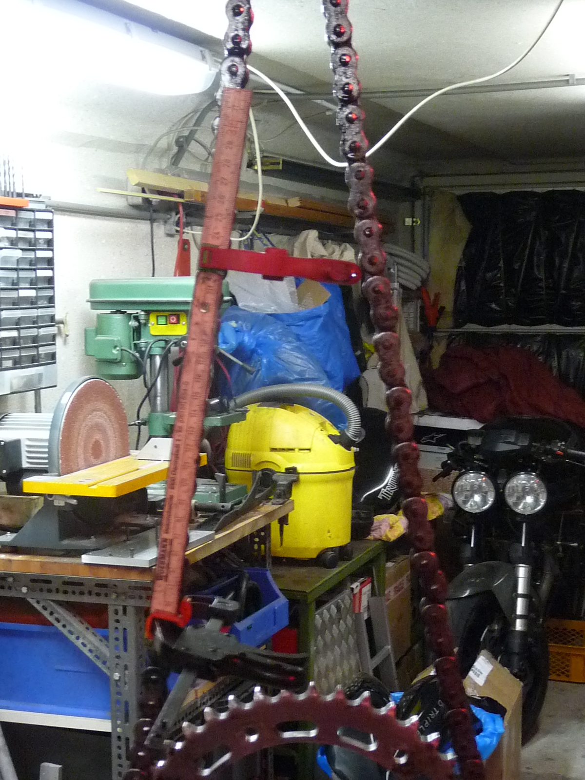

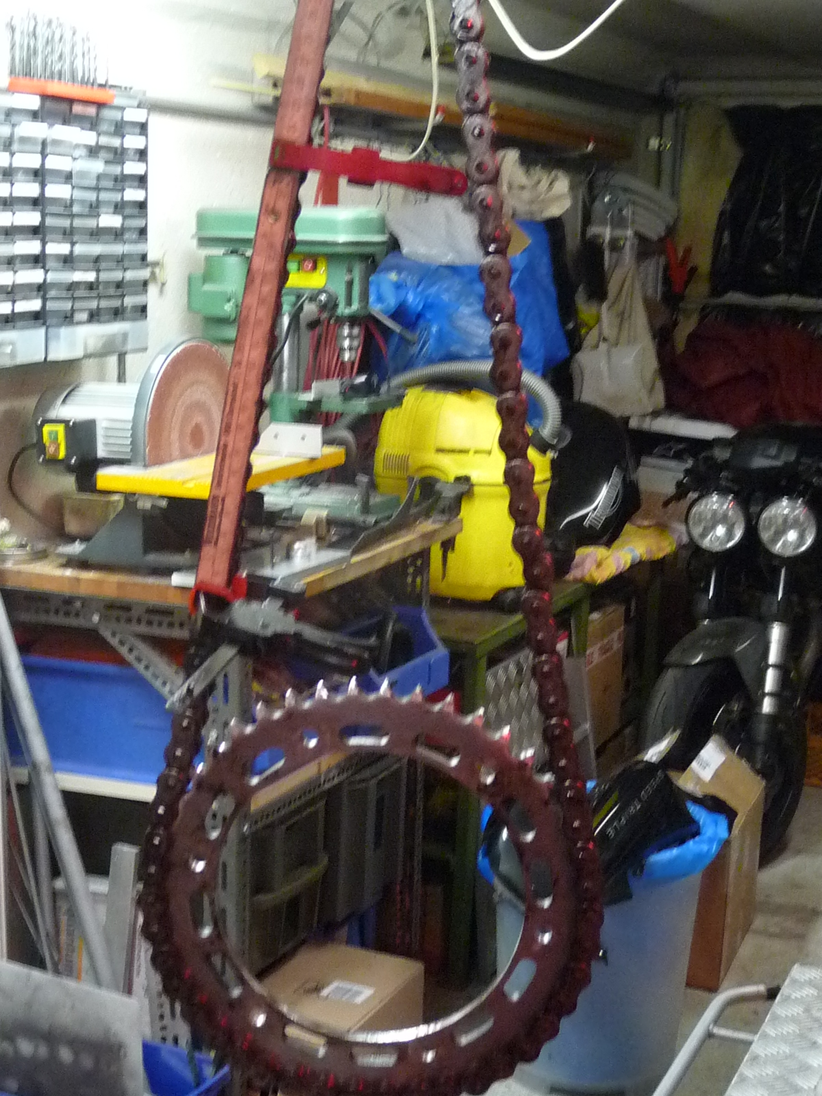

- Kette zum Trocknen aufhängen
Das hat prima geklappt.
Die Ersatzkette bleibt also im Regal. Die "alte" ist noch für ein langes Leben gut (wenn sie denn gesäubert und dann erst gefettet wird)
Hat alles in allem 1,5 Stunden gedauert, vielleicht auch zwei.

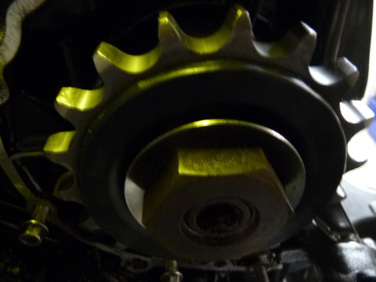

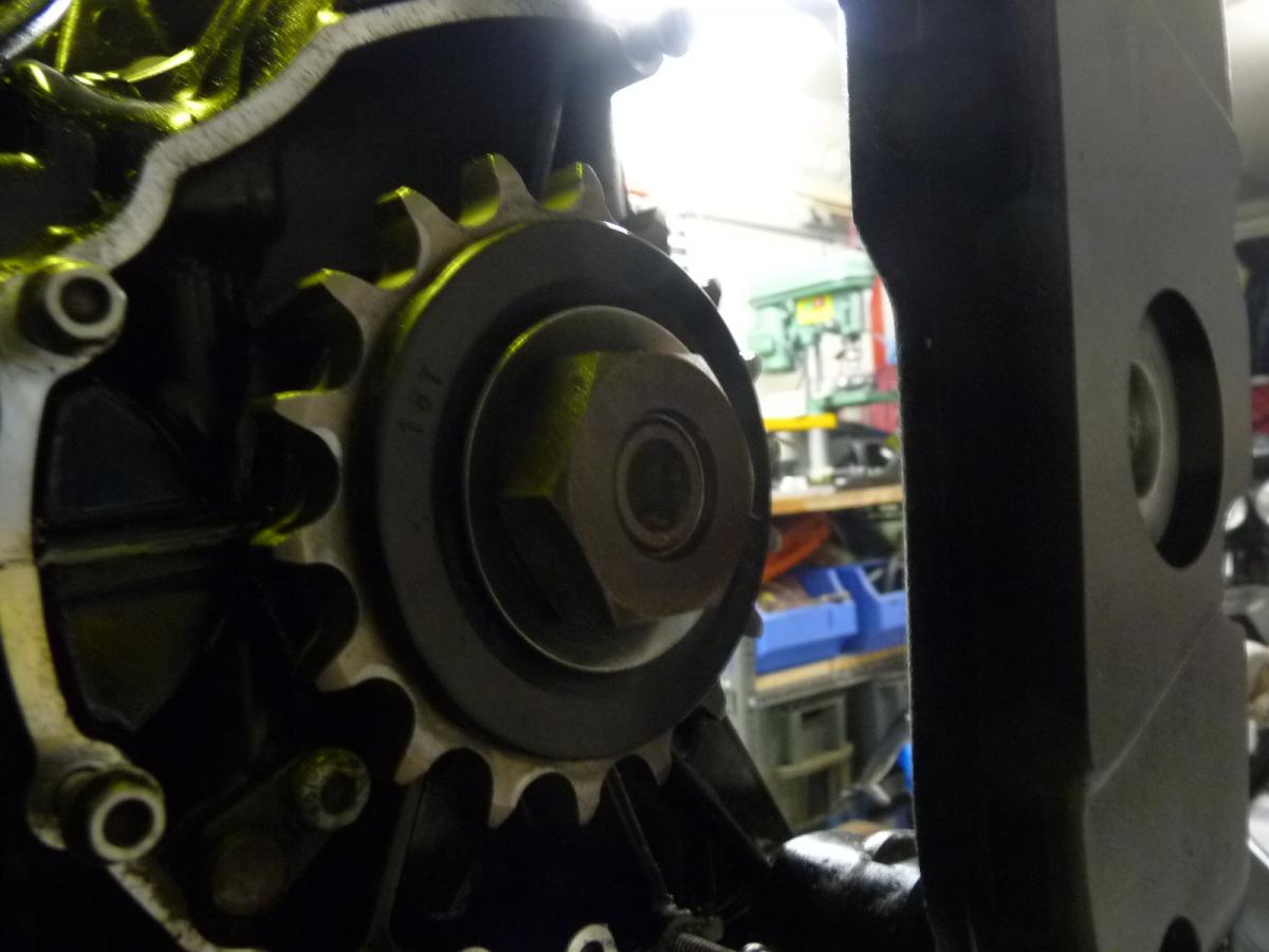

Jetzt noch das Sicherungsblech am Ritzel verdängeln und alles ist gut. (ggf. die Mutter noch richtig anziehen)
Gut gemacht!

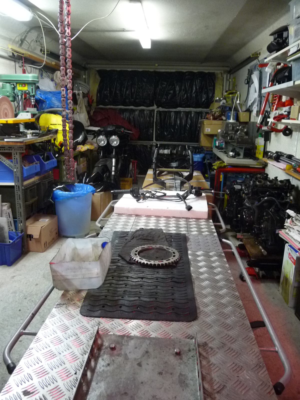

P.S.: War die Hebebühne in ihrem früheren Leben eigentlich ein Pflege-/Krankenbett? (Wegen dem umlaufenden Halter)
Wenn ja... dann nenn ich das eine gelungene Altersvorsorge. Dagegen ist Riestern Kindergarten!
Bearbeitet von Despo
Da hakt er sich gegen Umfallen ein, wenn es mal länger dauert. :innocent:
