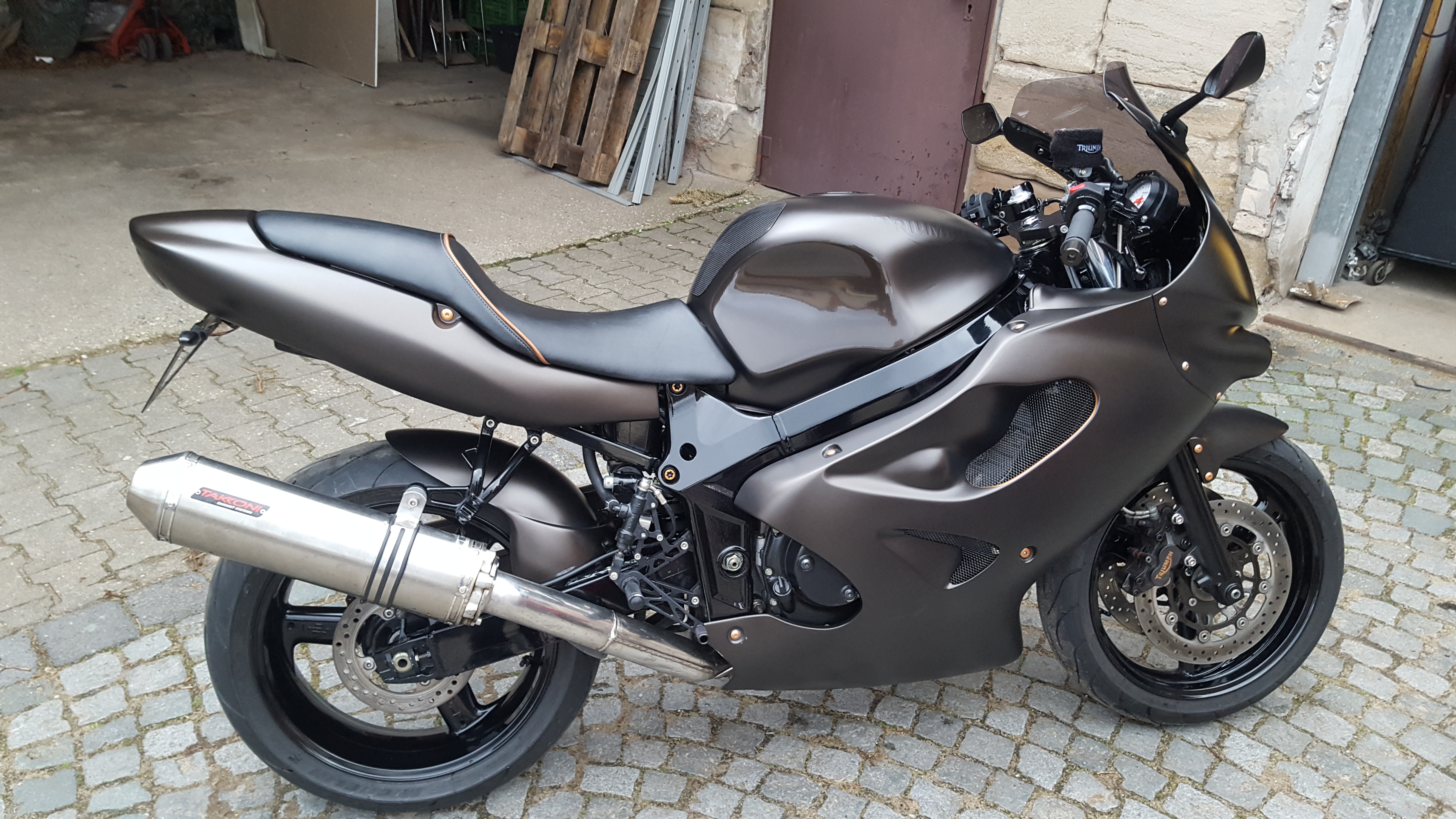

Triumphtt600 Geschrieben 22. März 2018 report Geschrieben 22. März 2018 (bearbeitet) Hey Freu mich zusehen ma andere Triumph tt 600 aktive im Forum anzutreffen. Um auf das Thema einzugehen Ich habe mein baby 2015 gekauft mit 25tkm auf der Uhr Stand sehr gut da und lief auch gut. Bei nem blöden Fahrfehler beim ersten Ausritt is es dann leider passiert...Felgen hatten nen Treffer und die Kanzel sowie die Rechte Seite waren in Mitleidenschaft gezogen 😓 Wollt erst weil ich ja immerhin über 200 damit fahre nix an ihr selber schrauben was Fahrwerk etc betrifft. Somit hab ich die Kanzel repariert und ein neues Seitenteil besorgt. Von einem Händler hab ich mir dann gebrauchte Felgen(neue Radlager) mit neuen Gummis und nen kettensatz drauf machen lassen, was ein großer fehler war weil er nich wie gewünscht alle Lager gewechselt hat und die alte verbogene ritzel unterlegscheibe wieder verbaut hat.😲😠😡 Somit fuhr Sie iwie schieße weil nach kurzer Zeit das nich getauschte Lager im kettenradträger sich verabschiedete. Nachdem das übel dann beseitigt war musste ich leider feststellen das mein kettensatz sehr in mitleidenschaft gezogen wurde, sowie der rückstoßdämpfer und der kettenradträger. Was mich dazu gebracht hat dann doch selbst zu Schrauben. 2016 hab ich sie dann komplett zerlegt und lackieren lassen und alles auf Herz und Nieren gecheckt und das ein oder andere ausgetauscht. Hab a nen K&N luftfilter sowie sportauspuff verbaut was dazu führt das sie nen unrunden Leerlauf hat, sich bei abrupten gas geben verschluckt und bei um die 4300 rpm ab dem 3ten gang das ruckeln anfängt, sie will halt gedreht werden. Abhilfe schafft da nur ne Abstimmung auf nem Leistungsprüfstand wo es 2 Optionen gibt entweder man lässt die ecu überschreiben was bedeutet das man beim TÜV probs bekommen kann und nich einfach hin und her zwitschen kann oder man nimmt nen powercommander der aber auch bei Einbau die betriebserlaubnis erlöschen lässt. Bei mir steht aber a noch ne abstimmung an bin schon am sparen 😉 Ansonsten kann ich nur sagen das es ein seltenes geiles Moped ohne schnick schnack und Hammer Fahrwerk ist!!!! I love it Bearbeitet 22. März 2018 von Triumphtt600 Zitieren
