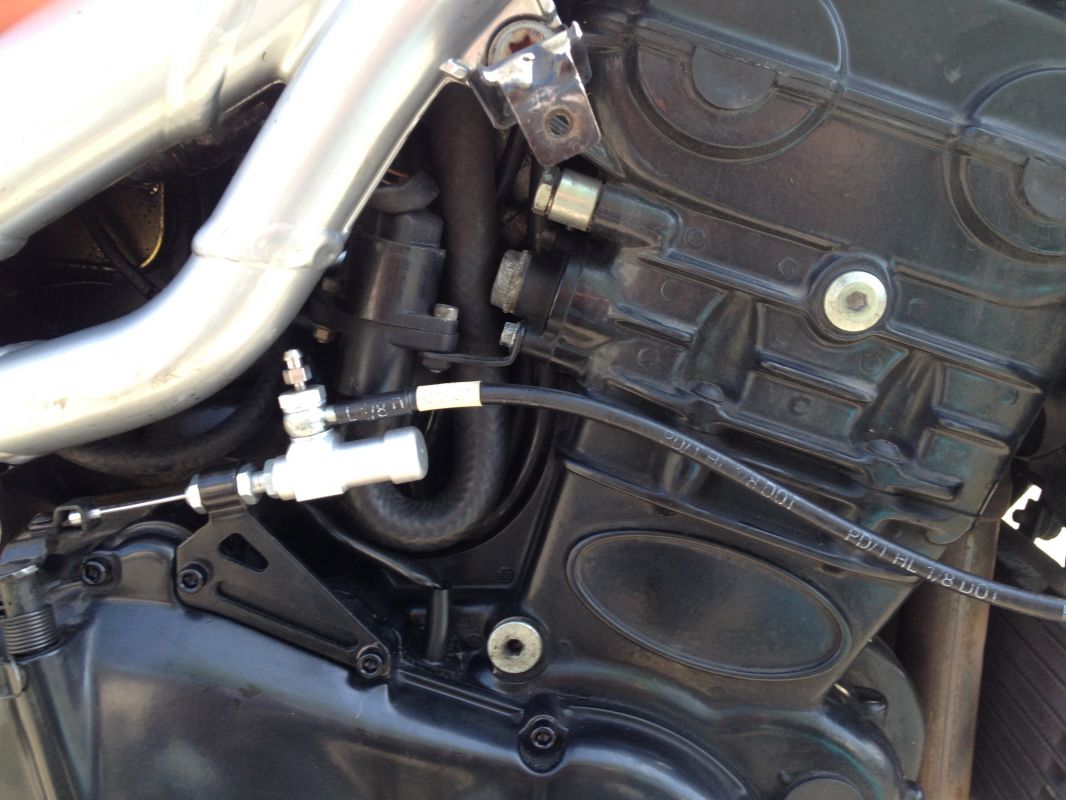

next attempt:
pumpe ist mit dem o.g. reparaturkit zurück im rennen und der chinamann hat heute auch geliefert.
jetzt warte ich noch auf die bestellte hohlschraube mit entlüftungsnippel. als leitung fungiert eine stahlflex bremsleitung.

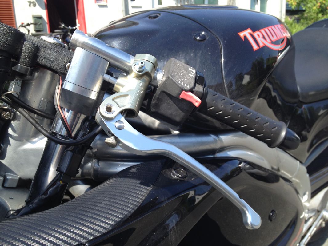

so, kuppelt :biggrin:
und das atens hydraulisch und btens sowas von geschmeidig, das die hebelbox komplett entfallen kann. 16mm pumpe mit 10mm nehmer harmoniert ganz hervorragend.
das ganze ist jetzt mit ordinärem dot4 befüllt.
eine anpassung ist noch zu machen. der nippel an der zugstange ist geschraubt. die stange ist zu lang. also passend kürzen und m2 gewinde schneiden. danach kann der ganze nehmerzylinder in der orginalhalterung fixiert werden.
wie sich der chinazylinder langfristig schlägt bleibt abzuwarten....
