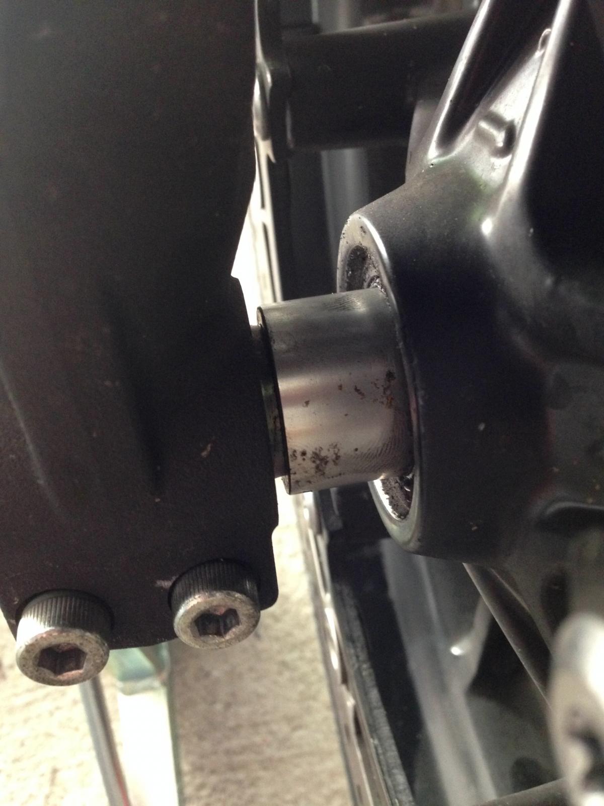

schrader999 Geschrieben 31. März 2014 report Geschrieben 31. März 2014 Morgen. ich habe es zwar schon in einem anderen Fred gefragt, aber da geht es wahrscheinlich unter. Deshalb nochmal. Ich habe gestern mein Vorderrad bei meiner 2013er Speedy eingebaut und da ist mir aufgefallen, dass ein Spacer der Zwischen Holm und Felge auf der Achse sitzt (wenn ich vor dem Motorrad stehe und auf die Achse schau der linke) einen kleinen Spalt (? ca 1 mm) zum Holm bildet. Der rechte Spacer hingegen schliesst bündig ab. Es wäre nett, wenn mal jemand auf seine Speedy schauen könnte, ob das normal ist. Das würde mir den Weg in die Werkstatt sparen. Es wurde alles mit dem vorgeschriebenen Drehmeoment angezogen und der Reifen hat auch kein Spiel auf der Achse. Danke. Zitieren
Triple/one Geschrieben 31. März 2014 report Geschrieben 31. März 2014 Servus Ist völlig Normal der Abstand.Das ist eine Optische Täuschung weil der Spacer eine schräge kante hat. Deshalb sieht es aus als ob da ein Spalt wäre. Schieb doch mal ein Blatt Papier dazwischen.Wirst sehen geht nicht. Grüssle Zitieren
schrader999 Geschrieben 31. März 2014 Autor report Geschrieben 31. März 2014 Servus Ist völlig Normal der Abstand.Das ist eine Optische Täuschung weil der Spacer eine schräge kante hat. Deshalb sieht es aus als ob da ein Spalt wäre. Schieb doch mal ein Blatt Papier dazwischen.Wirst sehen geht nicht. Grüssle Das kann es nicht sein. Ich kann ganz deutlich etwas einschieben. Wenn ich mich recht erinnere hat der Spacer auch keine abgesetzten Kanten, also sehe ich da die Achse. Hat die Achse eine abgesetzte Kante, die den Spacer hält? Ich versuche mal Bilder zu laden. Zitieren
schrader999 Geschrieben 31. März 2014 Autor report Geschrieben 31. März 2014 So. Hoffe das klappt mit dem Foto: Und hier die Seite ohne Spalt. Zitieren
JLSCH Geschrieben 31. März 2014 report Geschrieben 31. März 2014 (bearbeitet) Hallo Bei mir auch ca. 1mm vorhanden, jedoch nicht so viel, würde die Achsklemme lösen 2-3 Mal einfedern und dann wieder anziehen und gut ist. Ist die Achse auf der Aussenseite (Bild 1) bündig mit der Gabel? Soviel ich mich erinnern kann hat die Achse einen Anschlag für den Distanzring, sonst könnest Du diesen jetzt auch auf der Achse verschieben, oder? Gruss Bearbeitet 31. März 2014 von JLSCH Zitieren
Triple/one Geschrieben 31. März 2014 report Geschrieben 31. März 2014 Servus Das sieht immer so aus. Nur ist die Achse bzw der Gabelfuß auf der Achse jetzt weiter nach links verschoben. Grüßle Zitieren
Curiel Geschrieben 16. Juli 2015 report Geschrieben 16. Juli 2015 (bearbeitet) Oha habe das gleiche Problem ? https://www.dropbox.com/s/0r11cxr5okeobqp/foto%2016.07.15%2017%2001%2041.jpg?dl=0 Bearbeitet 16. Juli 2015 von Curiel Zitieren
Triple/one Geschrieben 16. Juli 2015 report Geschrieben 16. Juli 2015 (bearbeitet) hI Hmmm so eine Tiefe Nut hab ich jetzt auch noch nicht gesehen. Ok. Bei mir siehts genauso aus. Hatte mich nur kurz Erschrocken, weil ich das so nicht in Erinnerung hatte. Also ganz Normal. Grüßle Bearbeitet 16. Juli 2015 von Triple/one Zitieren
Curiel Geschrieben 16. Juli 2015 report Geschrieben 16. Juli 2015 Noch nicht, steht noch auf Montage Ständern. Werde gleich mal vorne runter lassen, Klemmschrauben der steckachse lösen, und ein paar mal einferdern. Zitieren
Triple/one Geschrieben 16. Juli 2015 report Geschrieben 16. Juli 2015 Hi Nee lass mal ist Normal. Habs oben Editiert. Grüßle Zitieren
SpeTri1050 Geschrieben 16. Juli 2015 report Geschrieben 16. Juli 2015 Völlig normal, hat mich erst auch fox devils wild gemacht. Aber keine der Hülsen, egal von welcher Seite passt da drüber. Zitieren
Curiel Geschrieben 16. Juli 2015 report Geschrieben 16. Juli 2015 Danke! Ach ich liebe dieses Forum einfach. Zitieren
Hr.Rossi45 Geschrieben 16. Juli 2015 report Geschrieben 16. Juli 2015 ...ich war mal genauso erschrocken und dachte ich hätte falsche montiert...alles gut ;-) Zitieren
