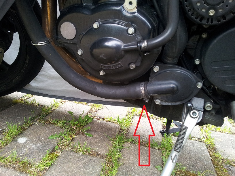

_marc Geschrieben 15. April 2014 Autor report Geschrieben 15. April 2014 jetzt bin ichs nochmal :) ich möchte morgen jetzt die kühlflüssigkeit wechseln. Da ja vermutlich grün/blau davr drin war und ich jetzt auf rot umsteigen werde sollte ich ja gut spülen... laut triumph WHB geht man flgend vor: Ablassen: 1. Kühlerverschlussdeckel am Thermostat abnehmen und Entlüfterschraube lösen 2. Kühlmittel-Ablassschraube entfernen und raus mit der Brühe. Auffüllen: Laut WHB über die "Einfüllöffnung", damit meinen die am Kühlmittelbehälter oder? Oder füllt ihr etwa an dem Kühlerverschlussdeckem beim Thermostat auf? In den -zig Threads hier im Forum bin ich aber auch noch darauf gestoßen, den Schlauch an der Wasserpumpe zu lösen, da dies der unterste Punkt ist und man somit mehr rausbekommt, richtig? Außerdem war noch die Rede vom "Gartenschlauch reinhalten zum durchspülen".... d.h. ich halt den Gartenschlauch oben am Kühlmittelbehälter ein und fang es dann unten an dem demontierten Schlauch der Wasserpumpe auf? Wieso kann ich nicht einfach komplett mit destilliertem Wasser auffüllen, ne Runde fahren, abstellen, entleeren und dann aufüllen? Sollte ja noch besser sein, da DANN der komplette Kühlkreislauf gespült wurde oder? Danke für eure Hilfe. Zitieren
Triple/one Geschrieben 15. April 2014 report Geschrieben 15. April 2014 In den -zig Threads hier im Forum bin ich aber auch noch darauf gestoßen, den Schlauch an der Wasserpumpe zu lösen, da dies der unterste Punkt ist und man somit mehr rausbekommt, richtig? Außerdem war noch die Rede vom "Gartenschlauch reinhalten zum durchspülen".... d.h. ich halt den Gartenschlauch oben am Kühlmittelbehälter ein und fang es dann unten an dem demontierten Schlauch der Wasserpumpe auf? Wieso kann ich nicht einfach komplett mit destilliertem Wasser auffüllen, ne Runde fahren, abstellen, entleeren und dann aufüllen? Sollte ja noch besser sein, da DANN der komplette Kühlkreislauf gespült wurde oder? Danke für eure Hilfe. Servus Klar, kannste natürlich auch so machen. Warum nicht. Nur finde ich es einfacher, eine Schelle zu lösen, den Schlauch unten an der Wapu abzuziehen und von oben mit dem Gartenschlauch durchzuspülen, als mit Destiliertem Wasser aufzufüllen, zu Entlüften und dann wieder alles abzulassen. Aber jeder wie er mag. Grüßle Zitieren
_marc Geschrieben 15. April 2014 Autor report Geschrieben 15. April 2014 wir reden hier von dem schlauch/schelle richtig?: "von oben mit dem Gartenschlauch" heisst gartenschlauch in den Kühlwasserbehälter reinhalten oder am Thermostat? und Auffüllen auch immer nur an dem Behälter, richtig? Und zu guter letzt das Entlüften. Lt. WHB reicht es den Motor im Leerlauf laufen zu lassen, ist DAS so oder löst ihr da die Entlüfterschraube nochmals? Zitieren
Hamlet Geschrieben 15. April 2014 report Geschrieben 15. April 2014 Jap den Schlauch lösen. Da ich am Thermostat einfülle, würde ich auch dort spülen (war bisher nicht nötig). Neben dem Thermostat sitzt die Entlüftungsschaube da kannst du mit einer kleinen Pumpe vorsichtig die Luft raussaugen, während du die Schläuche knetest und Wasser nachfüllst. Ein bisschen Wasser noch in den Ausgleichsbehälter aber bedenke alles über Minimus schmeißt sie gnadenlos raus. Ist der Ablaufschlauch nicht richtig verlegt läuft es dir auf's Hinterrad oder die Abdeckung, gibt schöneres Zitieren

Despo Geschrieben 16. April 2014 report Geschrieben 16. April 2014 Ich wiederhole und ergänze meine bessere Hälfte gerne und beantworte damit deine Fragen: 1. Du musst beim Wechsel die Möglichkeit haben, die alte Plörre möglichst Restlos zu entfernen. (inkl. Ausgleichsbehälter) 2. Du musst die Möglichkeit haben das System danach wieder fast komplett zu befüllen. (Komplett leer lassen und nur über den Ausgleichsbehälter befüllen geht nicht. Zum einen kann die im geschlossenen Kühlsystem befindliche Luft nicht raus und zum anderen kann die Wasserpumpe keine Luft pumpen.) 3. Dein Kühlsystem sollte überhaupt einen Ausgleichsbehälter haben, da das System geschlossen ist und unter Druck arbeitet. Wenn es warm wird, dann drückt es immer ein wenig Wasser raus. Sobald es abkühlt fließt es aus dem Ausgleichsbehälter wieder zurück.) 4. Dein Kühlsystem sollte einen Notausgang für zu viel Druck im System haben, um größere Schäden zu verhindern. (Entweder kocht das Wasser oder irgendwas ist defekt.) Dafür ist gerne ein Thermostatdeckel da, der bei zuviel Druck abfliegt und Druck abführt. (Kennt man aus Film/Fernsehen oder auch aus dem echten Leben, wenn die Motorhaube in weißem Dampf steht und der "Kühler" abpfeifft.) Beste Grüße Basti Zitieren
_marc Geschrieben 16. April 2014 Autor report Geschrieben 16. April 2014 hallo deso... ich antworte später auf dein post. ich hab jetzt gerade die kühlflüssigkeit am zylinderkopf und unten an der pumpe abgelassen, war vermutlich doch NUR dest. wasser. aber WIE krieg ich jetzt den rotz aus dem ausgleichsbehälter raus???? Zitieren
_marc Geschrieben 16. April 2014 Autor report Geschrieben 16. April 2014 (bearbeitet) sodele... Kühlflüssigkeit hab ich nun gewechselt aber leider nicht ganz verlustfrei :( Abgelassen hab ich ca. 2l, aufgefülltt ebenfalls 2l, sollte also passen, komisch nur dass im WHB 2,8l angegeben ist, hab aber am Zylinderkopf als auch unten den Schlauch an der WAPU abgemacht. Die Plörre im Ausgleichsbehälter hab ich nicht rausbekommen, ich bin zu doof den auszubauen und hab nach einiger Zeit mit etwas gewalt versucht die Schläuche abzuziehen und ihn nach hinten rauszuziehe - leider erfolglos und mit dem ergebnis, dass ich beim Schlauch abziehen den 90°-Winkelverbinder gekillt habe... mal gespannt ob ich morgen sowas noch auftreiben kann. kann mir jmd sagen wie man den aubaut? hab auch schon seitlich vn der Hinterradadeckung die zwei schrauben rausgemacht, dachte man kann das dann bischen ablassen und dan passt das mitm ausgleichsbehälter - nööö geht auch nicht :( ich hab jetzt aber glaub gecheckt wie das mit dem ausgleichsbehälter funzt :D aber ist wohl anders als beim auto... grüße Bearbeitet 16. April 2014 von _marc Zitieren

joe8353 Geschrieben 17. April 2014 report Geschrieben 17. April 2014 (bearbeitet) Hi, den AGB sieht eh keiner -> gründlich spülen, fertig. Wenn der Kunststoff etwas verfärbt ist, so what. Unterdruck: der Kühlerdeckel ist quasi ein Druckregelventil mit Rückschlagfunktion (zumindest bei den N-Modellen): Wasser kann immer vom AGB zum Kühler fliessen, und wenn der Druck im Kühler zu hoch wird (bei der Dose mein ich 0,8bar) auch vom Kühler in den AGB. Und der "Unterdruck", den der Sandie meint, entsteht durch das Ablaufen des Wassers, da "zieht" die Wassersäule den AGB leer. Luft kommt ja nur durch den AGB ins System, wenn Du sonst alles zu lässt. Gerhard Bearbeitet 17. April 2014 von joe8353 Zitieren
