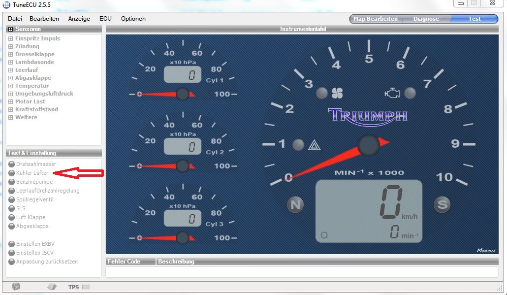

Hamlet Geschrieben 20. April 2014 report Geschrieben 20. April 2014 TuneEcu im Testmode unter Lüfter. Wie das geht siehe FAQ. Normal, was heißt normal, im Stadtverkehr im Sommer ist kurz vor dem roten Bereich normal. Zitieren

Triple/one Geschrieben 21. April 2014 report Geschrieben 21. April 2014 (bearbeitet) puh das is recht abgefahren da im motorsteuergerät rumzupfuschen als laie.... gibts da nichts einfacheres? also bei mir wars noch nie kurz vorm roten bereich... Servus Tune ECU ist kein Hexenwerk. Du pfuscht da auch nicht im Steuergerät rum. Es gibt dort einen Reiter, für testmöglichkeit. Dazu musst Du nichtmal die Map auslesen. Da kann nix passieren. Dort wo der Pfeil ist, ist der test für den Kühlerlüfter. Da brauchst Du nur anklicken und schon läuft der Lüfter, oder eben nicht. PS: Mittlerweile gibt es den OBD 2 Stecker sogar mit Bluetooth und Wlan. Dazu gibts ne App für I Phone oder Android. Da kannste die Daten sogar wärend der fahrt auf dem Handy ablesen. Grüßle Bearbeitet 21. April 2014 von Triple/one Zitieren
