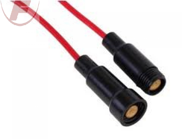

ETITT : Da fällt mir noch die alten Sicherungshalter für die Rundsicherungen ein. Dort sind diese Linsendinger auch drinn. Hier zum Beispiel.http://www.luedeke-elektronic.de/products/Bauteile-und-Zubehoer/Sicherungen-Zubehoer/Sicherungshalter/Sicherungshalter-fuer-635-x-30-mit-Kabel-FUSEIL56.html

bist du dir sicher, dass der sicherungshalter genau gleich ist wie der auf meinem bild?

Der Sicherungshalter kostet 1,29 Euro. Also ich würds probieren.
