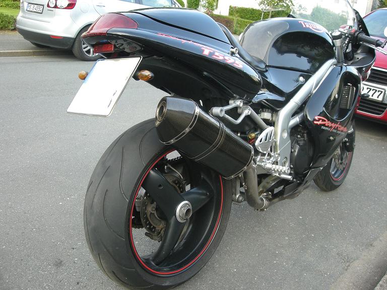

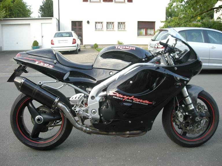

frankman Geschrieben 4. Mai 2015 report Geschrieben 4. Mai 2015 (bearbeitet) hier und hier sieht man das gehäuse vom schalter im batteriekasten. Bearbeitet 4. Mai 2015 von frankman Zitieren
DocSchokow Geschrieben 4. Mai 2015 report Geschrieben 4. Mai 2015 Frank, och, dascha unauffällig. Dachte, der Rote Schlüssel müsste da immer drauf bleiben. Wird aber nur umgedreht und damit abgeschaltet, ja? Wird morgen bestellt, 300A Schaltleistung sagt Mattol, sollten reichen. 8€ ist ja für den wiedergewonnen Fahrspaß im Grunde billig!!! Gruß TOm der erstmal genau auf den Bilder schauen musste um den Schalter zu finden... Zitieren
frankman Geschrieben 4. Mai 2015 report Geschrieben 4. Mai 2015 in der off position wird der rote knochen rausgezogen. blöd nur, wenn man vor'm engel im schwarzwald steht und feststellt das eben jenes teil zu hause liegt. aber der chinamann verkauft für ein paar cent auch nur den knochen. ich hab jetzt immer einen unter der sitzbank in reserve Zitieren
