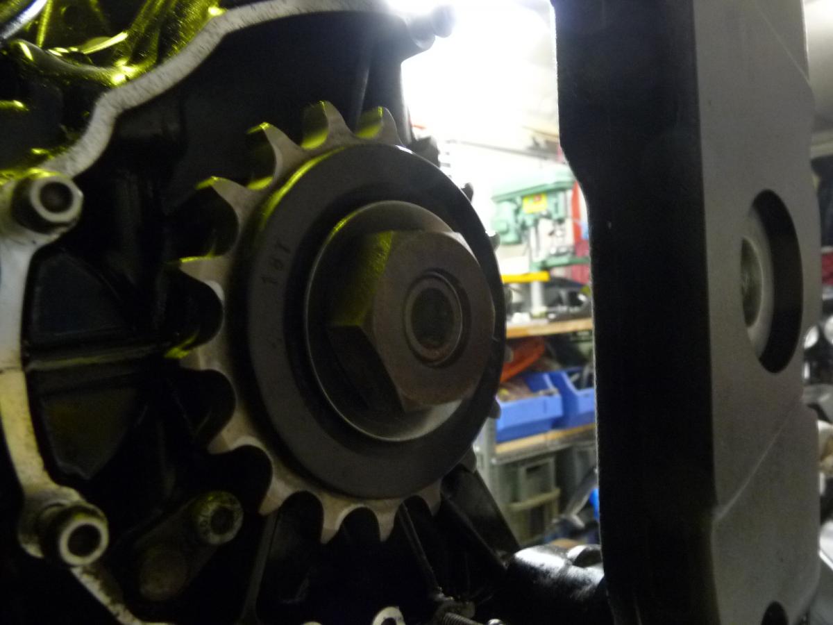

starfighter1967 Geschrieben 15. Mai 2014 report Geschrieben 15. Mai 2014 (bearbeitet) wie wäre es wenn Du uns mal ein Foto einstellst von montiertem Kettenrad und Ritzel. Wenn links am Kettenrad der Laser angelegt ist und rechts am Ritzel die Flucht ankommt wären das ja pi mal Daumen um die 10mm Versatz.... Könnte ich mir nur Vorstellen wenn das originale Ritzel falsch rum ist, das dürften in etwa 10mm sein. Aber das sollte doch aber dem Mechaniker eigentlich gleich auffallen..... Oder wenn Ritzel und Kettenrad in der Teilung abweichen würden, wobei das auch keine 10mm ausmachen würde. Mach mal Foto´s Schau mal mit original Ritzel muss das so aussehen. Das Foto habe ich aus einem Beitrag von Triplemania geklaut , ich hoffe ich darf das ;-) Bearbeitet 15. Mai 2014 von starfighter1967 Zitieren
