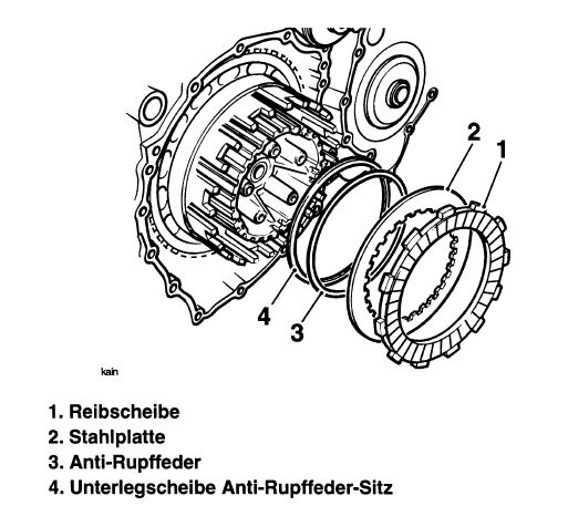

Das ist aber laut Werkstatthandbuch von T " Falsch".
Weil wenn ich das hier ansehe,
post-8013-0-66353500-1404062876_thumb.jp
dann kommt zuerst eine Stahlscheibe, oder eine Alu Hyperblade und nicht wie beschrieben, eine Dicke Reibscheibe.
Zweitens fehlt die Nummer 8.
Wer kann mir das mal kurz zusammenklabustern. Ich checks jetzt grad nicht, wo welche Scheibe reinkommt.
Zuerst kommt doch die Unterlegscheibe.

Hi
Super Danke Mathias. :top:
PS: Dann ist das auf der Zeichnung aber falsch. Weil dort kommt zuerst eine Stahlscheibe. :gnash:
