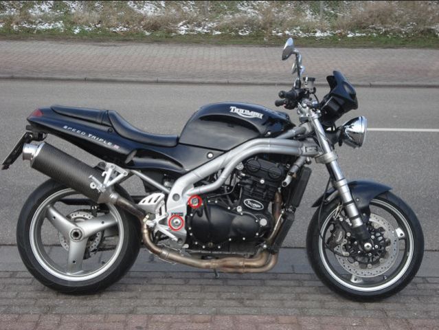

666 Geschrieben 22. Juli 2014 Autor report Geschrieben 22. Juli 2014 Danke nochmal für die schnelle Abhilfe! Heute ist mein Scheinwerfer angekommen (so ein 20 cm Geschoss wie von ner Lok geklaut..) und somit fehlt nur noch die Gabel für den Umbau zum verkleidungslosen Betrieb. Nun frag ich mich allerdings wie ich das Cockpit wieder dran kriege. Mir ist durch den Kopf gegangen den alten Befestigungsarm umzudrehen so dass er nach oben zeigt und die Verschraubungsplatte für die Anzeigen aus dem Geweih rauszuflexen und nur die an den Arm zu schrauben, aber falls ich mal doch irgendwann wieder mit Verkleidung fahren will wird dass wohl schwierig. Also hat von euch jemand ne Idee wie man das hinkriegt? Die Aufnahme von der Speed Triple und höherlegen? Oder lieber selber was bauen wie der hier: http://kleinanzeigen.ebay.de/anzeigen/s-anzeige/triumph-daytona-955i-t595-cafe-racer/209321933-305-854 Zitieren

Triplemania Geschrieben 22. Juli 2014 report Geschrieben 22. Juli 2014 .... Nun frag ich mich allerdings wie ich das Cockpit wieder dran kriege..... Aufnahme von der Speed Triple und höherlegen? Oder lieber selber was bauen.... Meines Wissens ist das Cockpit bei dem Rundheckmodell der Speed Triple (bis incl. Mj 2000) serienmäßig "lenkerfest" verbaut. Was spricht dagegen, das einfach anzubauen? Zu einfach, -häßlich, -schwer, -teuer? Natürlich kannst Du Dir auch eine lenkerfeste Aufnahme für das Cockpit selbst bauen. Wenn Du auf der alten Forums-HP dnach suchst, müsste dazu auch etwas zu finden sein. Mir ist so, als ob da vor Jahren sogar ein paar Bildfer von einem selbst gebauten Halter gepostet waren. Zitieren
SiRoBo Geschrieben 22. Juli 2014 report Geschrieben 22. Juli 2014 (bearbeitet) Ja, das Armaturenbrett ist lenkerfest. Eine Speed Gabelbrücke und Instrumentenhalter sollte doch auch hier aufzutreiben sein, oder? Obwohl ich mir das mit dem originalen Armaturenbrett und einem Einzelscheinwerfer noch überlegen würde. Fehlen die Doppelscheinis, kann es einem schnell zu klobig aussehen. Aber über Geschmack lässt sich ja vortrefflich zoffen... Bearbeitet 22. Juli 2014 von SiRoBo Zitieren
666 Geschrieben 22. Juli 2014 Autor report Geschrieben 22. Juli 2014 Das mit dem lenkerfest hatte ich noch gar nicht so in Erwägung gezogen, hatte nur darüber nachgedacht wie ich das Ding am Rahmen festkriege. Hab jetzt mal kurz in der Bucht geguckt, 80 € wollen die für die originale Speedy Halterung Da hol ich mir lieber ein Blech im Baumarkt und bastel was zusammen...ich denke mal die Lösung hier wäre dann doch am einfachsten: http://kleinanzeigen.ebay.de/anzeigen/s-anzeige/triumph-daytona-955i-t595-cafe-racer/209321933-305-854 Was mir mehr Sorgen macht ist das fette Heck und dann keine Verkleidung vorne...Aber vielleicht schafft da ein Bugspoiler Abhilfe Zitieren
SiRoBo Geschrieben 22. Juli 2014 report Geschrieben 22. Juli 2014 Warum nutzt Du nicht den Marktplatz hier im Forum? Sieht mMn nicht schlimm aus mit dem "fetten" Heck. Gibt bei den SAC ja noch fettere. Hier meine mit und ohne Instrumentenverkleidung, den Flyscreen habe ich irgendwann weggemacht: Ist über die Zeit ein wenig dreckig geworden. Zitieren
666 Geschrieben 22. Juli 2014 Autor report Geschrieben 22. Juli 2014 Da werf ich doch glatt mal nen Blick drauf Das Problem bei mir ist, dass meine silber ist und der graue Rahmen dazu....und jetz das schwarze Vorderrad...naja mal sehn wie das kommt, ich mache nächste Woche mal ein paar Bilder wenn sie wieder steht wobei mir die frontverkleidung so sehr gefallen hatte in silber..diese Proportionen... aber mit 260 ohne Verkleidung hat eh mehr Stil SAC? Zitieren
Da_Eiserne Geschrieben 23. Juli 2014 report Geschrieben 23. Juli 2014 (bearbeitet) Würde dann so aussehen, wenn du einen Scheinwerfer oben hast und die Brotdose lässt :-( Bearbeitet 23. Juli 2014 von Da_Eiserne Zitieren
