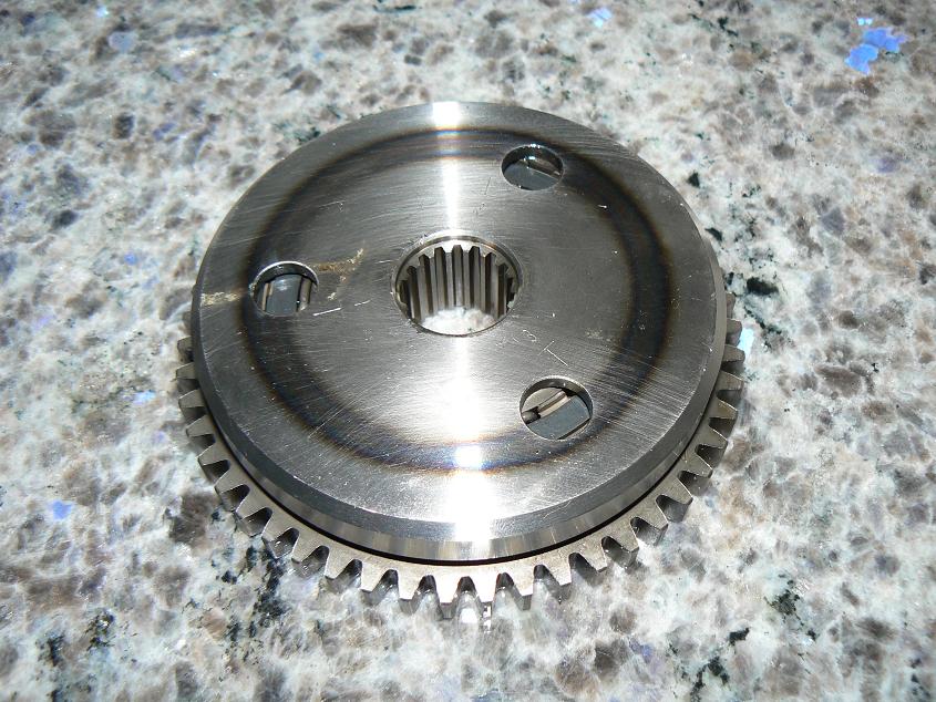

Triple/one Geschrieben 1. August 2014 report Geschrieben 1. August 2014 (bearbeitet) Servus Nö der Anlasserfreilauf ist das hier. Der Motor startet nicht, weil die Drehzahl nicht ausreicht. Den Freilauf kann man nicht Reparieren. Es befinden sich darin konische keglige Rollen, die sich in einer Richtung verspannen und einen Kraftschluss erzeugen. Hier sieht man auch nochmal den Alten und dann den geänderten Neuen Freilauf. http://www.t5net-forum.de/forum/index.php?showtopic=77943&p=763306 Der Freilauf ist nur gesteckt. Du benötigst nur eine Neue Deckeldichtung und die Teile. Also bei Ebay sind gerade ein paar Freiläufe zu schnäpchenpreisen zu bekommen. http://www.ebay.de/itm/Triumph-Speed-Triple-1050-Bj-11-13-Freilauf-Anlasserfreilauf-/281390207665?pt=DE_Motorradteile&hash=item418429d2b1 http://www.ebay.de/sch/i.html?_from=R40&_trksid=p2047675.m570.l1313.TR0.TRC0.H0&_nkw=Anlasserfreilauf+Anlasser-Freilauf+Triumph&_sacat=0 Grüßle Bearbeitet 1. August 2014 von Triple/one Zitieren

Joe Ka Geschrieben 10. Oktober 2021 report Geschrieben 10. Oktober 2021 Am 1.8.2014 um 07:05 schrieb Triple/one: Ich hab grad meinen Motor offen um die Kopfdichtung zu wechseln, und dabei ist mir aufgefallen, dass mein Anlasserfreilauf etwas verfärbt ist. Ziemlich genau so wie der auf diesem Bild. Starten funktioniert ohne Probleme, ich wollte nur mal kurz nachfragen, wie allein diese Art der Verfärbung einzuschätzen ist (wenn sich so noch keine Symptome zeigen) (Also er hat wirlich nur diesen Ring, und ist nicht komplett eingefärbt, wie. z.B. hier ) Zitieren
Triplemania Geschrieben 10. Oktober 2021 report Geschrieben 10. Oktober 2021 Die Farbe allein ist unbedenklich. So sieht mein Freilauf seit zigzehntausend Kilometern aus. HTH Zitieren
